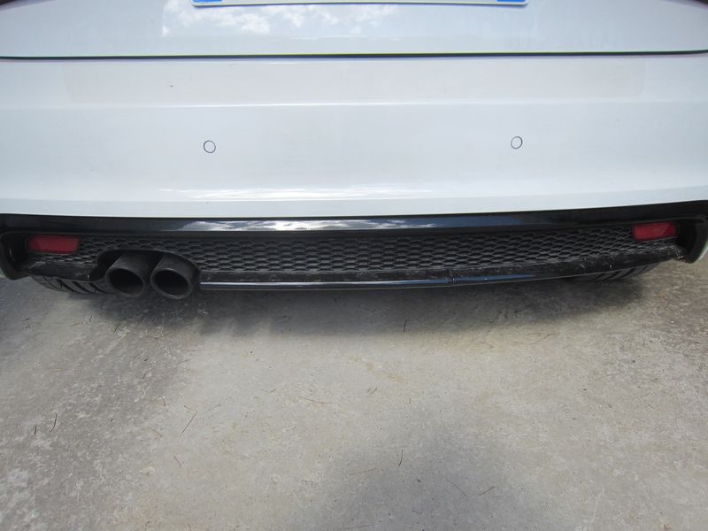

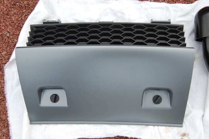

Tout d'abord voici l'intégration de la trappe sur le diffuseur, on aperçoit juste les interstices entre celle-ci et le reste du spoiler, c'est nickel.

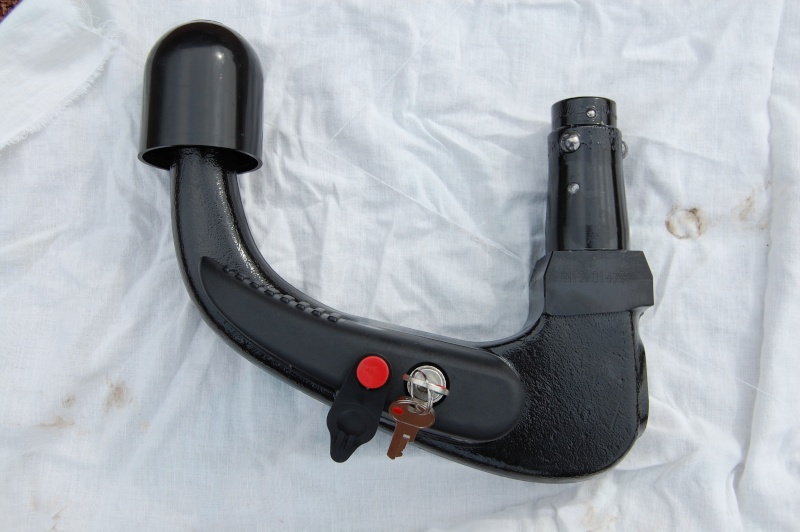

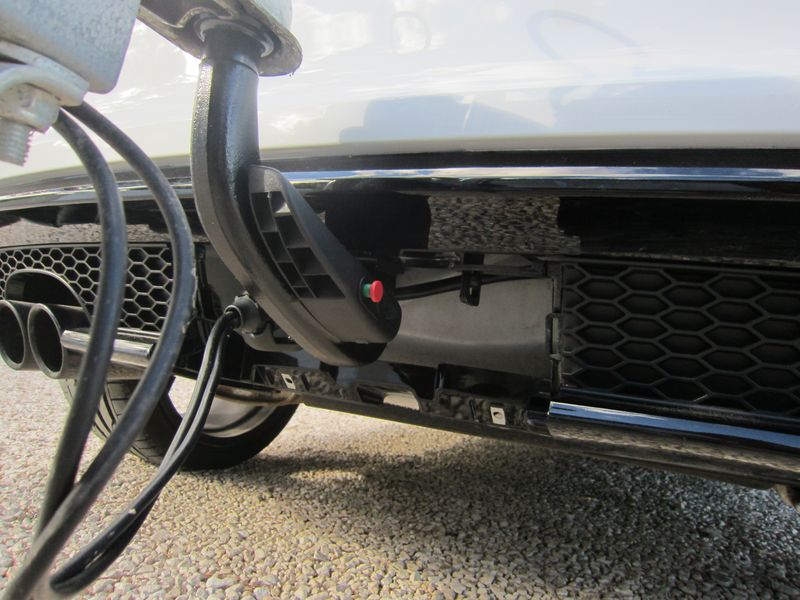

Ensuite voici le col de cygne, et son levier d'armement. Assez raide à armer d'ailleurs, mais par contre une fois ça fait, la mise en place sur la voiture est très facile.
La trappe s'enlève après avoir tourné de 1/4 de tour les 2 boutons situés dessous, et en la faisant pivoter vers l'arrière.
La voici déposée
Ensuite, ne reste plus qu'à retirer le cache de protection et à engager le col de cygne dans son emplacement, ça se verrouille automatiquement.
Pour le déposer, il suffit d'introduire la clé dans la serrure sur la poignée du col de cygne, de la tourner, d'appuyer ensuite sur le petit bouton rouge tout en baissant la manette. 30 seconde chrono ! ;)

Effectivement la trappe enlevée, ce n'est pas trop esthétique, mais on a pas besoin de l'attelage en permanence. Il faut 1mn pour enlever la boule et remettre le cache.
Et comme dit LeoLeandro, il faut avoir pris l'option, sinon il n'y a rien de tout ça. Un attelage, c'est un ensemble de tubes mécano-soudés boulonnés sur le châssis de la voiture. Le col de cygne n'est que la partie visible de celui-ci. ;)

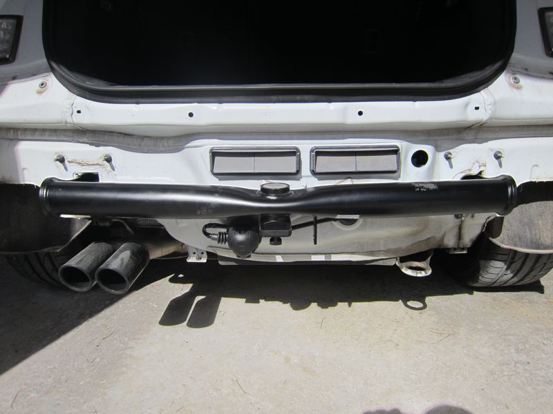

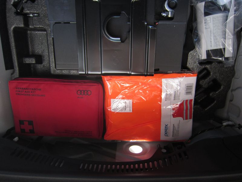

J'ai enfin pris le temps de monter mon attelage.

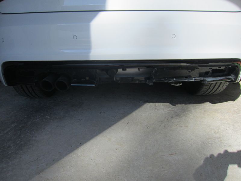

Avant la dépose de l'ancien bouclier :

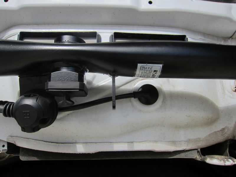

Trou pour le passage du faisceau, vu de dehors :
Vu de dedans :

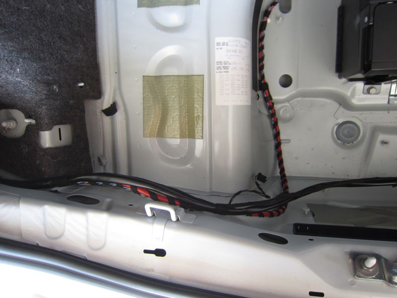

Le câblage passé :

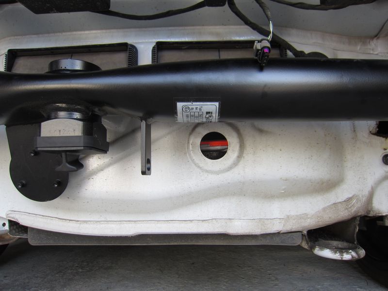

La ferrure installée :
Après montage du nouveau bouclier (sans les caches de finition) :
Démontage des caches :

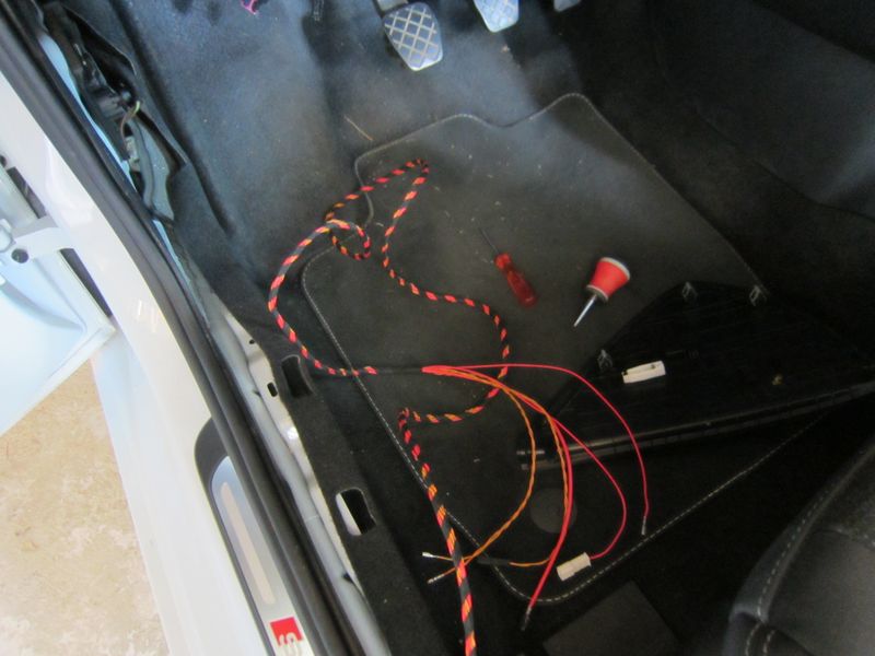

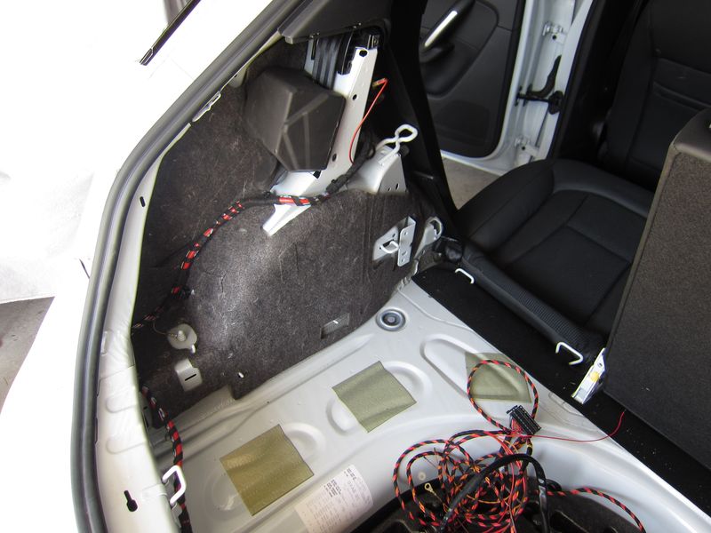

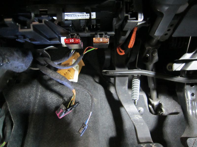

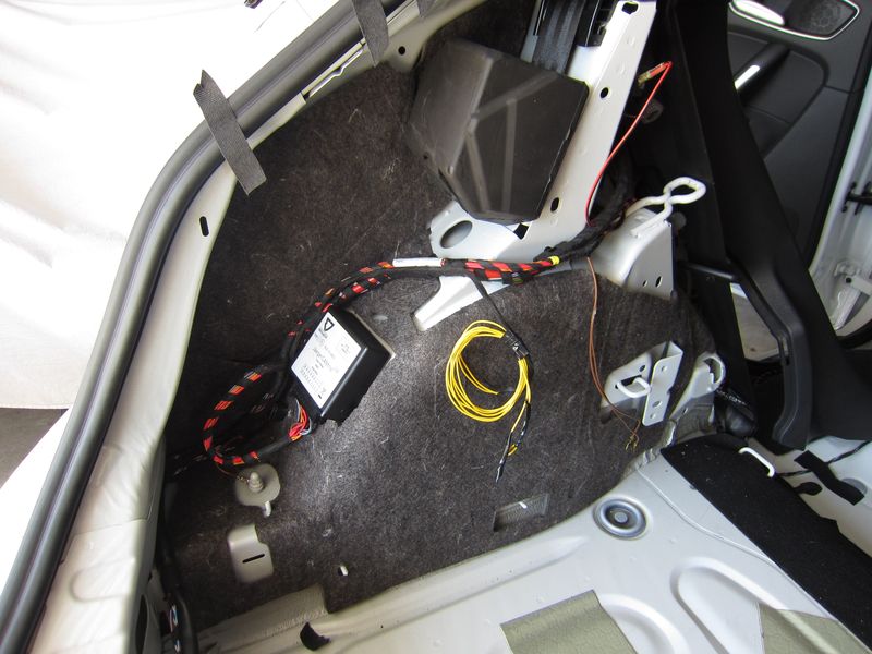

Installation du calculateur d'attelage et mise en attente du faisceau pour le second éclairage à led du coffre :

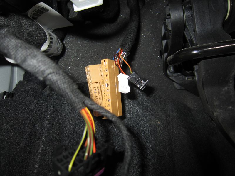

Passage du faisceau vers l'avant :

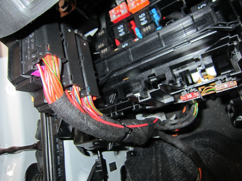

Raccordement du faisceau au réseau de bord :
Vue d'ensemble :

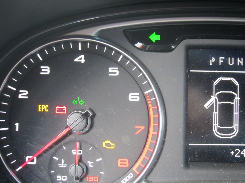

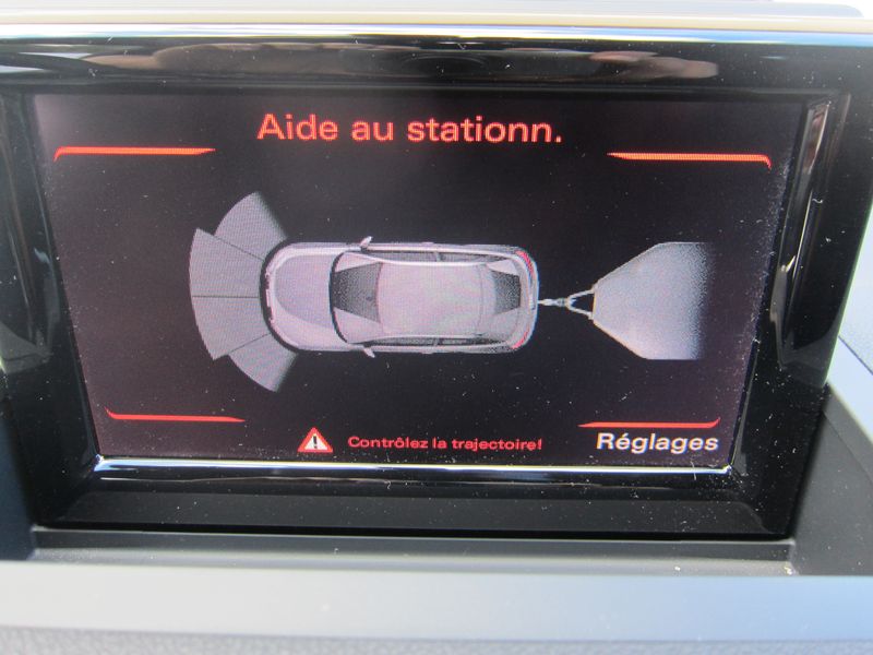

Parfaitement plug & play, même sur l'affichage du MMI à la connexion de la remorque :
Indicateur des clignotants de la remorque :
