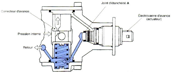

Dans la chaine de régulation du début d'injection, la consigne vient d'une carto dans l'ECU moteur qui est comparée au signal réel de début d'injection donné par le G80.
Après comparaison puis amplification, le signal vient commander l'électrovanne N108 qui est l'actionneur électrique de cette chaîne.
Les impulsions envoyées sur l'électrovanne d'avance automatique N108 permettent de faire varier les pressions de gasoil de part et d'autre du vérin d'avance, ce qui le fait donc bouger.
La finalité étant de décaler le point d'avance.
Ce type de transmission étant du type hydraulique (par le gasoil), il faut impérativement que la pompe soit parfaitement purgée pour que la transmission se fasse le plus possible en phase. S'il y a de l'air dans la pompe, la transmission du signal est amortie et se déphase fatalement pour aboutir parfois à une opposition de phase. Dans ce dernier cas, le système fait alors l'inverse de ce que lui demande la consigne.
Modifié par pietsnot
