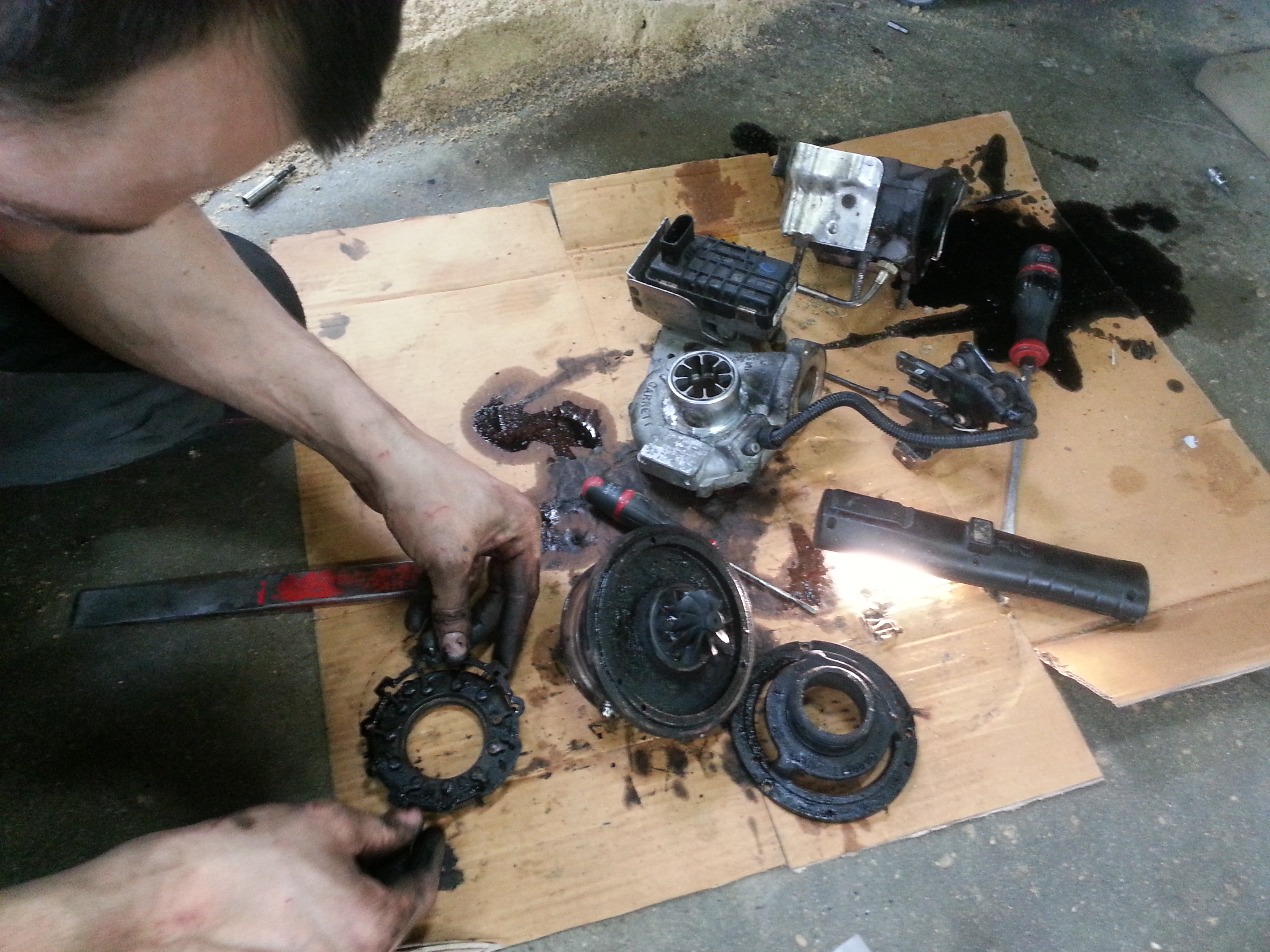

bon un peu de nouvelles :
après avoir regarde de plus prés , il n 'y a pas d'eau dans l'huile ou alors pas beaucoup (juste sur le bouchon ou on met l huile) donc joint de culasse ok

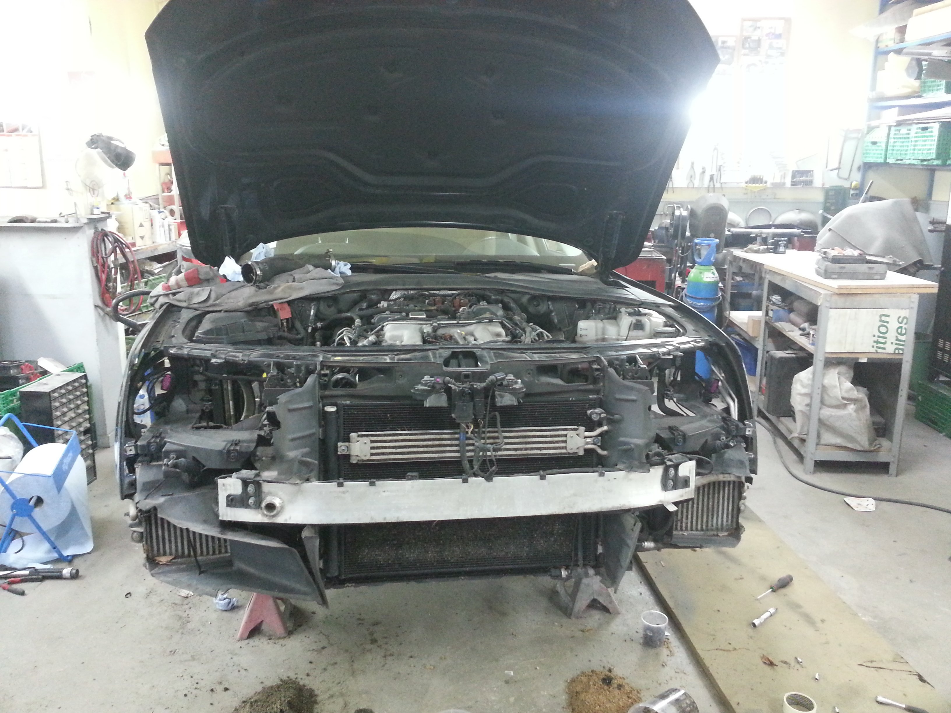

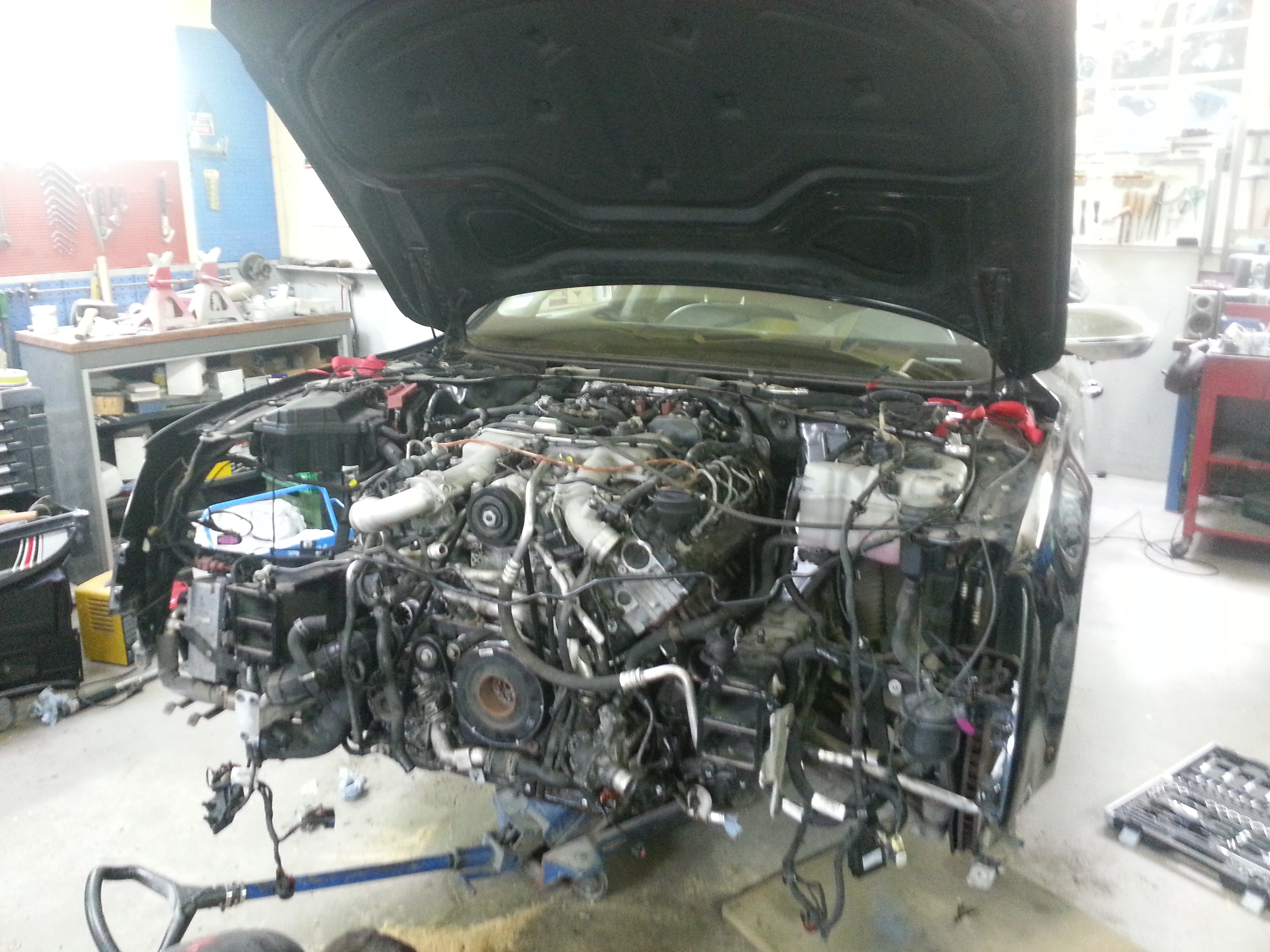

après démontage de la face avant puis du turbo gauche :
l'eau part dans l’échangeur air/air de gauche donc on a cru a un turbo cassé. (dans l’échangeur droit 2 verre d'huile , dans le gauche 5 litres d'eau de refroidissement)
pas de bol c'est pas ça mais on l'a cassé en l'ouvrant , résultat achat d'un turbo neuf..... (note pour plus tard : la fonte ça casse) :(
l'eau descend dans l’échangeur par gravité
en enlevant le collecteur d'air (une sorte de H qui relie les deux turbo pour équilibrer la pression d'air) mon ami stephane (heureusement qu'il est la celui la , encore merci) s'est aperçu qu'il y avait de l'eau dans le tuyau de recyclage des gaz d’échappement.
donc on a 3 possibilités pour avoir de l'eau dans l’échangeur :
1 le turbo qui est refroidit par eau............................ça a pas l'air d’être ça après démontage car aucune fissure et l'eau irait dans l'huile ce qui n'est pas le cas
2 il y a un tuyau en Y qui arrive sur la durite entre le fitre a air et l’entrée du turbo..............après vérification c'est un reniflard d huile donc pas ça autrement on aurai de la mayo dans l huile
3 les deux vannes EGR sont relie a un échangeur eau/air pour refroidir les gaz d’échappement des EGR puis arrive dans le H en alu qui est relié au deux entrée d'air moteur ainsi qu'au deux échangeurs air/air des turbo
donc on part sur la solution 3 et on remonte tout
il a fallu démonté les 8 injecteur et j'en ai casser un : achat :(
les cylindres étaient plein d'eau car le turbo a poussé l'eau contenu dans l’échangeur gauche
après avoir réussi a tournée le moteur a la main il semblerai qu'il n'y ai pas de casse de ce cote la, je croise les doigts.

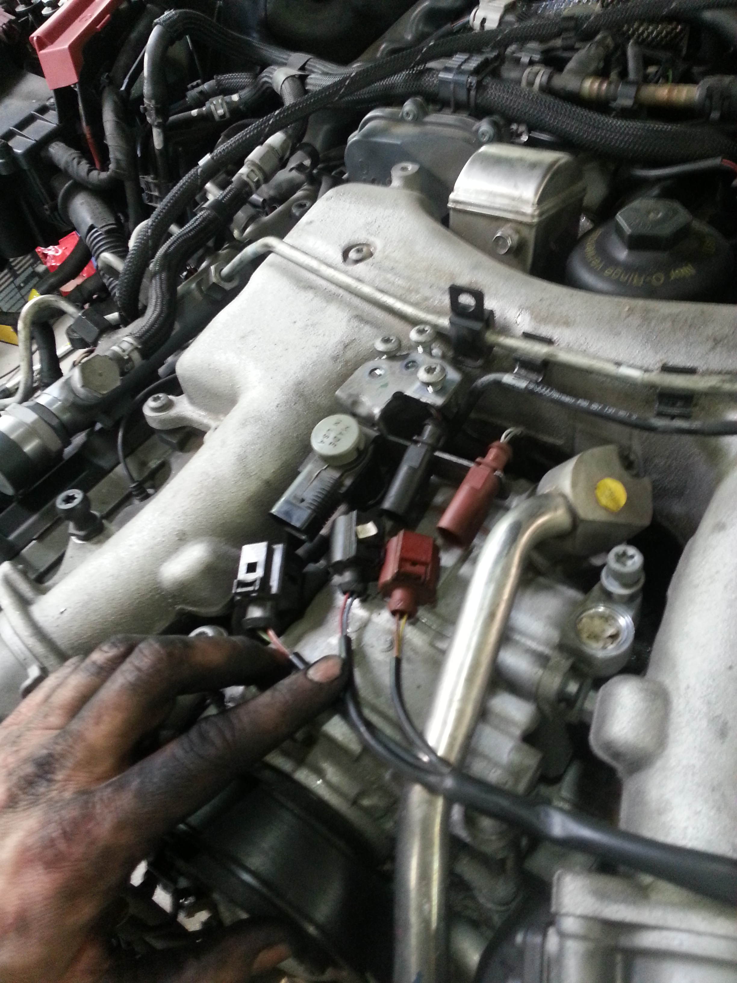

des petites photos maintenant :

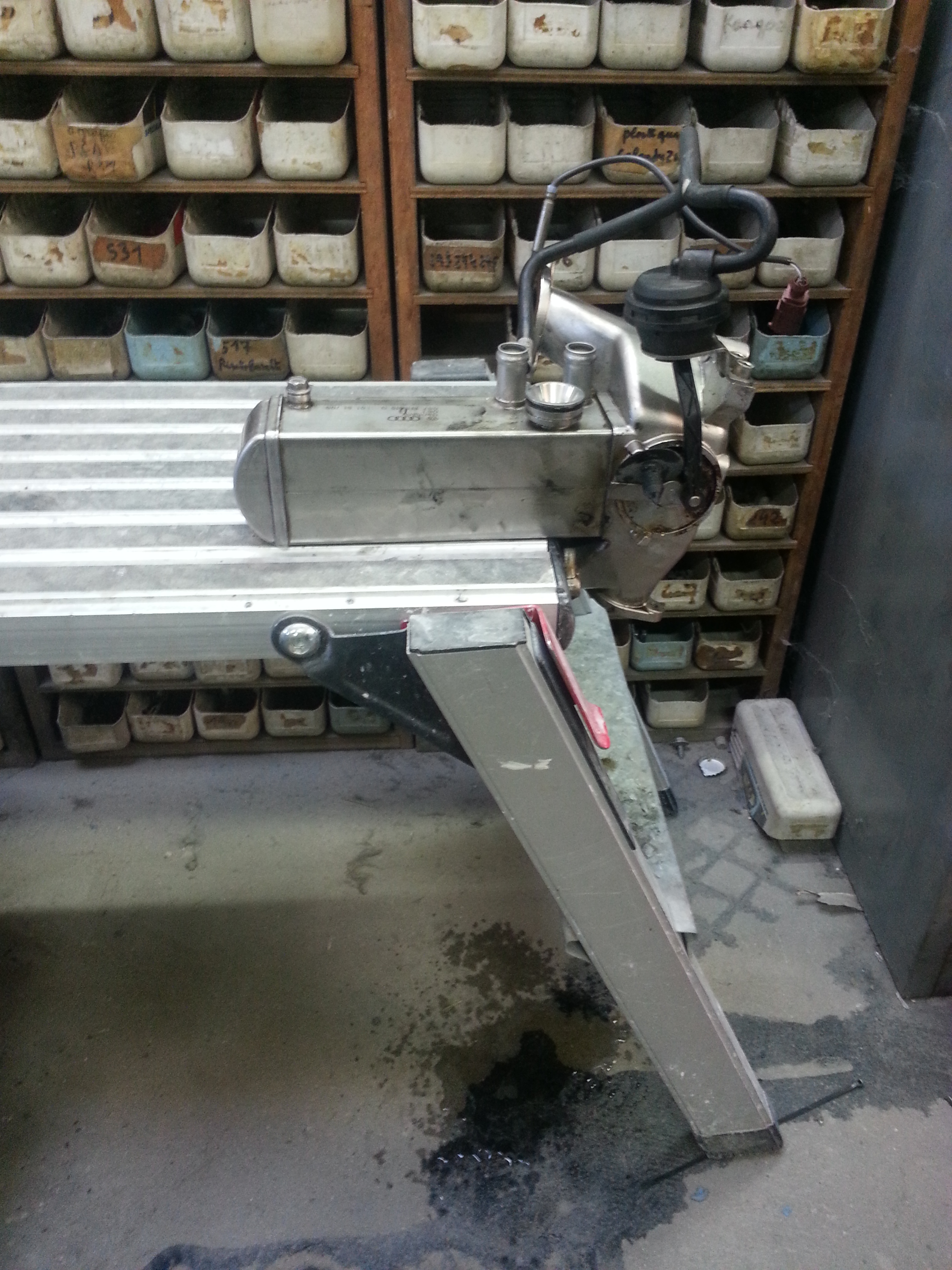

bon resultat :
j'echangeur des egr fuit
on a tout demonte pour rien mais maintenant je sais comment ca marche

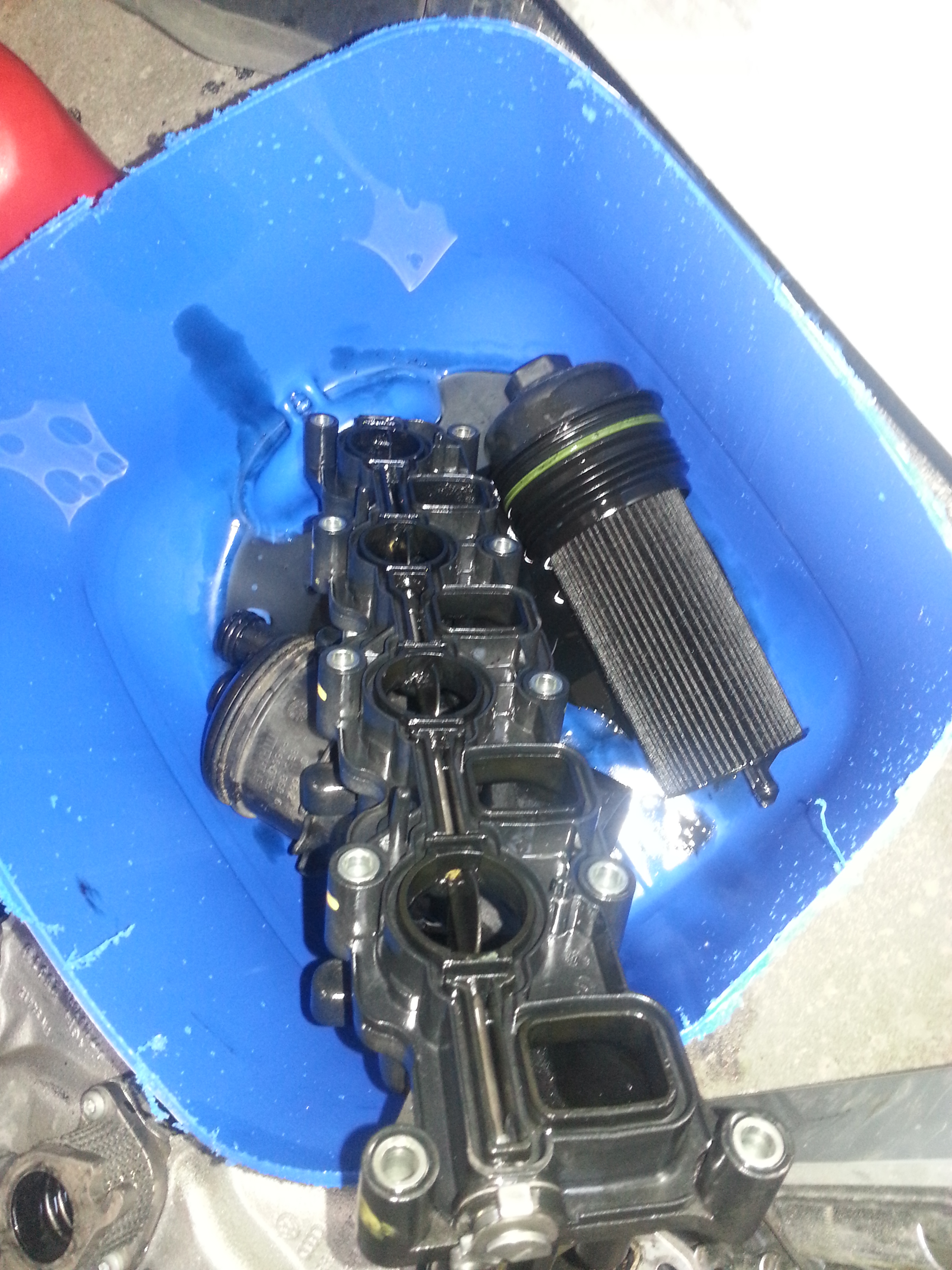

les volet de l'admission etaient tellement encrasser que j'ai demonte ca aussi pour les netoyer :
avant on pouvait presque pas les tourner a la main
maintenant tu souffle dessus et ca tourne :)
