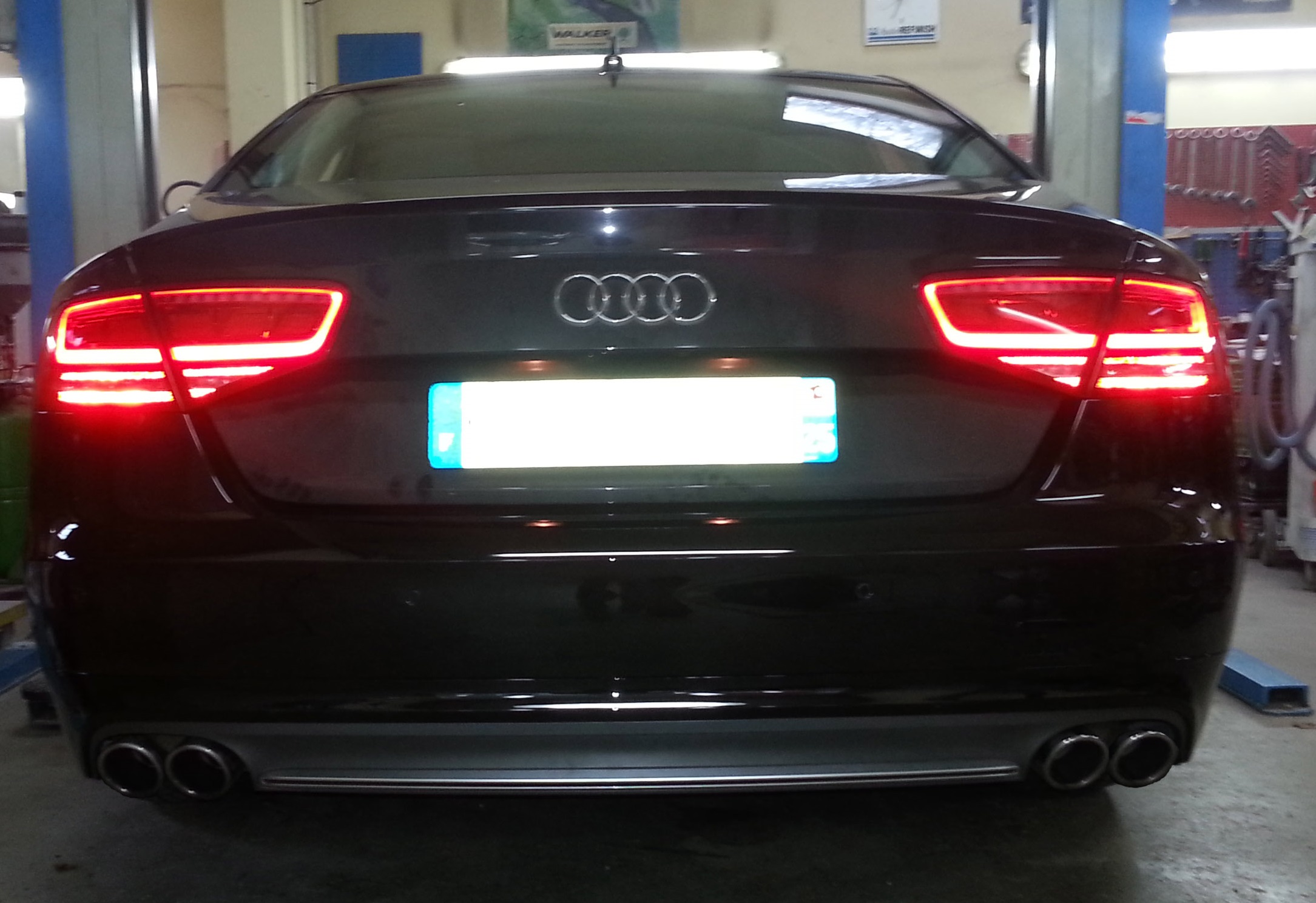

ben cote soucis:
deux ou trois mecs en bleu au bord de la route!!!
autrement rien
j'ai ete obligé de prendre un VAS car le vcds n'est pas suffisant pour certaine manip
ajout des feux full led
ajout d'un attelage full electrique (17 coding de boitier modifier quand meme)
jantes de S8 en 21
retro de S8
camera 360
modif des bouton central et des boutons de memoire de siege en couleur alu
remplacement du mmi 3g touh 2g par un 3g pour le google earth et le tmc online
pare choc avant de S8
reste a trouver un pc arriere de S8 avec les pots qui vont bien et l'actuateur de son comme sur les bitdi
et a changer les vitres pour qu elles soient plus noir

C'est beaucoup de boulot pour rajouter la caméra 360 ?
oui
remplacement du boitier de cam
tirage des 4 cables
avant arriere et de chaque cote
changement des faisceau de porte
ect

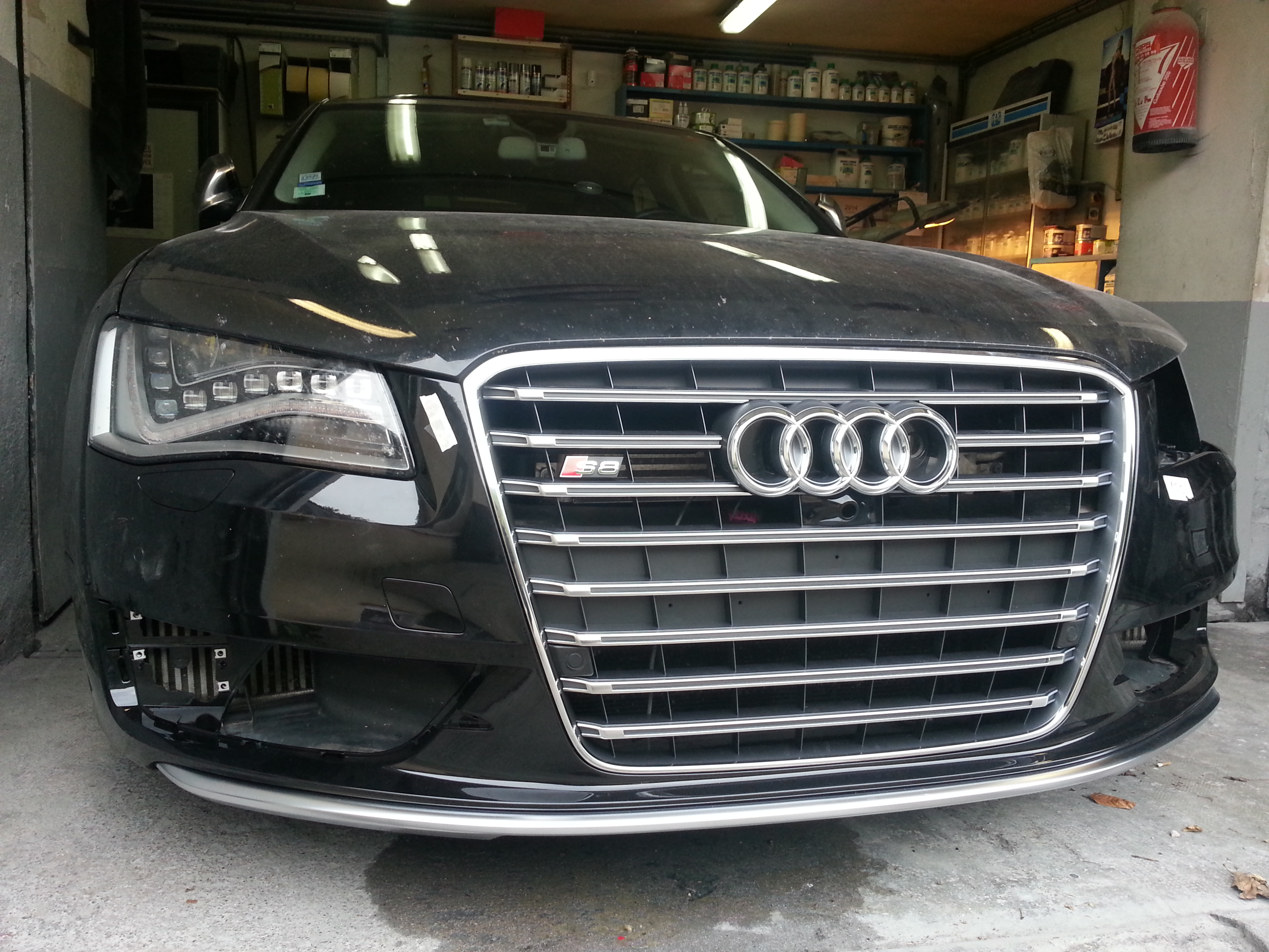

Le parechoc est bien arrive mais pas avec le bon noir
Il est pas nacre donc peinture avant montage
S est bientôt Noël :-) patience
