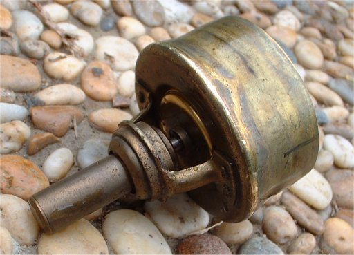

bonjour tout le monde.Voilà je me posais une question a laquelle vous allez certainement pouvoir répondre.N'est-il pas possible d'installer un calorstat comme sur cette photo dans la durite d'arrivée du radiateur afin de démonter le démontage de la distri ?

Pas mal l'idée du thermostat qui se coince dans la durite mais il faut trouver les bonnes températures d'ouverture.
Apparement ce thermostat ci s'ouvre à 89° mais n'y a t'il pas de risque de surpression quand il est fermé vu qu'il serait situé après la pompe à eau ?
non il y a toujours un by-pass
tu veux donc dire que le thermostat bloqué en position ouverte peut faire office de by-pass ?
