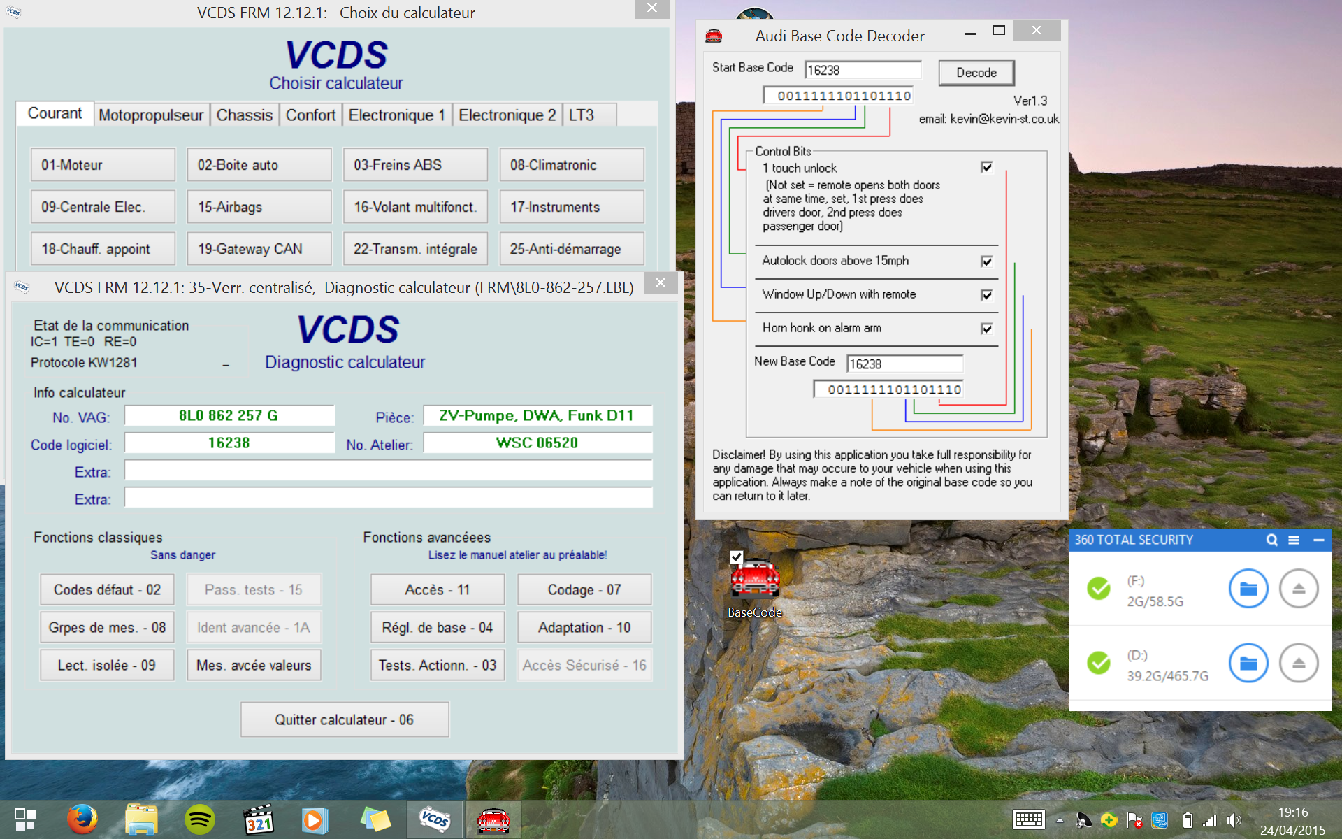

En parlant de centralisation, j'ai pu jouer avec le VAG Com sur le S, et j'ai enfin réussi à activer les options que je voulais, c'est à dire la totale, fermeture des portes dès 15km/h, fermeture des fenetres et toit ouvrant à la clef, ouverture de la porte conducteur avec une pression sur la clef et toutes les portes avec une 2e pression, et le coup de klaxon à la mise en route de l'alarme. Je pensais que ca sonnerait plus fort, et finalement c'est parfait comme ca, un petit "tut" c'est suffisant. Moi qui oublie toujours si j'ai fermé la voiture ou non, ca va m'aider un peu !

tu as mis quel code pour la centralisation? j'ai que les vitres qui fonctionne avec la centralisation, mon toit lui ne fonctionne pas avec...
merci
15238 il me semble. Je vais vérifier là. J'ai du rajouter 8192 au total, phase 1 oblige. Y'a un logiciel qui trainait sur le net pour calculer les codes selon ton code d'origine et les options à activer, faut que je le retrouve sur le PC de la voiture.
je veux bien parce que le truc de esaydiag sur s3 passion ca marche pas.
C'est 16238 que j'ai comme code. Si tu retires 8192 de mon code ca donne 8046, code qui active les mêmes options. J'ai pris ce logiciel : Audi Base Code Decoder
Il gère l'ouverture d'une porte uniquement à la première pression, fermeture des portes et toit ouvrant à la télécommande en restant appuyé, coup de klaxon à l'activation de l'alarme, et verrouillage de la voiture passé 15 km/h. Avec ton code de base on peut voir si ca fonctionne pour toi.
