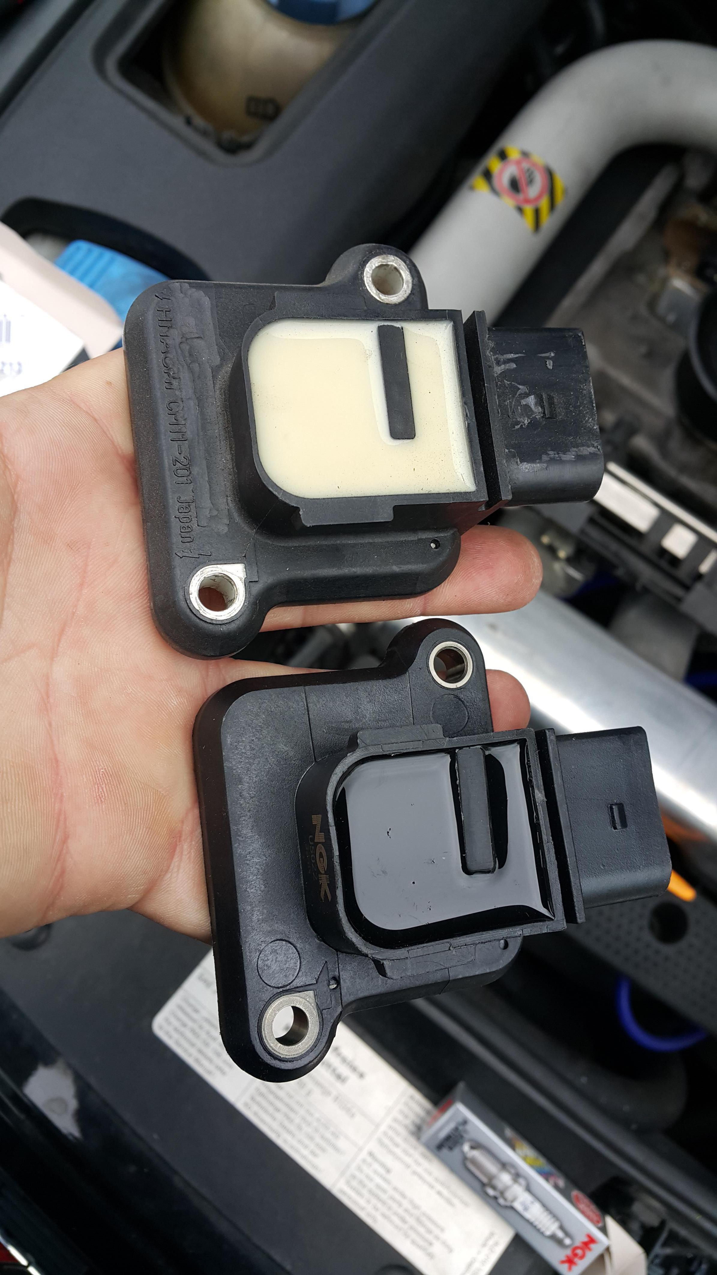

Pour une fois que je voulais faire une grasse matinée, j'ai été reveillé par un SMS du relais colis, qui m'a été annoncé pour Lundi mais c'est venu plus vite, du coup voilà ce qui est arrivé :
15050206445819510913228479.jpg 15050206450519510913228481.jpg 15050206450919510913228482.jpg 15050206451419510913228483.jpg
Je vais pas m'en plaindre, pour une fois que les pièces arrivent plus tôt que prévu ! Une trentaine de minutes de taf plus tard, tout est en place. Elles sont belles ces bobines noires en plus :)

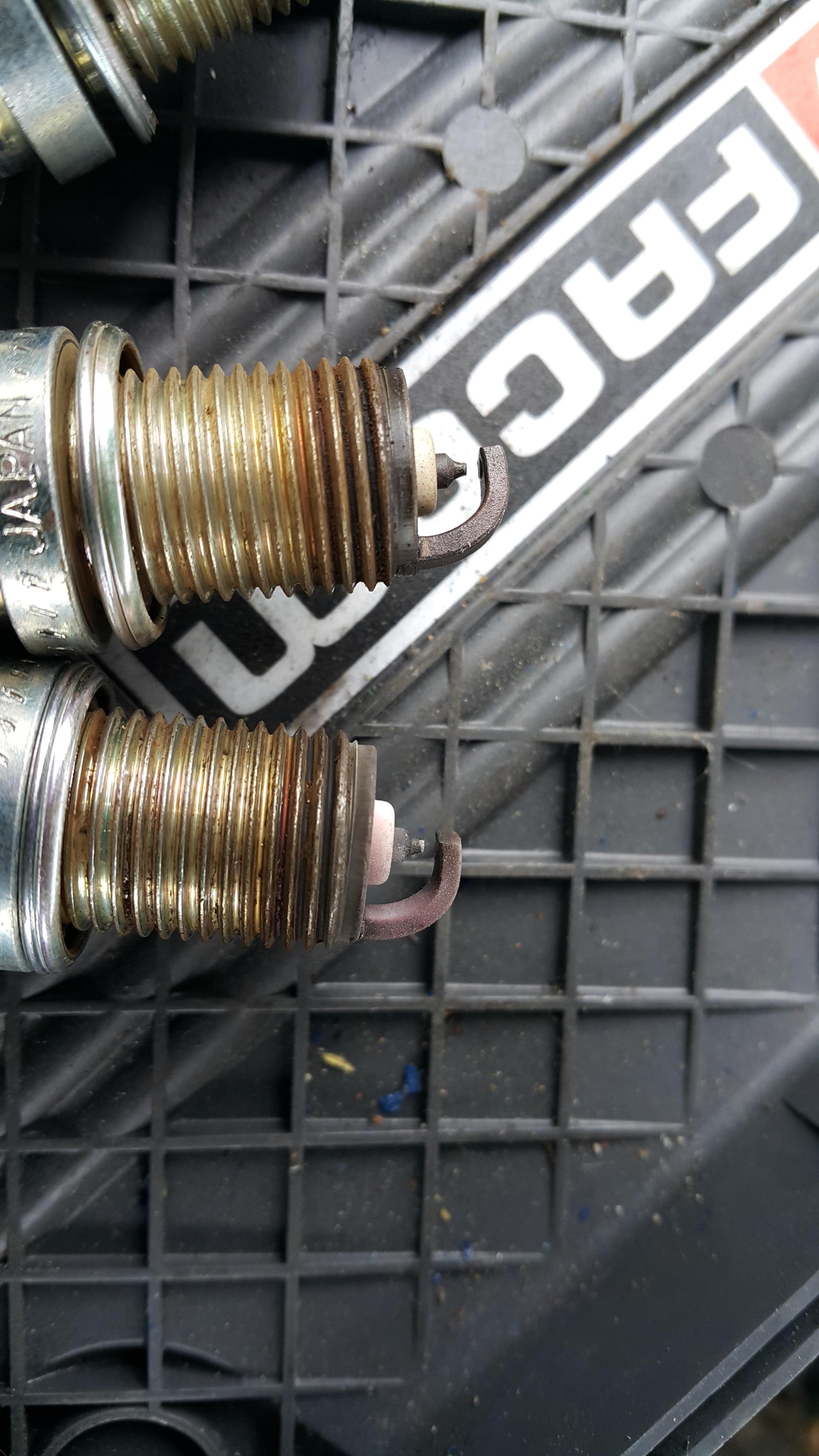

On voit bien la bougie qui était avec la bobine HS,l'électrode est grasse, a force de se prendre de l'essence sur la gueule et de pas la bruler ca l'a pas aidé. J'en ai profité pour en monter de nouvelles, ca m'évitera de les changer dans 10mkm et au moins je sais d'où je pars. J'ai repris des PFR6Q, donc indice normal, je verrais plus tard si les bougies froides sont nécessaires.
Je suis passé à Norauto pour changer mes essuie glace et racheter un bidon d'huile pour la prochaine vidange, finalement j'ai craqué pour la version "upgrade", moi qui était un fidèle des modèles classiques. C'est pas si mal, pis vu la différence de prix entre les Bosch normaux et les Valeo upgrade, j'allais pas me priver.
En tout cas la voiture a beaucoup moins de mal à démarrer qu'avant, et franchement elle tourne nettement mieux, c'est plus rond, un peu plus coupleux. Je pense que la bobine a commencé à flancher y'a un bout de temps, mais vu que ca s'est dégradé progessivement je ne me suis pas rendu compte tout de suite de la perte de puissance, jusqu'à ce que le mode Cox et machine à laver se mette en route :icon_lol: . Pis quand on ne la roule pas pendant plus de six mois, et qu'on passe d'un blindé à la S, on a l'impression d'avoir un monstre, même si elle tourne mal.
En tout cas, ca change tout ! A voir si on arrive à mapper plus facilement, car avec le recul je pense que les problèmes que l'on a rencontrés sont liés à cette maudite bobine...

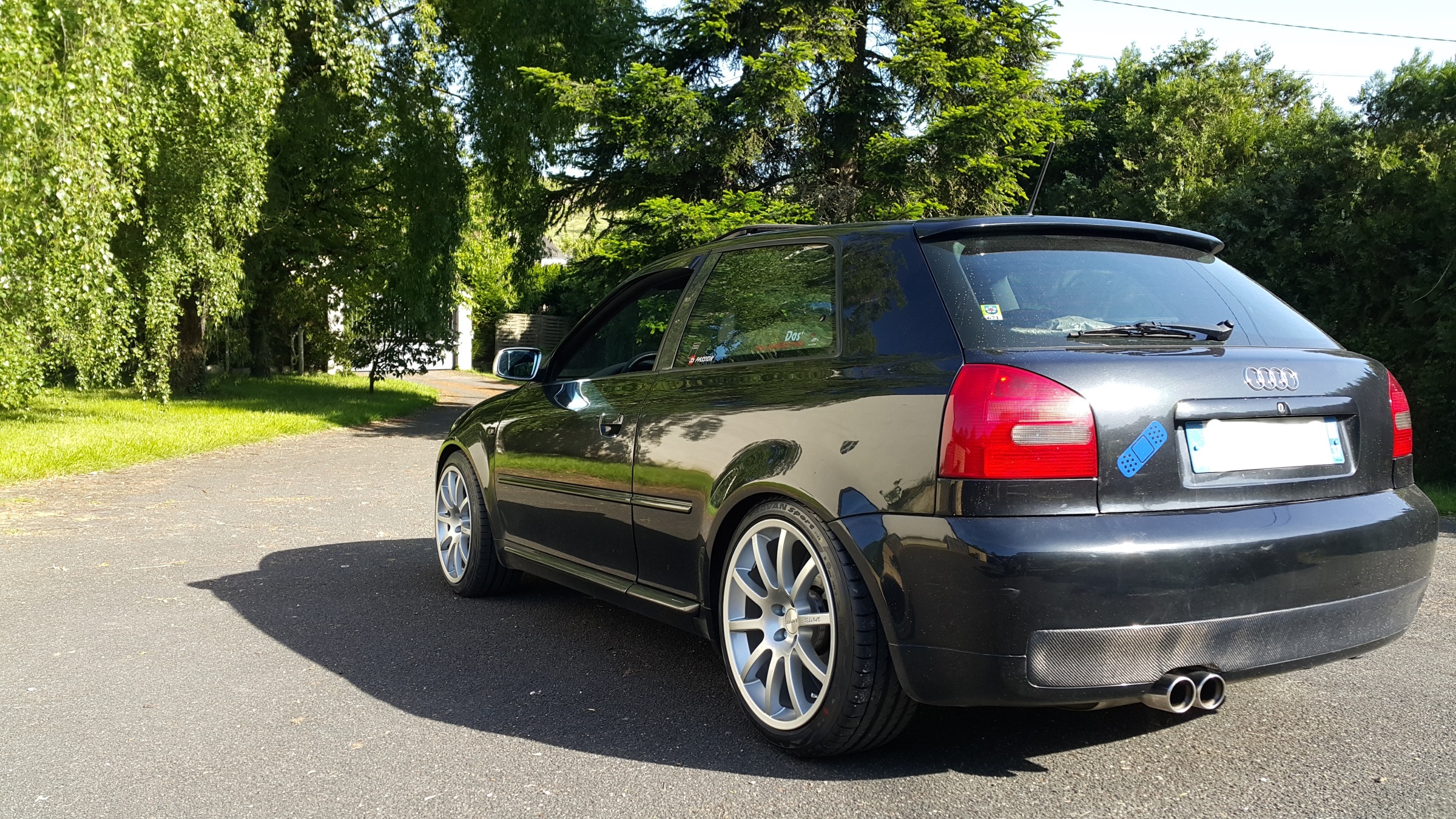

Pour faire simple, les Sportec sont posées, avec des cales de 12mm à l'avant (qui risquent de se transformer en 8 ou 10mm), et 16 à l'arrière (20 auparavant) car les jantes sont en 8.5 de large au lieu des 7.5 d'origine. Mes freins font minuscules dedans, mais là j'ai de la place pour monter un truc sympa. En parlant de freins, j'ai eu une tuile des deux cotés à l'avant, la vis de sécurité des disques s'est pétée net, du coup pas moyen de mettre la vis rallongée qui est censée tenir la cale. Ca gène pas pour le montage, mais ca fait chier de péter deux vis :madgo:
Place à quelques photos, depuis le temps que je vous bassine avec ces maudites Sportec :icon_biggrin:
15051509561019510913269898.jpg 15051509551619510913269893.jpg 15051509543319510913269889.jpg 15051509554419510913269896.jpg 15051509563119510913269899.jpg
Je suis content du résultat, mais faut pas trop regarder les jantes de près, les finitions sont pas top. On m'avait dit du bien de FlashCar, mais là ca me parait un peu baclé... Là dessus, suis pas super content par contre, sans parler qu'ils m'ont annoncé un délai de trois jours, et que les jantes n'ont été dispo que trois semaines après... Bref.
Elle parait un peu haute à l'avant, mais bon je ne la descendrais pas plus que ca, ca me convient très bien ainsi. Je suis pas fan des autos à raz le sol, je touche déjà régulièrement avec l'échappement, et ca me saoule bien. Au moins là elle ne frottera pas en appui en courbe !
Vais voir pour chopper les bavettes OEM pour les S3 8L, car là mes portières vont manger encore plus de graviers qu'avant. J'en avais vu sur Ebay UK y'a quelques semaines mais j'ai pas gagné l'enchère hélas, au pire j'irai voir dans ma concession préférée, si y'a pas moyen d'en chopper.
