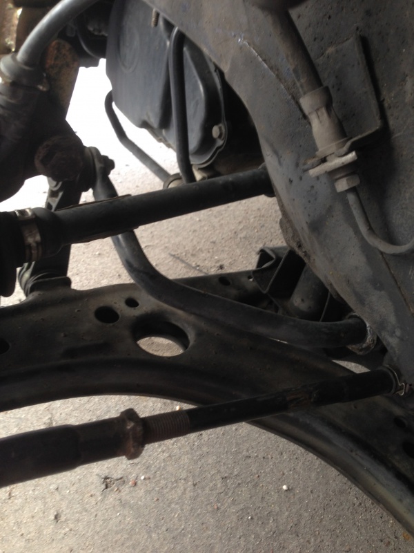

J'upload les photos que j'ai prises.

Et le dessous de la voiture, on voit bien que le cardan est marqué à deux endroit.

J'ai la même marque sur le cardan. Mais depuis que j'ai remonté la voiture je ne touche plus. A moins que j'attaque dans les rond point ...

L barre stab que j'ai fait 23m, les S3 font 20 donc a ce que j'ai pus voir sur le net l barre que j'aurais serais une barre de golf 4 4motions sa ce monte quand même ?
Normalement oui. Mais est ce qu'elle est à grande arche?
Ma barre stab fait 23mm.
Et les biellettes sont réglable de très courtes à longue. Mais je les ai mises à la même hauteur que celles d'origine

Concernant la barre stab j'ai pas la même config que vous! Comme j'ai des Weitec ( KW) j'ai la fixation sur le corps d'amorto. J'ai donc pris la barre KW qui passe par dessous avec les bielletes longues qui se fixe le l'amorto! Avec ça c'est 400% garanti que ce ne frottera nul part. Donc pour ce qui de celle du S3 désolé je ne peux pas t'aider!
