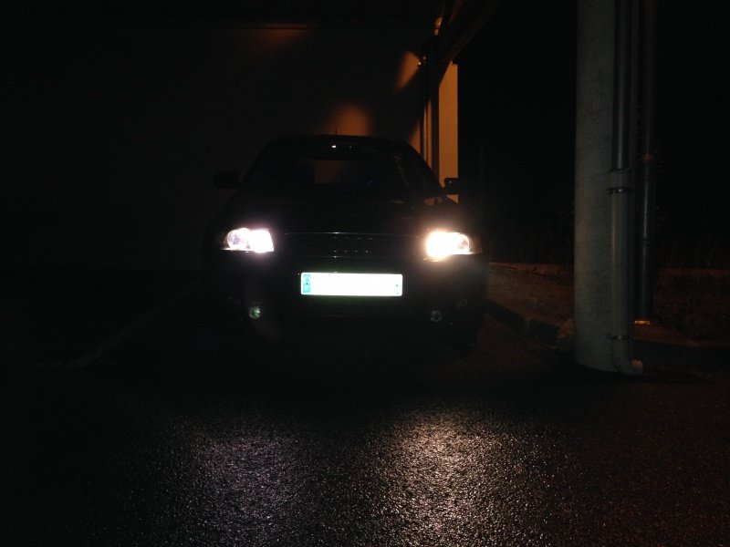

Bon j ai une ampoule H1 qui a encore pété, c est la 4 eme cette année... Donc marre de tout renvoyer à chaque fois chez Led perf/Blue car, je suis allé acheter 2 ampoules Philips hauts de gamme et basta.
Donc en conclusion le service après vente de Led perf a été très bon, aucun soucis avec eux parcontre les ampoules Mtec en 100w et 55w ne m ont pas convaincu du tout ...
mince pas cool ça, ça donne quoi les philips ? car en halogène haut de gamme ça vaut rien
Je monte ça se soir, je m attends pas à des miracles, je trouve l éclairage assez médiocre sur l A3 de toute manière :(
J espère que ce sera au moins blanc niveau couleur, pourquoi pas bleuté (c est des xenons effect).
Si ça convient j en mettrais dans les anti brouillard aussi.
Actuellement ma voiture est comme ça :icon9:
A gauche, l'ampoule H1 Mtec, à droite l'ampoule d'origine de l'A3 :icon_biggrin:
Demain je mets les nouvelles, je verrais bien la différence.

Je mettrai une photo des nouvelles ampoules, concernant l'éclairage c'est similaire avec les Mtec, la couleur est un peu plus blanche.

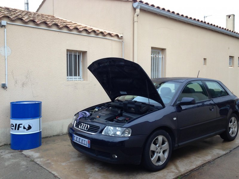

Bon sinon, hier après 1 heure d'autoroute, le voyant de niveau d'huile mini qui s'allume ... J'étais chez moi quasiment donc la voiture a pas roulé plus d'un kilométre comme ça.
Ce matin en faisant le niveau, il était un peu en deça de la zone quadrillée, j'ai rajouté pas loin de 80 cl d'huile (0.8 litre), sauf que, le voyant reste allumé --"...
J'ai pris la voiture ce matin est je referais le niveau en partant ce soir ...

Bon je crois avoir compris le souci ...
Hier soir effectivement le niveau devait être bas, mais le voyant d'huile mini reste bloqué malgré le rajout d'huile... Le souci, c'est que voulant rajouter de l'huile, j'ai au final mis 1 bon litre d'huile ...
J'attends de refaire le niveau mais je dois avoir un gros surplus d'huile maintenanant en plus de mon voyant allumé ...
tu as essayé d'ouvrir et fermer ton capot plusieurs fois pour que ton ODB recalcule ?
Y a un capteur au niveau du capot tu es sur ? La solution est de débrancher la batterie, mais j'ai pas le matériel avec moi ...
Pour l'huile, la jauge m'indique un niveau au dessus de la zone quadrillée, environ 3-4 millimètres. Je pense pas que ça soit dramatique non plus mais bon
quand j'ouvre le miens et que je le referme il fait un sheckcontrol des infos en tout cas
Je mets le contact et j'ouvre/referme mon capot donc. Je vais voir ça. Pour l'huile je me suis renseigné, c'est au maximum quoi mais rien de grave, ça tiendra comme ça.
Bon je préfère pas faire de test, mon père vient demain avec système de pompage pour enlever le surplus d huile parce que c est trop élevé la ...
Heureusement j ai pas roulé avec depuis ;)
