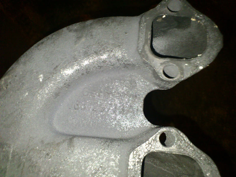

ma voiture est toujours démonté, le down pipe toujours pas mis, le collecteur attend toujours son bain d'acide , en attendant les traces blanches je les retrouve aussi sur le collecteur, c'est vraiment étrange, ca a formé comme une sorte de plaque de tarte et je pense que c'est ça qui faisait obstacle avec la tige de la G.V je l'ai re-prémonté, le débattement était beaucoup plus fluide
Modifié par Nouachax
je pense que ça doit faire "épaisseur" et empecher la GV de bien fonctionner comme il faut...

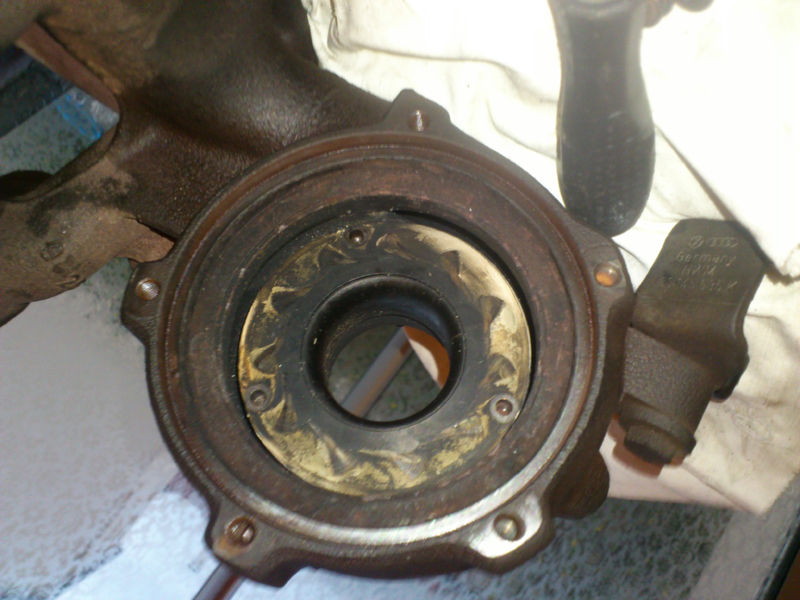

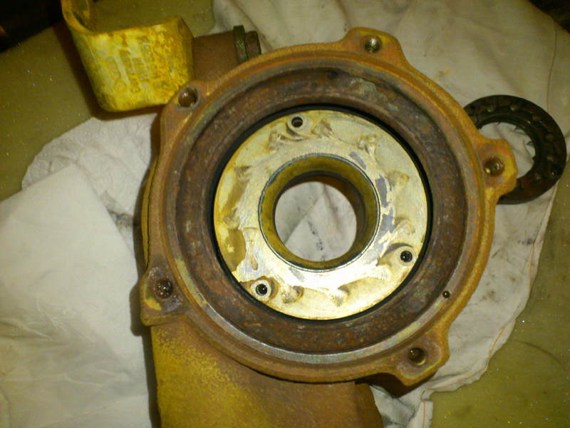

mon collecteur de turbo a prit un bain d'acide :

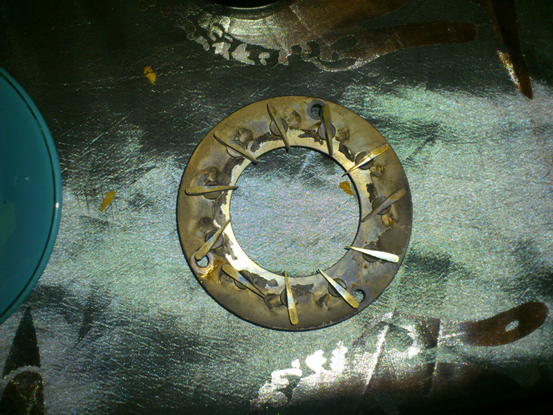

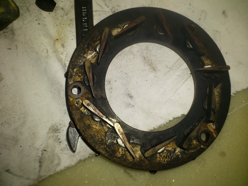

Un avant après pour les ailettes de la G.V :

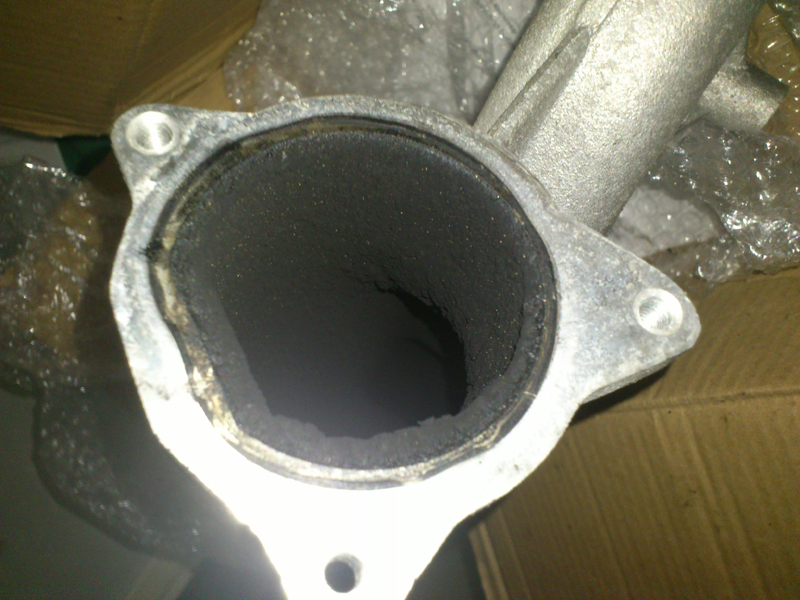

Mais ce n'est pas le seul à avoir pris un bain d'acide, mon ajutage d'admission ( également appelé pipe/tubulure ) en a également pris un mal m'en a prit ...
Résultat : la fonte a fondu comme de l’éteint pour faire a souder, il a fallu que 10 petite minutes pour pétiller dans l'acide comme une bouteille de coca toute fraîche qui bulle dans un verre, résultat :

ma GV avait une couleur dorée la tienne est "chelou" la couleur

uep tout le collecteur niveau vanne EGR est dead de chez dead, en gros c'est simple, c'est l'ensemble du collecteur a 100 % qui a morflé.
Sur la photo on voit des coté plus argenté que d'autres, le pas de vis pour recevoir l'EGR est bouffé, quand on rentre la vis ca tourne dans le vide alors que normalement il y'a une butée de fin
ma G.V c'est des restes de calamines/brulures, je n'ai pas frotté, ca fait comme des micros épaisseurs, genre un degradé, on peut voir que j'approchait de la couche final couleur métal, mais ce qui m'importait le plus c'était les pointes des ailettes pour le débattement de la G.V, l’extérieur j'm'en foutais un peu
