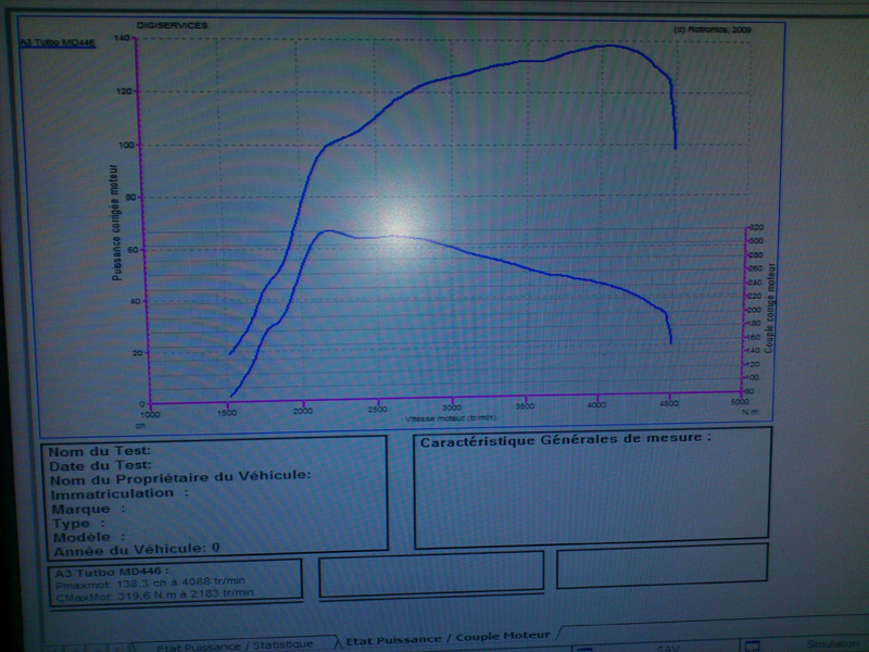

hello à ceux qui passent sur mon topic, aujourd'hui est un peu une journée en berne, je suis passé chez le partenaire du forum Digi pour retoucher ma voiture, j'ai que la courbe du depart, mais pas la fin, je vais vous expliquer pourquoi :
javais de l'espoir mais bon, à 260 000 km on ne peut pas espérer des miracles. En effet, pendant la préparation sur le banc, le tech me dit : ta voiture elle fume beaucoup trop et sent mauvais (odeur de gazoil mal brulé voir le topic ici) déjà je me dis que je pars avec un handicap (mais je le savais, j'ai ce probleme depuis 1 an voir plus)
premier ' tir ' sur le banc pour lire la carto : le turbo aurait du sortir plus que les 138.3 cv. Était attendu 145 / 150 cv, par la suite, le tech a effectué une carto sur mesure devant moi, il l'injecte sur la caisse et verdict : elle méga fume de trop, il manque des poneys lors du second tir. il fait confirmer la carto par son collègue, qui valide que la carto est dans les tolérances sans abus pour un premier test, en gros ils vont par pallié et regarde comment la voiture se comporte et augmente au besoin
problème suspecté : fuite d'air de sur-alimentation car beaucoup trop de fumée (j'ai l'essaie sur ma gopro, des que je peux je l'édit et de la mets prochainement) ou bien un problème d'injecteur qui laisse passé trop de gazoil ce qui expliquerait l'odeur dans l'atelier qui était bien bien bien présent.
je suis parti sans prendre une photo du deuxième et troisième essaie, je dois attendre un diag sur la valise officielle Audi . je repars avec un petit stage 1 de chez Digi
Merci à tout le staff de Digi 77 !

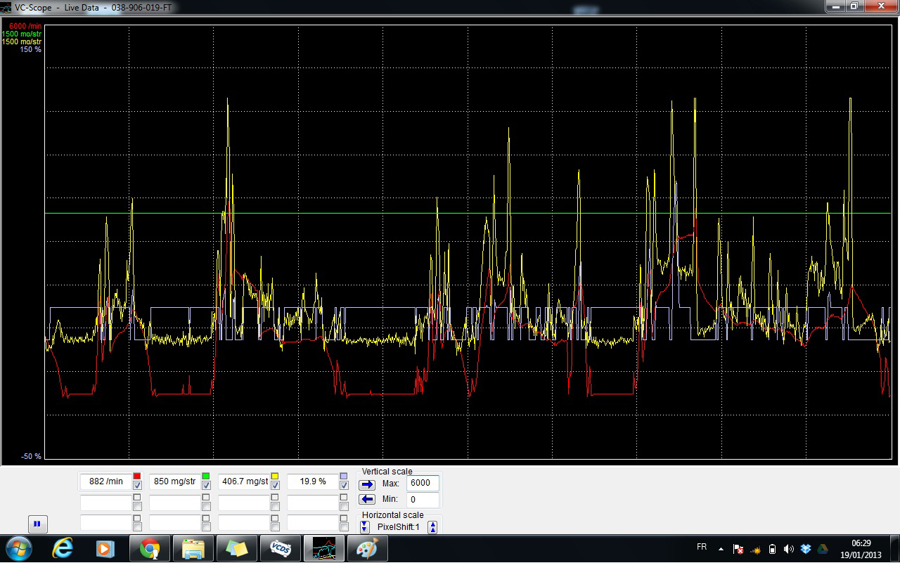

je viens enfin de faire le test vag com pour les injo, j'en ai un qui puisse mal, changement de cable dans la semaine et nouveau test au vag com, si c'est OK, je test le debitmetre et elle retourne sur le banc :)
déjà, oui change ton faisceau avant de crier "au secours mon inj pompe a laché" nettoie ton debiM avec du nettoyant frein et une brosse a dent comme me l'a expliqué WAUZZZ, tout en faisant attention c'est fragile cette saloperie...
tu es allé dans quelle rubrique du vagcom pour voir les injecteurs, ça me plait ça :)
mon DM est " neuf " il a été remplacé en mai 2012, je totalise 20 000 km depuis qu'il a été remplacé , j'ai également fais la mesure au Vag, pour un 130 cv le taux min est de 850 mg, j'ai lu sur un site qu'il faut rouler en troisième et monter en régime de 2000 trm jusqu’à 3500 (on est pas loin de 90 / 100 km a 3500 en 3), résultat, j'ai un taux a plus de 900 donc pas de problème a ce niveau, par contre, si tu as la manip pour le mettre dans un graph, a moins que les personnes qui l'ont fait on mis ca sur excel ? j'ai fais une capture écran, je l'ajouterais plus tard
pour les injo, c'est la rubrique 01 > puis 08 > après tu as une page qui s'ouvre c'est le groupe 13, le groupe 3 est pour le DM tu peux visualiser les deux en même temps :)

voilà mon petit screen :
alors, pour la légende :
le rouge : valeur instantanée du compte tours
le vert : valeur min de référence
le jaune : valeur du D.M en instantané
le mauve : j'en sais rien : D
