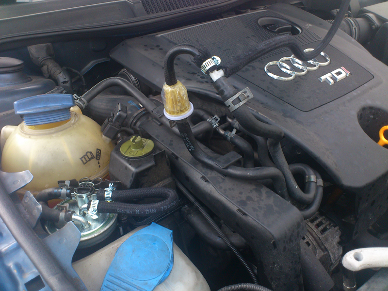

Hello à tous,

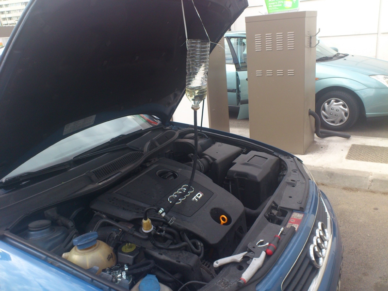

voilà, j'ai fais ma purge injecteur avec le produit Liqui Moly " nettoyant système injecteur " ~ 60 € chez VW , 55 € hors fdp sur yakarouler, une petite photo pour illustrer :
Effet placebo ou non, je ne sais pas, mais au redémarrage du moteur, je l'ai trouvé beaucoup plus silencieux, plus "souple" comme si cela frottait un peu moins, mon moteur a 270 000 KM donc autant dire qu'il cogne fort, mais surtout, j'ai l'impression que cela fume un tiny chouia moins.
Pendant le traitement sous perf, il est recommandé d’accélérer et faire varier les régimes, conseillé jusqu’à 3500 Max. Cela dure environ 25 min . Comme je suis un bricolo du dimanche amateur, j'ai carrément oublié de refermer le circuit du gasoil, là ou il y'a une sorte de U sur le filtre, conséquence immédiate : ça a giclé tel une coupure de la gorge dans un film d'horreur :/
le fonctionnement : le produit est utilisé comme carburant en shuntant les durites d'arrivée/sortie de gasoil. Par la suite, il est vivement conseillé (recommandé) d'effectuer une vidange + changement du filtre a huile.
coût pour le matos :
- raccord en T que l'on trouve chez leroy merlin ou magasin de bricolage : 2 €
- 1 metre de durite : 5.5 €
- petit filtre : 3.5 €
- collier 9 mm > 16 mm : 3.5 €
Comme je l'ai fais dans l’après midi , je n'ai pour le moment pas de retour, je ne manquerais pas de revenir pour dire si ma conso a baisser.

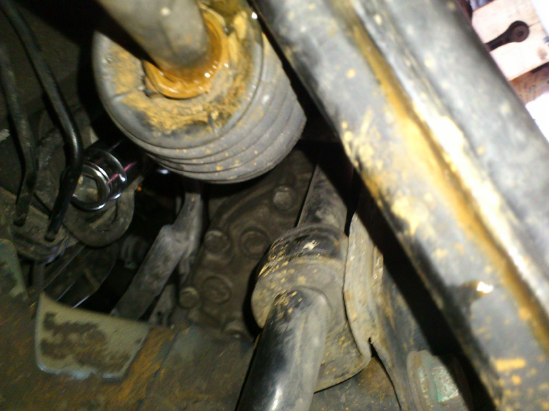

je sollicite donc votre aide afin de démonter cette crémaillère de ******
ma première question :
- j'ai été obligé de tourner le volant avant tout démontage, en effet, le boulon de 13 qui sert à désaccoupler la colonne de la crémaillère se trouvait derrière, du coup, j'ai fais un demi tour de volant à gauche, retirer la clef et bloquer avec le neiman afin de pouvoir accéder a la vis , est ce que le fait que les roues ne sont pas droites posent problème ?
deuxième question :
- est que je dois retirer le boulon de 12 pans du cardan afin pour pouvoir tomber le berceau avec le triangle, j'ai pour l'instant devisser que les 3 boulons qui sont sur la rotule du triangle ?
troisième question :
- comment avez vous fait pour dévisser le boulon de 21 d'arrivée d'huile qui arrive sur la crémaillère, en image , ma douille est carrément trop grande, est ce que le fait de faire légèrement tomber le berceau la vis devient plus accessible ?
quatrième et dernière question :
- les flèches en rouges sont bien les 4 vis du berceaux à dévisser ? avez vous une solution car put************************n ! ca bouge pas d'un poil après 272 000 km ! :/
En vous remerciant par avance de votre précieuse aide
salut monsieur
pour la derniere photo , oui c est bien c est vis la
pour l ecrou de la direction photo 1 , il te faut une cle a œil, ou alors un cardan pour pouvoir articuler la douille
part contre si ta douille de 21 nage dedans,soit elle et trop grande ou alors user
pour le faite d avoir tourner t on guidon d un demi tour , c est pas genant ,il te suffit de bien reperer au remontage

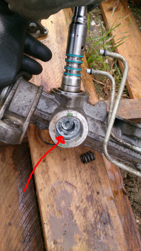

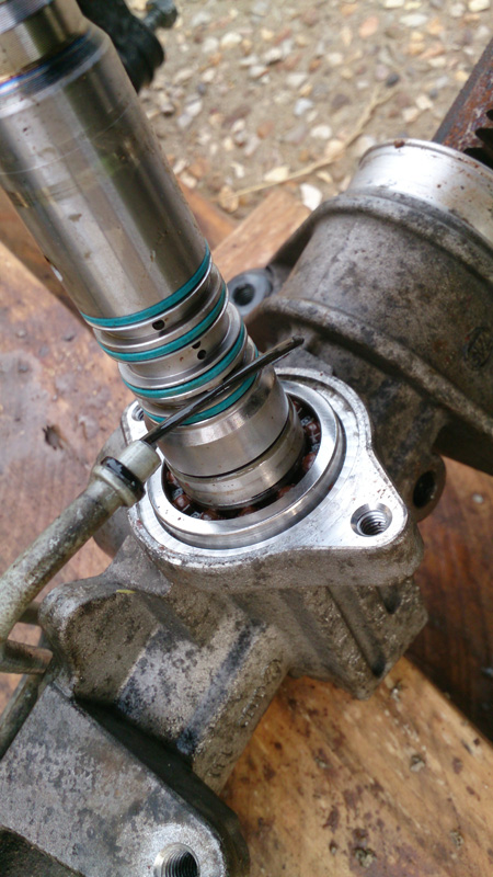

bonsoir à tous,

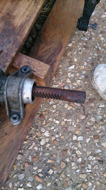

je galère toujours et encore avec cette réfection de crémaillère, elle est maintenant démonté, MAIS, je possède un nouveau problème, je ne sais pas comment démonter le " distributeur " appelé aussi pignon, je vous joins deux photos pour plus de compréhension :
connaissais vous le type d'écrou qu'il faut pour la photo n° deux avec une flèche ? Sur les autres tutos , au niveau de la photo 1, le roulement a bille est entouré d'un circlip ici, nada, savez vous comment le démonter ? Merci pour votre aide
salut
je ne suis pas sur qu il y ai un ecrou au niveau de la fleche rouge
essaye de chauffer avec un petit chalumeau autour du roulement, et ensuite tire la piece avec les joints pour la deboiter de la cremaillere
je pense aussi qu il va falloir que tu tourne dans un sens ou dans l autre , car sa doit etre des pignons conique a l interieur

merci pour ton aide (la seule ! dommage :/), pour l'écrou, je pense avoir trouvé l'outil, je ne suis pas sur qu'elle rentre pil poil mais je l'ai acheté quand même, au pire, la douille sera meulé
pour l’extraction du pinion, je n'y arrive définitivement pas :/ de plus j'ai abîmé l'écrou de 17 qui est sur la crémaillère qui sert à régler le jeu je crois, j'ai appelé ZF il sont carrément c*****, " la crémaillère de direction est un élément de sécurité , ZF engage sa responsabilité en vous fournissant le boulon et respecte une politique de qualité, nous ne pouvons nous soustraire à nos responsabilités, par contre si vous le souhaitez, on peut vous faire la refection contre $$$ " pfffffff mentalité à deux balles alors que c'est qu'un ecrou !
Résultat si je n'y arrive vraiment pas, achat du kit pour rien car ca va finir en échange standard contre une Lizarte , dommage si près et j'dois abandonner. cela va faire presque 1 mois que ma voiture est immobilisé

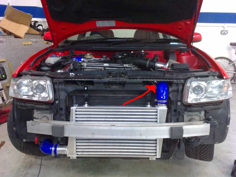

comme indiqué plus haut, j'aimerais changer mon intercooler et mettre un frontal, celui de Forge ne rentre pas a cause de la barre de renfort.
Allard fait un kit complet mais il faut découper un morceau de la tôle , donc, j'aimerais vos avis afin de savoir quelle risque de découper un tit morceau ? pour la revente ce n'est pas grave car je compte garder la voiture jusqu’à son dernier souffle

Intercooler de TDI 150 ou de S3 8P peut s'adapter !
il faut faire quelques modifs...
merci Kiss, j'aimerais un gros volume pour faire souffler le turbo hybride :)

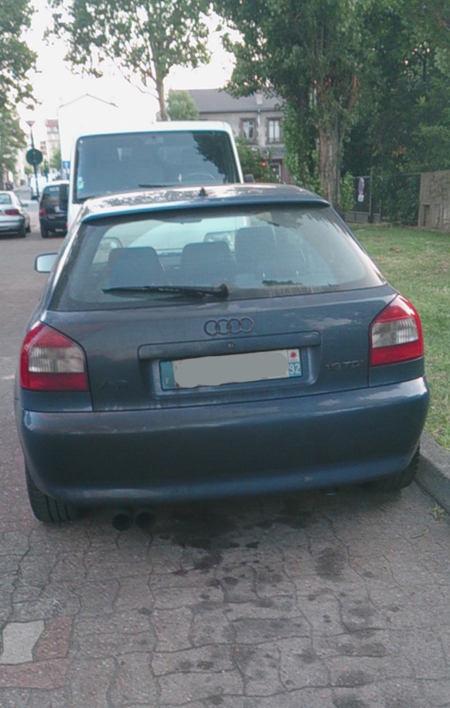

depuis que j'suis reprog, grosse fuméeeeeeeeeeeeeeeeeeeeeeeeeeee et pleeeeeeeein de crasse sur le PC arrière, j'ai utilisé un produit que j'avais stocké, et bien le super degreaser de Meguiars ca marche plutôt bien, j'posterais l’après plus tard
houla....
probléme la ! tu as reprog ou tu as mis une puce ?
@quattro : il font pour le Audi TT mais je ne sais pas si c'est la meme config, tu serais pret a scizaille un morceau ??
@ Kiss / Flyman : je suis reprog mais j'ai une fuite d'air quelque part, je soupçonne soit une fuite au niveau de l'intercooler, soit un injecteur qui pisse mal, du coup je fume beaucoup pour trop environ 180 CV .
