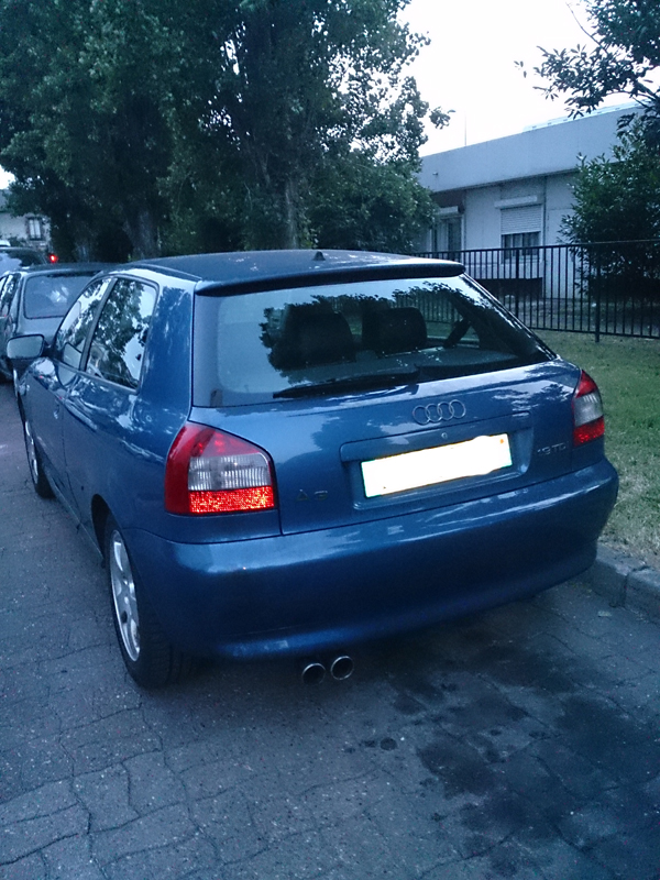

la A3 qu'on voit derrière est celle qui a été préparé par un membre du forum pour devenir une unique "RS3" sur une base du 3.2 V6
