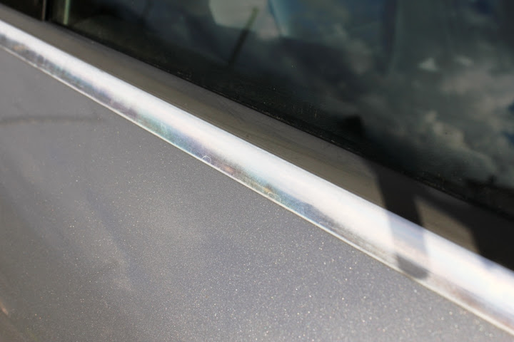

sur la photo ci-dessous on voit des traces blanches sur mes baguettes chromé situé autour des vitres. une idée ?

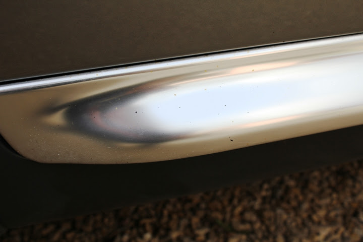

et sur la photo suivante, des "points noir" sur mes baguettes bas de portes. du goudron ? une idée ?
Tu as plusieurs solutions, paille de fer ou belgom Alu!
Opération a faire régulièrement...
Ou de l'huile de tournesol sur un coton ça dissout le goudron et un peu d'huile de coude. Sinon degoudronant gs27 au colza c'est ce que j'utilise.

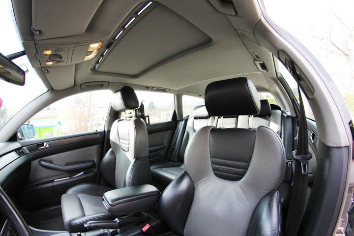

j'ai un petit souci de plafonnier.
quand j'ouvre la porte arriere, le plafonnier arriere ne s'allume pas, meme en le mettant sur "1" . de temps en temps il fonctionne :mur: .
mais si j'appuis sur le "1" du plafonnier avant, cela allume aussi l'arriere ! (portes fermées). j'y comprend rien.
en changeant le plafonnier arriere cela suffira ?
Non ça vient de ton micro switch de serrure. Faut essayer de le démonter et nettoyer...
Sinon ça peut être aussi les contact sur le plafonnier direct qui merde un peu et dans ce cas la tu démonte et les remet correctement si ils ont bougés.
Moi j'ai eu le droit à ça.
C'est les bandes de contact qui était pas correct.
Sinon très jolie intérieur ^^
ok, j'essayera sa en premier, car je me vois pas démonter toute la porte ! lol
ca se fait tres facilement pourtant :bien:
