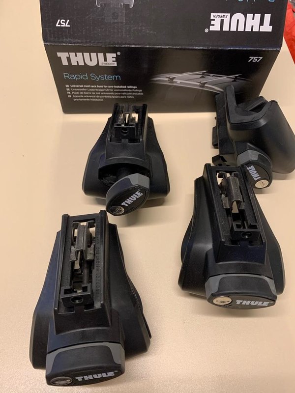

Je vends ces 4 pieds de barre de toit de marque thule.
Franchement pour un gars du forum ce sera prix d’amis. 680cc1dd1fd03183b63a0dbe04e5c424.jpg
Oups dsl
C’était plus pour faire plaisir à quelqu’un du forum à priorité.
