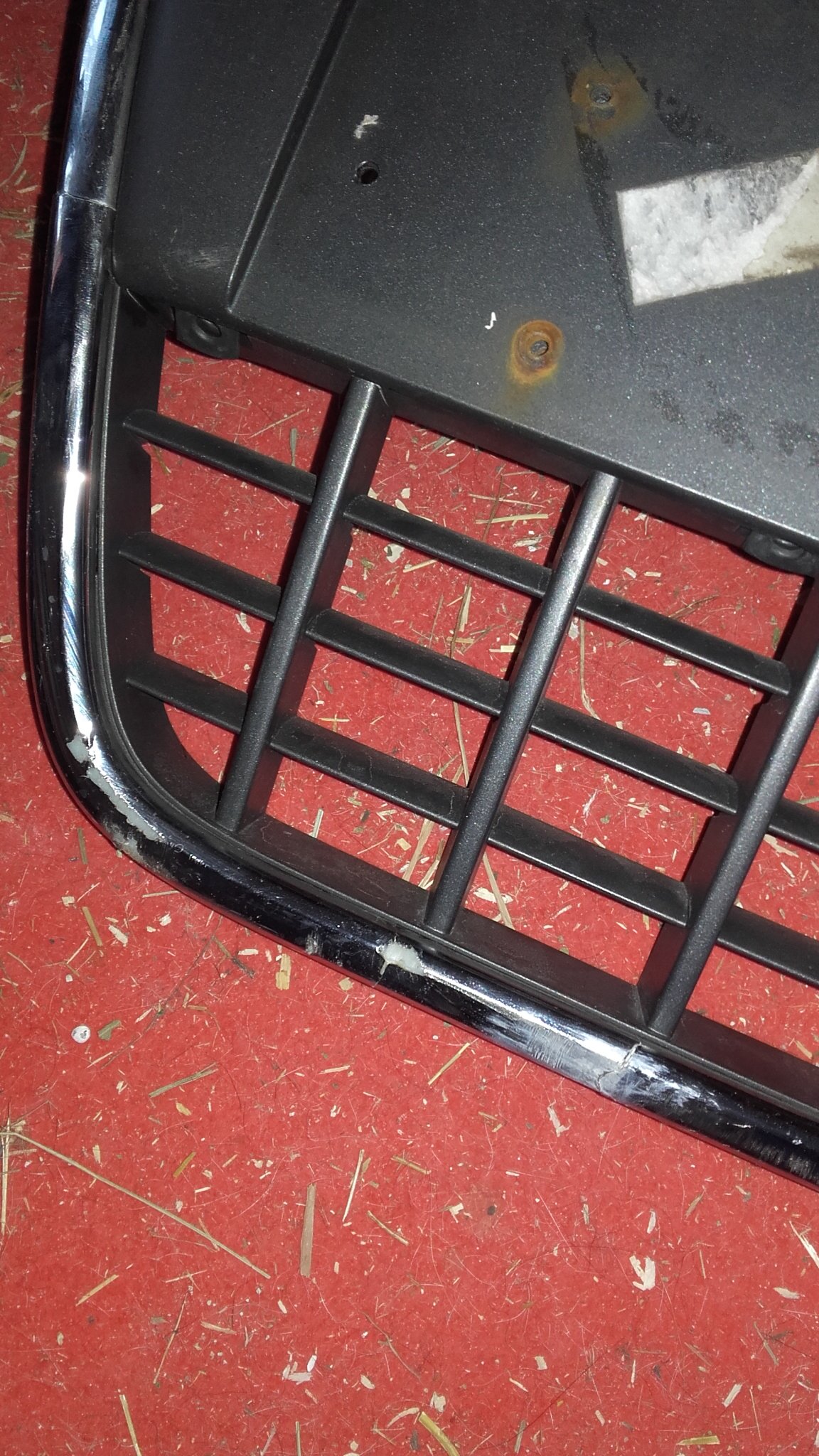

et si quelqu'un a un lien ou un tuto pour adapter une calandre type RS4 d'un PC classique sur un PC Sline, je suis prenneur car ma calandre Sline est abimée :(
Je ne vois pas comment tu veux adapter une calandre prévue pour PC non S-line sur un PC S-line.
Elle est moins haute donc à moins de rajouter de la matière, je ne vois pas.
Ta calandre S-line est très abîmée. Tu peux essayer de la réparer et/ou de la repeindre en noir laqué.
sur un autre topic quelqu'un a marqué que juste le bas est différent, c est pour cela que je me renseigne avant de tenter l impossible et faire une connerie.
celle que j'ai est cassée sur un coté et a 2 endroits le contour chromé se barre légèrement
Le PC classique (celui que tu as actuellement) va avec une calandre basse. Il existe des calandres non OEM style RS4 qui s'y adaptent.
Les PC S-line/S4/RS4 vont avec une calandre haute.
La différence de hauteur doit être de 5 cm environ.
Il est donc pas possible d'adapter ta calandre style RS4 sur ton nouveau PC S-line.
A mon avis, le mieux (ou plutôt le plus économique) serait de recoller le contour de ta nouvelle calandre, la poncer et la repeindre.
ou revendre la non OEM RS4 et racheter une calandre Sline... plus cher mais moins chiant =)
C'est ta calandre S-Line sur cette photo ? Si oui, pourrais-tu poster une photo de ton support de plaque s'il te plait ?
Car je ne sais pas ce que je dois chercher pour ma calandre ...
Merci :bien:
:coucou:
oui c'est la Sline, celle qui est abimée d'ailleurs !
je ferai une photo du support de plaque oui!

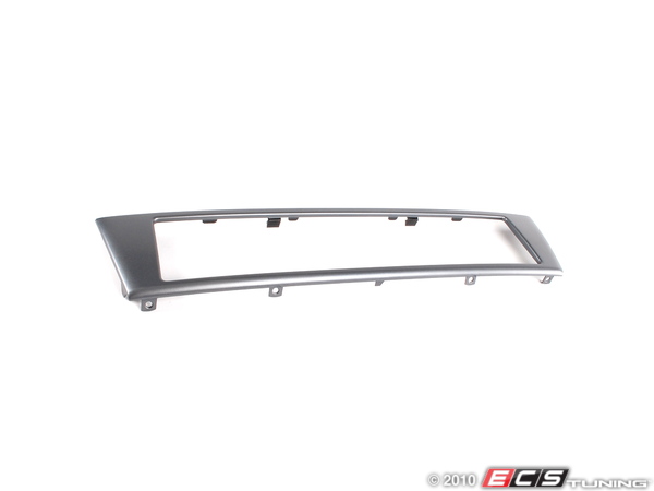

Un support de plaque pour calandre S-Line.
:coucou:
support de plaque pour calandre S-line, S4 et RS4
8E0807285AT 1QR gris pour calandre sline
........... ............1RR gris platine pour calandre S4 (je suppose pas sur)
....................... 3FZ noir pour calandre RS4
C'est pas tellement la référence qu'il me manque (d'ailleurs, il en manque ici car il existe la version avec ou sans les trous pour les radars de stationnement), mais plutôt la forme qu'il a.
Car entre les recherches par référence ou par mot clé, je ne retrouve aucune cohérence.
:coucou:
comme je te l ai dit en mp
la s line a 4 fixations par vis en bas et des crochets plastiques en haut
Mais c'est déjà ce modèle là que j'ai, je veux dire, avec le rectangle troué dans lequel mettre la plaque d'immatriculation.
Du coup, celui là il va sur quelle calandre ? :reflexion:
:coucou:
la photo est petite
mais on dirait que c est un support pour s line
Si t as 4 fixations en bas c est pour S
Les normales ont 3 en haut 3 en bas
non mais je parle du support de plaque, du moins le cache qui vient de fixer par dessus la plaque
Pareil
Meme combat
Sauf que la calandre rs4 est noir donc faut un de couleur noir
Mais niveau dimension c est les memes
