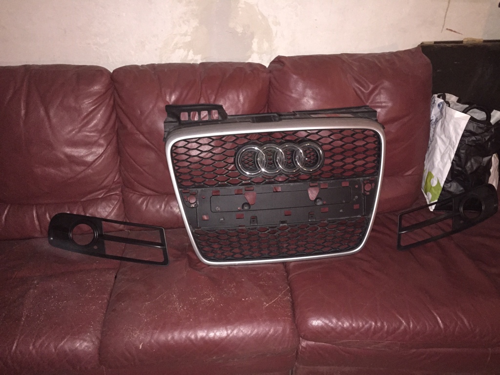

alors normalement PC + calandre trouvés ! j'ai le lien plus haut pour fixer les AB, par contre pour le passaged'air, sa s'appelle comment exactement cette piece ? ou encore mieu si quelqu'un a le lien ou la reff de la piece en concession ... Merci

alors c est OK pour le PC S4 et la calandre par la meme occasion, je devrais recevoir dans la semaine, mardi je commande les grilles pour les AB, manquera plus que les chemins d'air quand j'aurai la reff car chez audi ils demandent la reff de la piece ....

guidage d air gauche pour sline
8E0117335N 30.74euros
grille de guidage d air pour sline
gauche (ouvert) 8E0807681F 01C
droite (ferme) 8E0807682G 01C
il me faut les 3 ? non .... j'ai pas tout compris la
Oui il te faut les 3.
Les 2 grilles qui vont sur le PC (Juju t'a donné un lien Ebay) + le conduit d'air pour aller à l'échangeur.
la paire de grilles je les ai déjà commandé sur le lien posté plus haut. ( ceux pour les AB )
