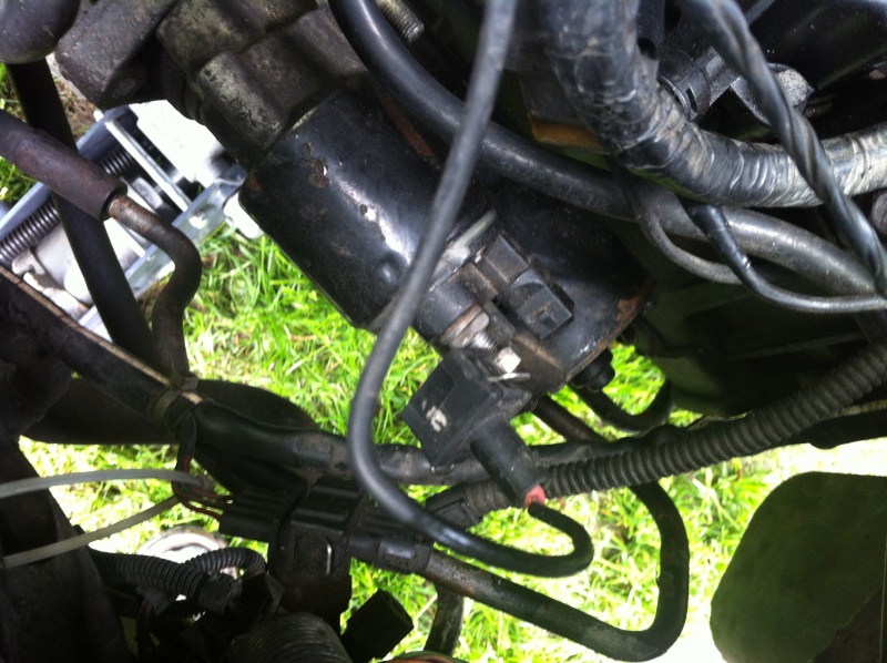

ensuite demonter le demarreur deux longues visses qui traversent la boite en meme temps on debranche le demarreur

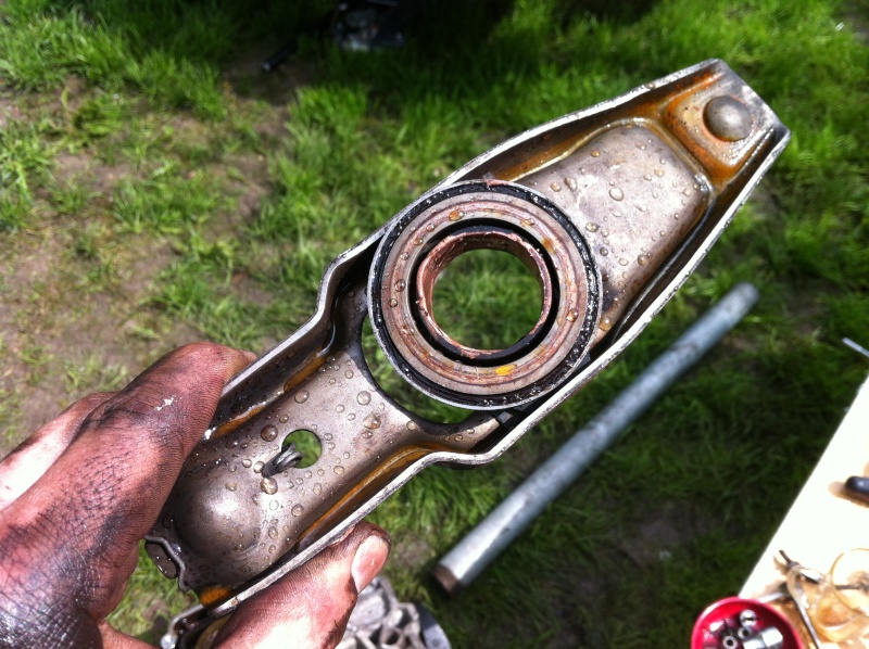

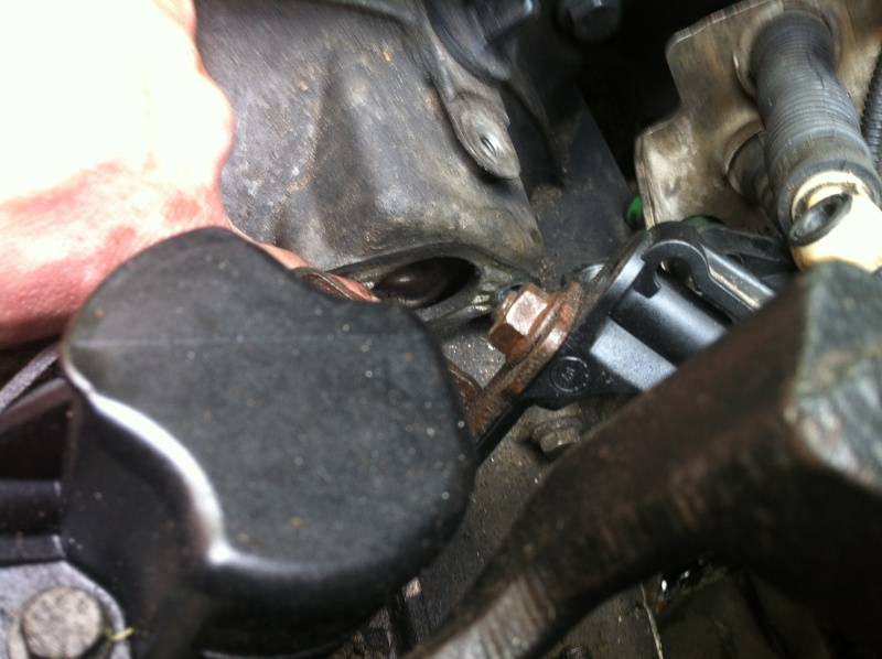

demonter l'emetteur d'embrayage ( on distingue la fourchette d'embrayage derriere )

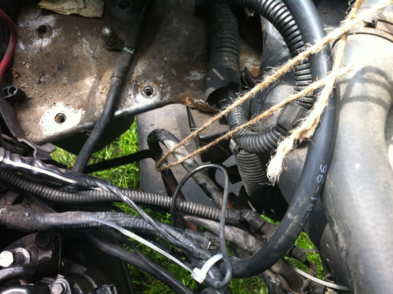

dégager l'accés de la boite , il faut relier les durites de DA sinon ça coince

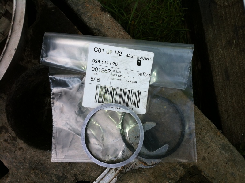

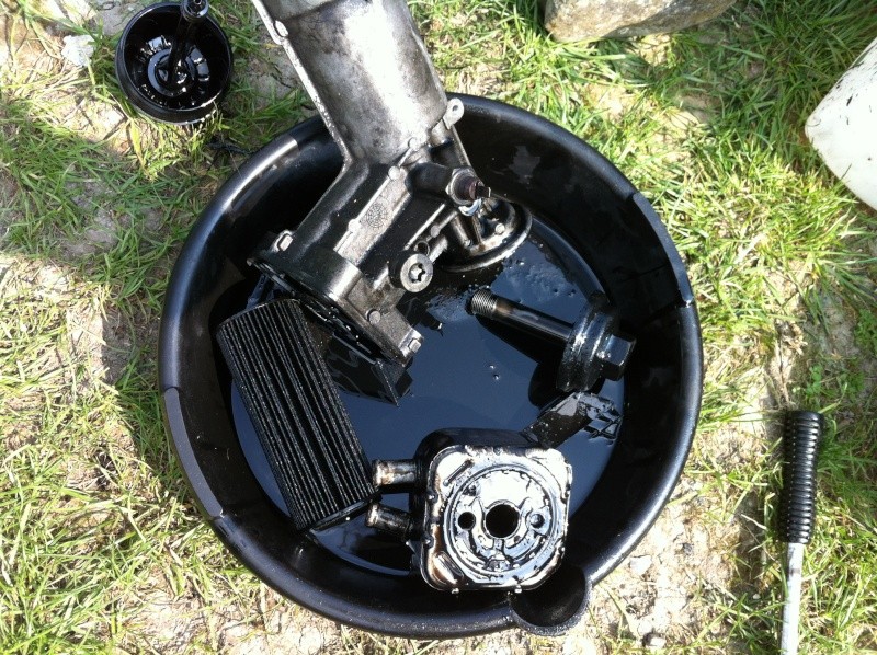

on peut en profiter pour refaire l'echangeur huile / eau ( ce que j'ai fait ) changement des joints et remontage avec de la colle a carter pour que tout soit etanche
les joints neufs

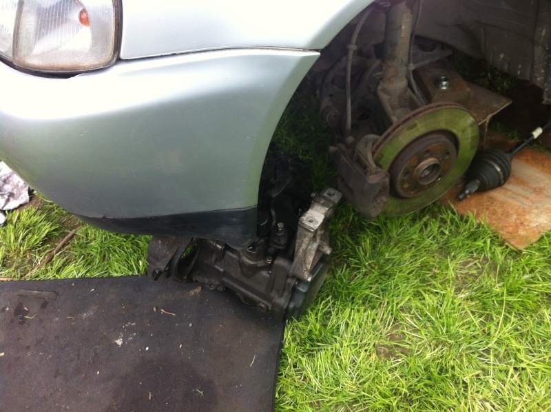

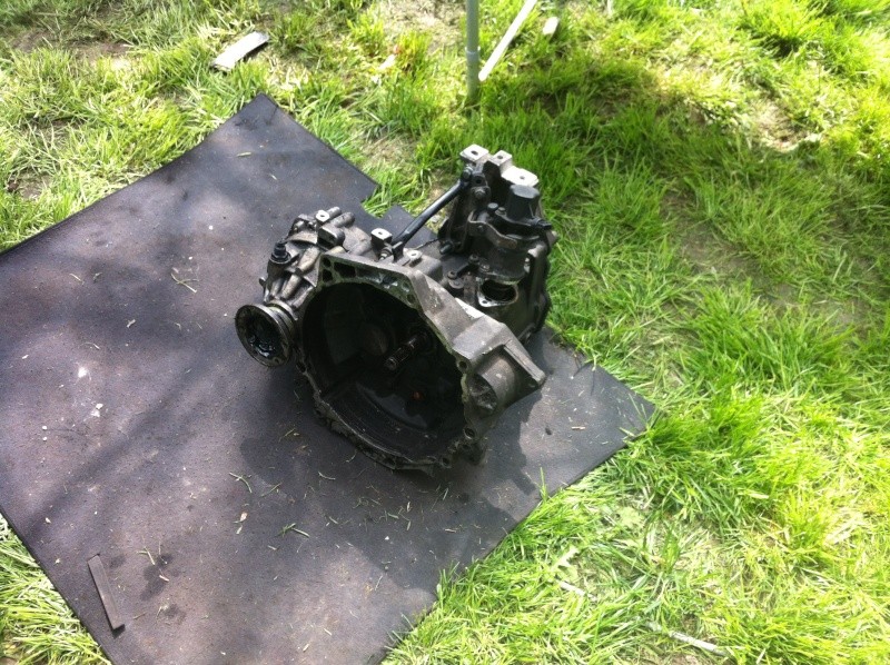

boite deposé , normalement le mieux est de demonter le support de boite qui est monté sur la boite , mais sur cette boite d'occasion ce n'etait pas possible , ensuite on place le cric sous la boite pour extraire celle ci , attention le joint metallique de la boite gene avec le differenciel de boite , il faut jouer entre boite , moteur et berceau pour basculer la boite
boite deposé

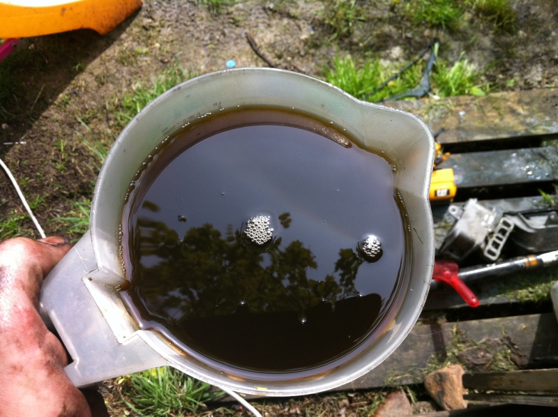

avant l'achat verifiez l'huile de l'ancienne boite , ça vous evitera de demonter comme moi 2 fois la boite , car la mienne etait HS ( pleins de limaille dans l'huile )

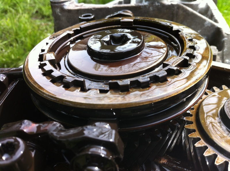

controler l'etat de la fourchette de boite ( surtout le roulement )
controler l'etat de la pignonerie , simple demonter le carter lateral de la boite , on a accés a la 5 eme , ensuite j'ai demonter la commande de boite qui tiens par 2 visses de 13 ( dommage j'ai pas de photo ) en enlevant la commande on a accés direct au pignon et on peut voir si il y a des eclats reguliers ou pas sur les pignons
vidanger et controler l'huile d 'origine ( dans mon cas il y a bien 2 litres sans limailles )

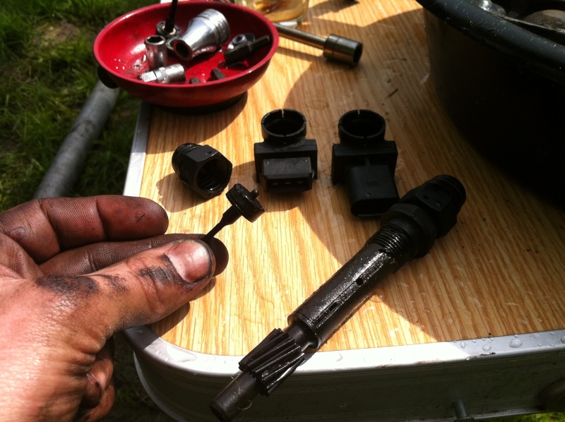

ensuite ne pas avoir peur de modifier un tachymetre ici la boite est de 2001 mais mon a3 est swapé et d'origine elle est de 1997 donc pas les memes connections
, il suffit de changer les tetes ;)

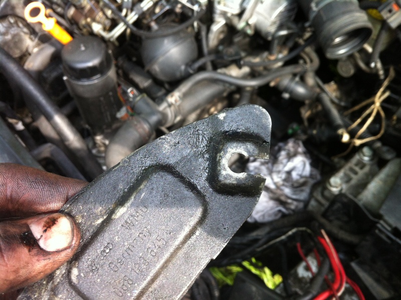

et surtout vous enervez pas si la boite passe pas au niveau du differenciel , il y a une tole qui est sur le joint metallique entre boite et moteur ,
et cette plaque gene enormement le passage de la partie cardan passager , il suffit de demonter cette plaque et descendre trés bas le moteur pour ensuite emboiter la boite dans le moteur et ajuster la visserie
