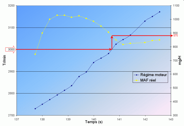

Système d'admission: débitmètre
Connectez-vous au calculateur moteur, puis allez au bloc de mesure 003.
Commencez à enregistrer les données
Sur un rapport de boite égal ou supérieur à la troisième, enfoncez l'accélérateur au maximum, à 2000 tr/min jusqu'à atteindre un régime de 3500 tr/min
Quittez VAG-Com
Ouvrez le fichier que vous venez d'enregistrer en utilisant l'explorateur et vous rendant dans \VAG-Com\Logs
Excel devrait se lancer (si vous en disposez, évidemment) et vous afficher le fichier
Faites un graphique du signal de débitmètre réel et du régime moteur en fonction du temps, pour la période pendant laquelle vous avez fait l'essai
Vous obtenez un graphe de ce type:
Suivant votre moteur, à 3000 tr/min la valeur doit être d'au moins:
- 90 ch: 800 mg/H
-100 ch: 800 mg/H
-110 ch: 800 mg/H
-115 ch: 850 mg/H
-130 ch: 900 mg/H
-150 ch: 1000 mg/H

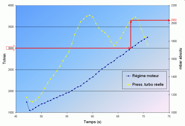

Système d'admission: turbo
Connectez-vous au calculateur moteur, puis allez au bloc de mesure 011.
Sur un rapport de boite égal ou supérieur à la troisième, enfoncez l'accélérateur au maximum à 2000 tr/min jusqu'à atteindre un régime de 3500 tr/min
Quittez VAG-Com
Faites un graphique de la pression réelle et du régime moteur en fonction du temps, pour la période pendant laquelle vous avez fait l'essai
On observe un dépassement qui est ensuite régulé à une valeur consigne.
Suivant votre moteur, à 3000 tr/min la valeur doit être dans la fourchette suivante:
- 90 ch: 1850 à 2250 mbar
-100 ch: 1850 à 2250 mbar
-105 ch: 1850 à 2400 mbar
-110 ch: 1850 à 2250 mbar
-115 ch: 2000 à 2200 mbar
-130 ch: 2100 à 2600 mbar
-136 ch: 2100 à 2500 mbar
-150 ch: 2200 à 2800 mbar (!)

Voici les graphes :
http://vaglog.vag-technique.fr/users/anonymous/LOG-01-003-011-002.CSV_02-05-2012_10-09-28.png
Suite des mesure , pendant le même temps , voici le MAF :
http://vaglog.vag-technique.fr/users/anonymous/LOG-01-003-011-002.CSV_02-05-2012_10-14-52.png

Pour tes graphs, ceux du débimètre ont l'air identiques et pour le turbo, l'amélioration n'est pas flagrante...
On remarque même que tu as quelques petits trous, l'accélération n'est pas linéaire alors que ton premier graph était bien linéaire quand tu regardes la courbe de régime moteur...
