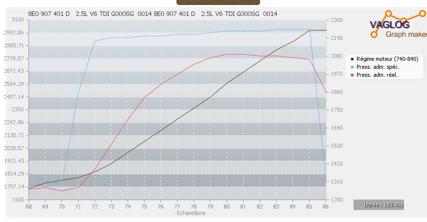

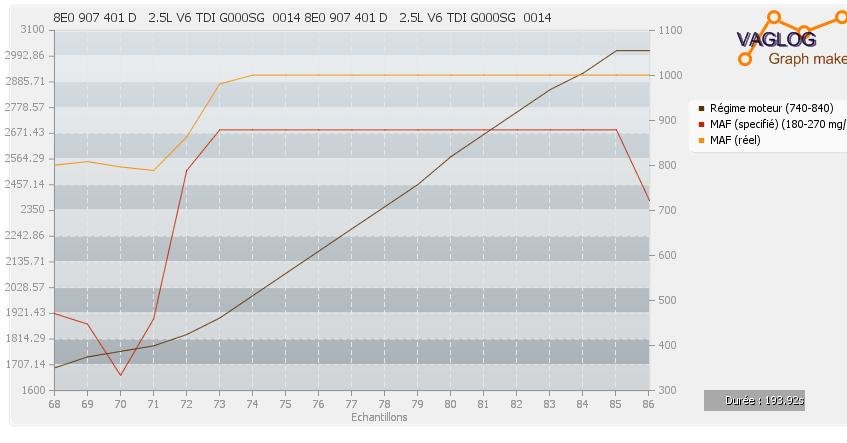

Merci de ta réponse . En regardant la N75 , je me suis aperçu que la durite provenant de la boite à air et allant sur la N75 était débranchée . Je l'ai donc rebranché et fais d'autres mesures . Elle a l'air de moins fumer , mais encore un peu surtout avant les 2000 rpm. Voici les graphes : http://vaglog.vag-technique.fr/users/anonymous/LOG-01-003-011-002.CSV_02-05-2012_10-09-28.png Suite des mesure , pendant le même temps , voici le MAF : http://vaglog.vag-technique.fr/users/anonymous/LOG-01-003-011-002.CSV_02-05-2012_10-14-52.png -

Bonjour à tous , voila , j'ai une A4 2.5 TDI de 2003 totalisant 235000 km, depuis l'été dernier , la voiture à des trous à l'accélération au dessus de 3000 rpm . J'ai démonté le turbo, nettoyé , remplacé le débimètre et l'injecteur pilote qui était en défaut au VAG . Vérif calage pompe au VAG : correct . La semaine derniére controlle technique , opacité trop forte et instable :taux sup à 4 . La vane egr est débranchée . Quand j'accélére en dessous de 1500 trm , elle fume noir , au dessus de 2000 elle ne fume plus . J'ai fait un essai hier en débranchant le débimètre , elle ne fume plus et j'ai l'impression qu'elle tire un peu mieux . Au niveau du VAG , j'ai un défaut palier moteur et je m'apercois que sur route si je donne un coup de volant vers la gauche , elle a tendance à brouter . Ce qui m'ammene a vous poser plusieurs questions : - est ce que le palier moteur en défaut peux jouer sur une sorte de régulation moteur ? -le débimétre a été changé , mais est il possible que'il ne soit pas correct , comment voir cela sur VAG . Je vais tenter de repasser le contrôle technique avec le débimetre débrnaché , je pense ou espers qu'elle va passser . SI vous avez des idées ou conseils , ce serait un plaisir . Merci PAscal

Bon, j'ai commandé un débitmètre chez VW ,car hier soir en essayant sans le débitmètre , elle ne fumait pratiquement plus . Au sujet du débitmètre , il est à 238,841 € TTC chez Oscaro et je l'ai à 123,20 € HT chez VW ... C'est étonnant ??? A ce prix je le commande , je l'ai demain et peut être que cela vient du débitmètre . J'ai revérifié mon calage , il est à 2° AvPMH ---> donc pile poil . Pascal -
Bonjour à tous , voila j'ai une A4 2.5 TDI de 2033 ayant 220 000 km , moteur AKE. Depuis début Aout , j'ai des petits soucis de puissance : en 1, 2 et 3 elle monte bien dans les tours mais en 4,5 et 6 elle donne des à coup dés 3000 rpm . Aussi je trouve qu'elle fume noir si on la sollicite à bas régime ( par exemple reprise à 1200 rpm) Mon egr est débranchée , j'ai démonté le turbo ce weekend (partie chaude et froide ) je l'ai légèrement nettoyé , mais il tourne bien pas de jeu paliers et il n'était pas vraiment encrassé . J'ai fait également un essai avec le débitmètre débranché cela ne change rien ( j'ai changé filtre air et nettoyé le pré-filtre ) Au niveau VAG com , j'ai un défaut sur les paliers moteurs , c'est tout . Donc toutes les idées sont les bienvenues. Merci Pascal
