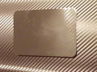

Mate ça
Le rectangle est le 3M vernis... Le film est plus brillant sans le vernis.

et le 3M recouvert de résine époxy, ça marche pas non plus, ca devient noir... Je prendrais une photo tout à l'heure...
Ah ouais ca ressemble a rien une fois vernis..
