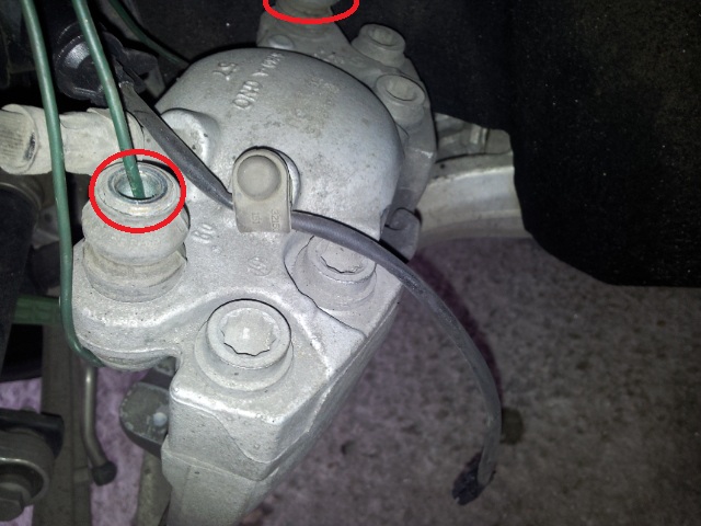

Ensuite avant de démonter l'étrier, on va libérer le système de détection d'usure de plaquette.
Sur ma voiture, ce dispositif qui déclenche le voyant dans la voiture se trouve uniquement sur la roue avant gauche.
Voici le connecteur femelle relié à la voiture :
Le connecteur mâle, qui est à changer se trouve de l'autre côté :
Entouré ci-dessus en rouge, il faut le faire pivoter de 90° vers le moteur puis le glisser vers le bas afin de le sortir.

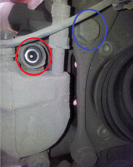

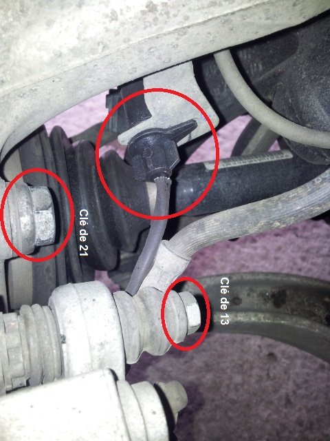

Ensuite, et afin de démonter l'étrier, il faut retirer les deux écrous de 13 dont le premier est visible quelques photos plus haut.
On peut voir l'emplacement du fil du témoin d'usure ainsi que l'autre emplacement de l'écrou de 13 sur cette photo :
Ici l'étrier est retenu par du fil de fer afin de ne pas gêner le démontage du support étrier ainsi que du disque.

Ce dernier est tenu par deux gros écrous de 21 :
On peut le voir également en place un peu plus haut.
Ces écrous sont maintenu très fermement.
Il est possible de les démonter à la main, mais le mieux est de le faire à la clé à choc.
Avec une simple clé de 21, il faudra user de patience et d'huile de coude pour les défaire. Éventuellement utiliser un marteau afin de taper sur le bout de la clé, mais dans ce cas restez très prudent afin de ne rien abîmer autour et surtout afin de ne pas arrondir le boulon.

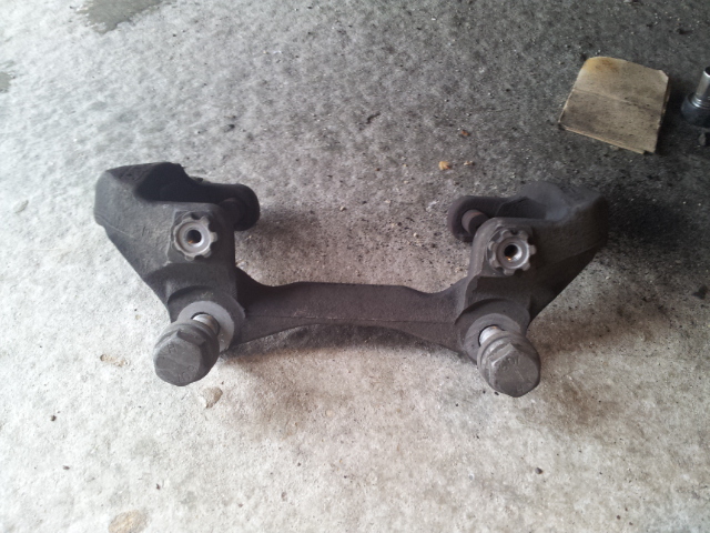

Une fois le support d'étrier enlevé on obtient ça :
Le disque est dégagé, retenu uniquement par une vis étoilé en T30, entouré en rouge ci dessus.
Une fois la vis retirée, le disque peut être retiré.
Ne vous inquiétez par ci ce dernier est "collé", il faudra le sortir en tapotant doucement au marteau tout autour afin de faire tomber un peu la rouille qui lie le disque à l'axe d'entrainement de la roue.
On peut également taper un peu sur le disque à l'endroit dégagé par le retrait de l'étrier (depuis l'intérieur du passage de roue). Les éventuelles marques faites sur le disque ne sont pas un problème puisqu'on va les changer.
Et voilà, démontage finit ! :

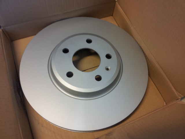

On commence par mettre le disque neuf en place, et on remet la vis T30 dans son emplacement. Attention au centrement des trous du disques avec ceux du support de disque (moyeu de l'arbre de transmission).

Plaquettes : Brembo P85 098 ou référence : 1LA, 1LJ prix : 58€
Disques Bosch 0 986 479 468 référence 1LA, 1LB prix 109€

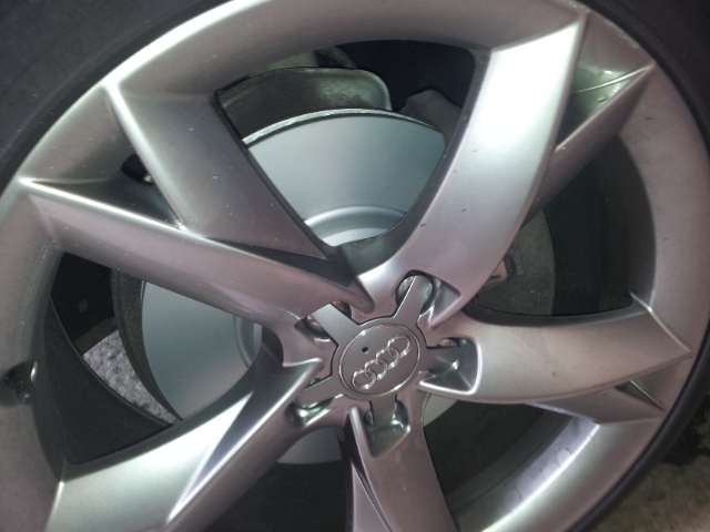

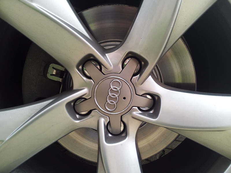

Après vérification, le disque à l'avant ne rouille pas, en tout cas rien de comparable avec d'autres voitures.
J'ai comparé avec les disque d'origine à l'arrière, ces derniers sont plus marqués que ceux à l'avant, mais ça ne dépasse jamais les quelques taches.
Pour avoir une série 1 presque neuve à côté qui a les disques orange, mais orange uni, ça n'a clairement rien à voir :rolleyes:
nickel, merci pour se retour d'infos Flymann (et dommage pour ta BM aussi)
A l'occasion et en complément de ta photo avec disque peint si jamais tu peux poster une photo après freinage que tu as actuellement pour donner une meilleure idée éventuellment aussi, merci
Pas de soucis :
C'est beaucoup moins sexy tout de suite, mais bon fallait pas s'attendre à un miracle :bigsmile:
Toujours est il que ça freine comme avant, et que ça ne rouille pas plus.

allez dans le module
<53 - Frein de stationnement>
selectionnez
<Réglages de base - 04>
Entrez 007 dans le numéro de groupe puis GO!
L'étrier s'ouvre.
Vous pouvez maintenant changer les plaquettes.
Pour fermer l'étrier:
allez dans
puis <Réglages de base - 04>
Entrez 006 dans le numéro de groupe puis GO!
L'étrier se referme
Attention: Il est préconisé d'attendre 30 secondes à ce point, car certains calculateurs peuvent s'auto-endommager si le réglage de base est arrêté trop tôt (!)
voilou, si ca peut aider :icon_wink:

Ce n'est effectivement pas le même modèle. A savoir que j'ai fait venir mon A5 d'Allemagne, je ne sais pas si bon.
J'ai trouvé un autre tuto avec des indications et photos qui ressemblent à ce que j'ai : http://forum.audipassion.com/index.php?/tutorials/article/15-remplacement-des-plaquettes-avant/
Par contre, je pense que pour moi, il me faut une cle Allen de 7mm percée (http://www.batsoutillage.net/catalogsearch/result/?q=6+pans+perc%C3%A9). Mais là encore, je n'arrive pas à en trouver en 7mm... Pfff :-(
Une idée ? Merci à vous.

Changement des 4 disques et plaquettes en 2 h.
Merci pour l'info pour la libération des étriers électriques de frein à main AR.
Les infos données et avec le VAG Com, ça marche nickel.
Petite précision , pour ouvrir les étriers et que la manip fonctionne (sinon erreur au Vag Com), j'ai du desserrer le frein à main avec la commande de la console.
Prix des pièces chez Osacro, marque ATE (4 disques et 4 jeux de plaquettes) : 240€
Prix du changement chez Audi, 980 € !!!!
Ça laisse rêveur.

Ayant procédé au changement des plaquettes avants hier soir, (les arrières attendent l'arrivée du VAGCOM), je vous conseille granchement de placer une couche de graisse de cuivre haute température sur les goujons de roue, ainsi que les axes des plaquettes présents sur les supports d'étriers et entre les trous des goujons avant de replacer les disques. Ca vaut 5-8 € et ça évite bien des ennuis, tant au démontage/remontage qu'au glissement des plaquettes sur les axes. Cela évite aussi une usure non uniforme des plaquettes qui peuvent se caller sur ces mêmes axes. :pd:
Autre retour sur l'opération, j'ai galéré un max sur l'enlèvement des deux gros boulons 21, même la bouloneuse ne m'a pas aidé ! :icon_evil:
Quant aux disques, s'il y avait eu de la graisse cuivre au montage, plus besoin de frapper comme un âne pour les décoller non plus.

Les 2 ecrous de 21 viennent bien avec du bon matos et du degripant.
En revanche j'ai jamais autant galeré a enlever les disques. ..complètement collés. ..20 min par disque a taper comme un dingue.
