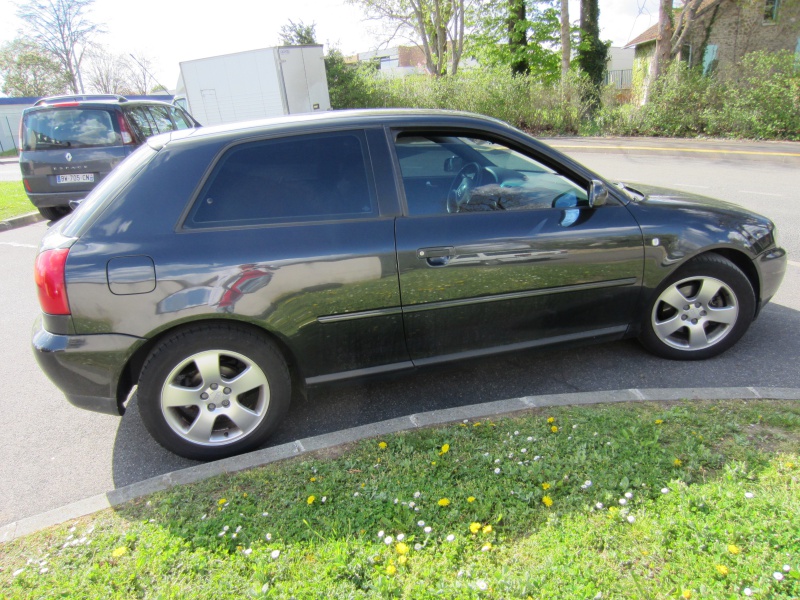

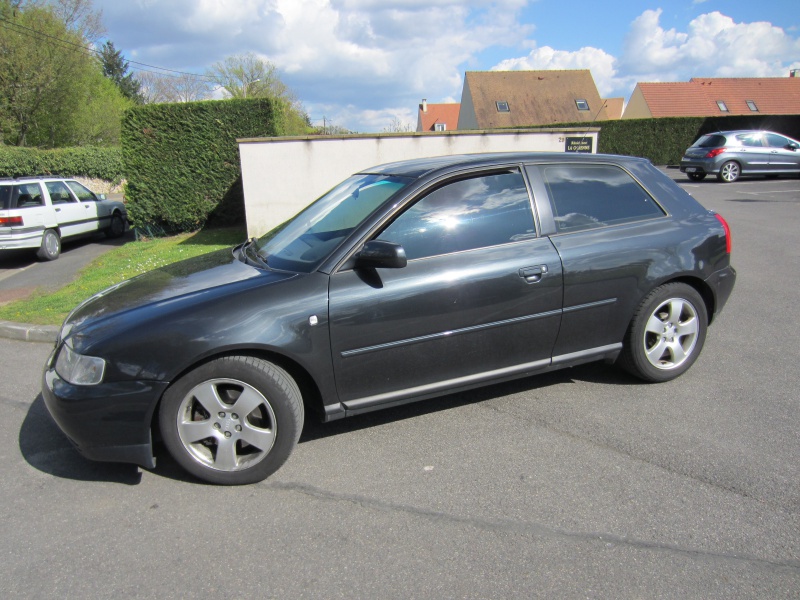

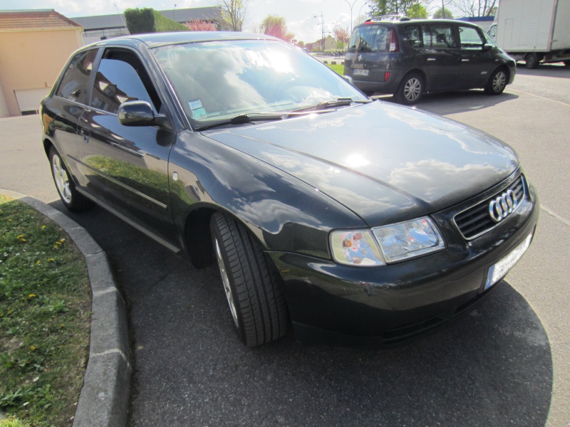

Voici ma nouvelle acquisition, qui va venir a côté de mon daily A4 B5 tdi 110 ( et quelques autres psa )...
Il s'agit d'une Audi A3 phase 1 type 8L, motorisation 1.8l turbo 150cv.
Code couleur LZ9U volcano black, mais en réalité je n'arrive pas a savoir si la voiture est noire ou grise.
Elle est de mars 1998, à 216000km ( en rodage :bigsmile: ), type moteur AGV je crois...
Relativement propre dans l'ensemble, mis a part la maladie 2 petits points de rouille sur les goutières de toit, un pare brise à changer, moteur d'essuie glace arrière hs, et centralisation qui fonctionne a la clé mais pas avec la télécommande ???
Enfin pour 2400e on ne peut pas exiger une voiture neuve, elle a un CT qui date d'une semaine, c'est déjà ça :rolleyes:
Voici quelques photos
