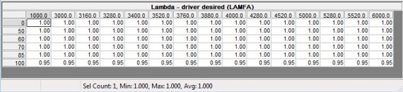

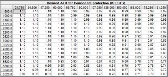

Après avoir grater dans la doc Motronic et sur une cartographie de bloc moteur AMK, la lambda demandé est bien de 0,95 à fond tant que les températures des gaz d'échappement sont à moins de 819°C (sur AMK). Il y a peut etre d'autres paramètres que les températures d'échappement pris en compte, je n'aiu pas trouvé....
Si température < à 819°C, les valeurs lambda sont
Sinon :
C'est en fonction du régime moteur et de l'enfoncement de la pédale sur le premier, en fonction du régime et de la charge moteur sur le second.

Pour les valeurs lambda en fonction des EGT je n'arrive pas à ouvrir les liens !! pour info j'ai un lambda oscillant entre 0,92 (tres riche) et 0,95 pour des EGT de 960° moteur chaud et 990° moteur froid , faudrait peut être que je vérifie si c'est bon tout ca ??
merci , je m'apercois que je suis un poil trop riche au regime de couple et un poil trop pauvre en haut !! ?? pourtant la voiture fonctionne nickel , mais doit y'avoir moyen de gratter encore un peu , Bon j'vais pas pourrir le post avec mes problemes , un p'tit apero et j'vais sous le capot :coucou:
