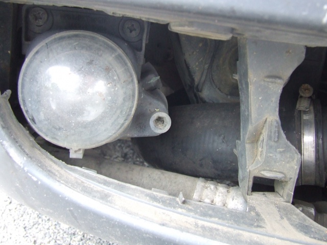

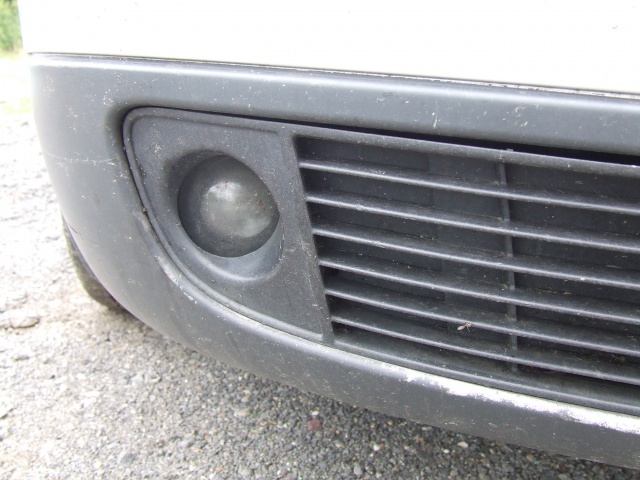

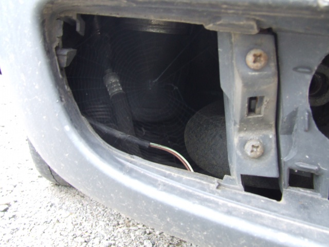

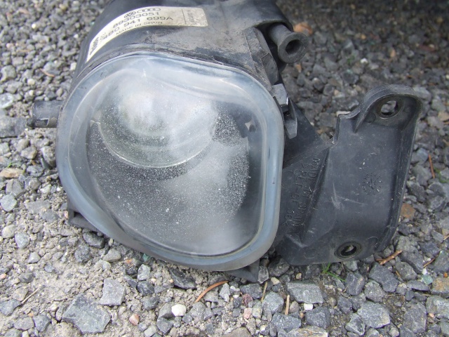

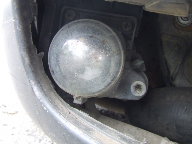

Ici les miens
Ici ceux que je mets.
Jusque là c'est OK.
Et bien je ne peux pas les mettre sans changer le PC complet.
Voilà pourquoi. Le mien n'a pas les fixations pour recevoir les nouveaux. Les fixations faisant partie intégrantes du PC.
Mon PC
L'autre PC
Le nouveau PC je l'ai, mais je doit le faire peindre av de l'installer, donc le modif va attendre un peu.
Donc ce n'est pas du plug and play. Zut et re-Zut.

De mon côté j'en ai trouvé sur le coincoin qui sont niquel, sinon je les prendrais en neuf.
De toute façon ma modif est ajournée le temps que je démonte le PC de ma donneuse que je le ponce, l'apprête et le mène en cabine de peinture, et lors du montage j'en profiterai pour changer mes phares soient par ceux de la donneuse qui sont neuf et de marque HELLA ou si l'occasion se présente j'en mettrais des façon nouvelle technologie avec des tubes.
C'est vrai que ça parait un peu lèg...
J'avais regardé pour des blocs neufs mais c'était cher, en occasion ils étaient trop marqués, faudrait voir en adaptable sinon.
Du coup ton pare choc tu le passeras en intégrale?
Oui le PC je vais le passer en intégrale et ensuite je ferais les bas de caisse et PC AR.
Je crois que j'en achèterai des neuf, si en occasion ils sont bien abimés. En neuf je les ai trouvé à 79€ chez roro il me semble.
