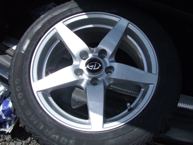

Sinon voilà ce que j'ai trouvé en guise de roue de secours. Dommage de ne pas en avoir 4 autres.

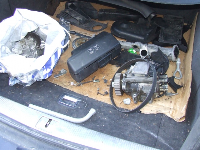

Bon bricolage sur celle-ci ! Tu pourras prévoir un blocage de l'EGR, nettoyage des tubulures d'admission, démontage des caches culbus pour vérifier l'état des poussoirs et avec la pompe bien réglée tuseras tranquille
A voir de quand date la dernière distrib, vidange LDR, vidange LDF etc...
La distribution date de 2011, septembre il me semble.
C'est sûr, si je la remets en route tout sera vérifié et nettoyé.
Alors je viens d'éplucher la montagne de facture de la "noiraude", et bien il y a eut un bon entretien.
Les dernières dans les grandes lignes sont: 2 cardans, alternateur, disques et plaquettes AR, bras supérieur et inférieur de suspension D & G, sans oublier la distribution, mais z'ont pas fait le calorstat, c'est ballot ça.
Petite question: Pensez-vous que je puisse nettoyer les tubulures d'admission avec un produit qui sert à nettoyer les insert de cheminée, qui ressemble un peu à nettoyant four comme le jexfour?
Cela ne risque t'il pas d'être trop agressif?
Salut vladi, oui j'avais utilisé du Harris spécial vitres et inserts, c'est plus corrosif que le Briochin spécial cuisine, je m'étais fabriqué un outil avec une pique à brochettes munie d'une boule à récurer en paille de fer.
Je vais donc essayer ça alors.
En fait c'est à base d'hydroxyde de sodium, c'est de la soude caustique. Autant en trouver en droguerie.
Le top serait de laisser tremper toute une nuit dans un bain avec cette solution.
