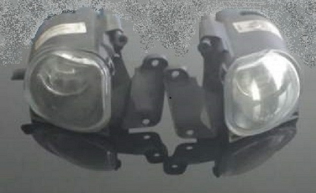

Aujourd'hui j'ai trouvé ceci pour une 40aine d'euro.
Bien content.
A priori les verres ne sont pas marqué, et c'est des origines.
J'ai reçu mes AB, et là je suis quand même un peu déçu même si ceux si ne sont pas cassé, mais pour le prix ça fera l'affaire pour quelques temps.
En fin de compte ils ont quand même pas mal de micro impacts.
C'est ça le problème, tout ceux en occasion ont forcément des impacts. Vu le prix en neuf, je cherche toujours une solution pour les rénover...

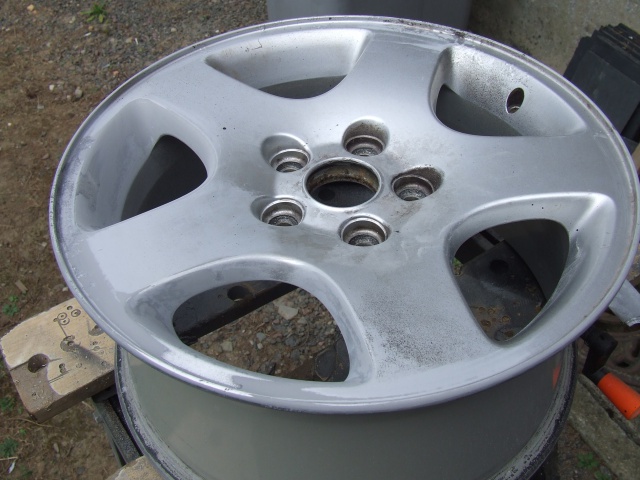

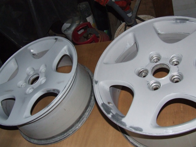

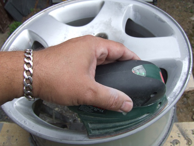

Sinon aujourd'hui j'ai poncé mon autre pack de jantes que j'ai pour pouvoir y monter des pneus hiver, mais je ne sais pas encore de quelle couleur les peindre, et ne me dites pas: "ROSE!" LOL!!!!!!
Donc vos avis sont bon à prendre, et voici les jantes.
Ma femme les mettrait bien en noir.
Modifié par vladi6
Remets un vernis comme à l'origine, c'est comme ça qu'elles s'apprécient le plus
Ça peut être super sympa une belle couleur, bien choisie en rapport a la teinte de la voiture...

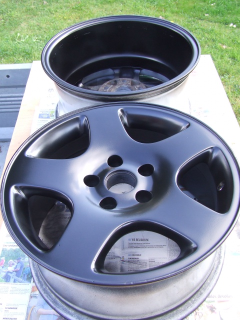

Là je viens de faire les intérieurs des jantes, mais on ne peut pas se rendre compte.
On verra bien ce soir.

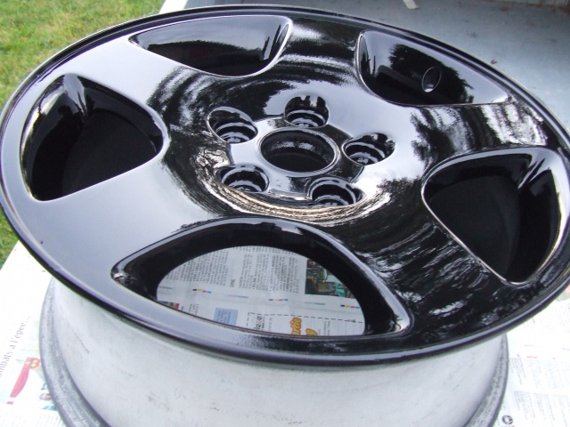

Mes jantes sont enfin finies.
Photos demain.

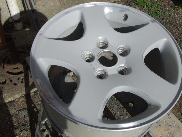

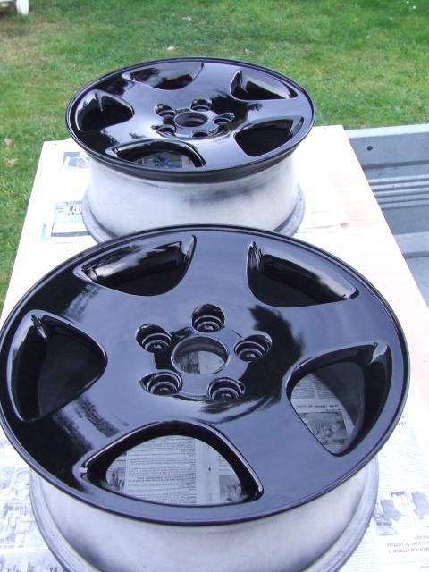

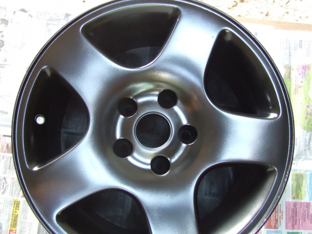

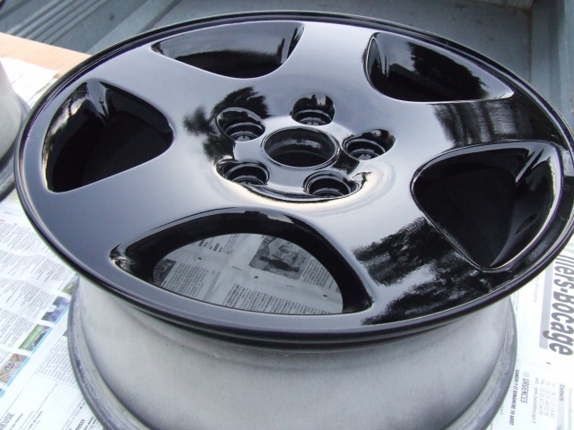

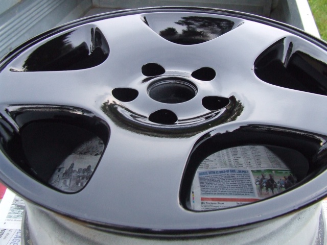

Comme je ne suis toujours pas couché, je vous mets les photos.
Après 2 couches de peinture.

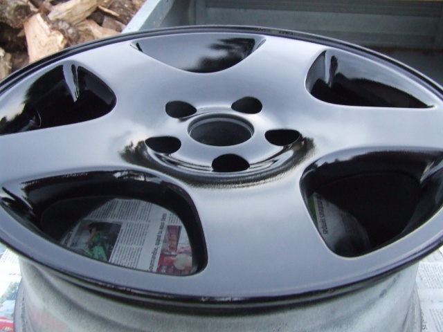

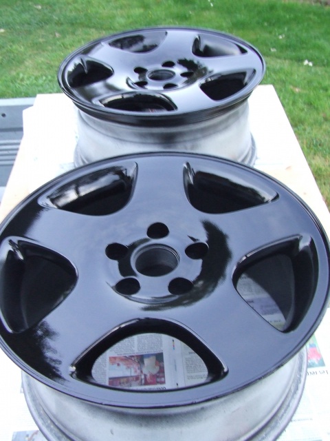

Et après 2 couches de vernis.
Alors elles ne sont pas parfaites, mais je trouve le résultat pas mal pour des jantes peintes à la bombe.
putin tu me fais de la concurrence !!!!
ca a l'air tres propre sur les photos
Eh bien chapeau! Je trouve que pour une peinture à la bombe, ça fait largement la blague! ^^
Merci.
Reste plus qu'à voir sur l'auto et avec les pneus.
Je ferais une photo sur l'auto pour voir.
Modifié par vladi6
Joli rendu!! A voir maintenant sur la voiture!! En tout cas beau boulot.
Salut Vladi6. Les jantes on un très beau rendu, comme quoi la préparation avant peinture sont la clef d'une peinture à la tenue et rendu nickel,bien joué!
Je voulais aussi te mettre en garde par retour d’expérience, il faut que tu nettoie en grattant tes portées coniques des boulons car avec la peinture il ne grippent pas correctement! ;)

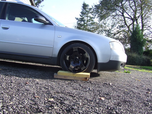

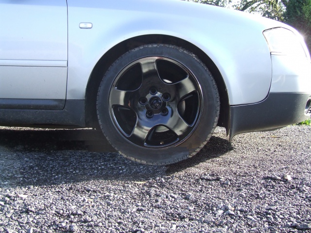

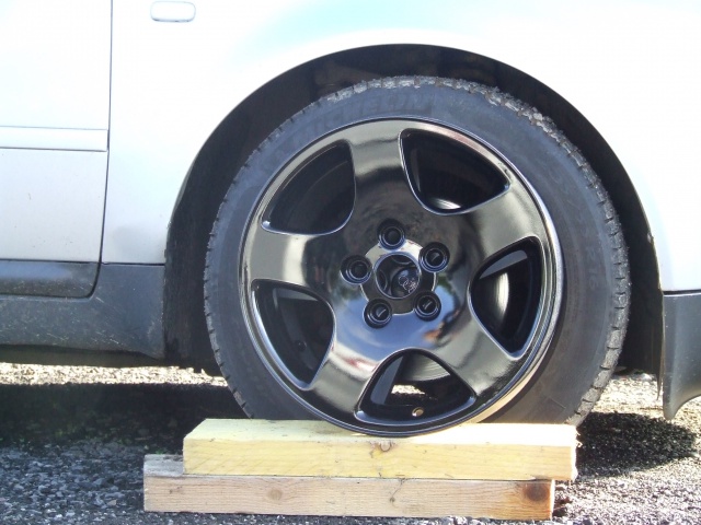

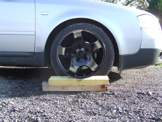

Donc voilà ce que ça va donner lorsqu'elles seront montées.
Et celle-là en ayant gommé les cales de bois.
Ben écoute, j'aime bien. En plus, avec le rappel des rétros, ça passe je trouve.
