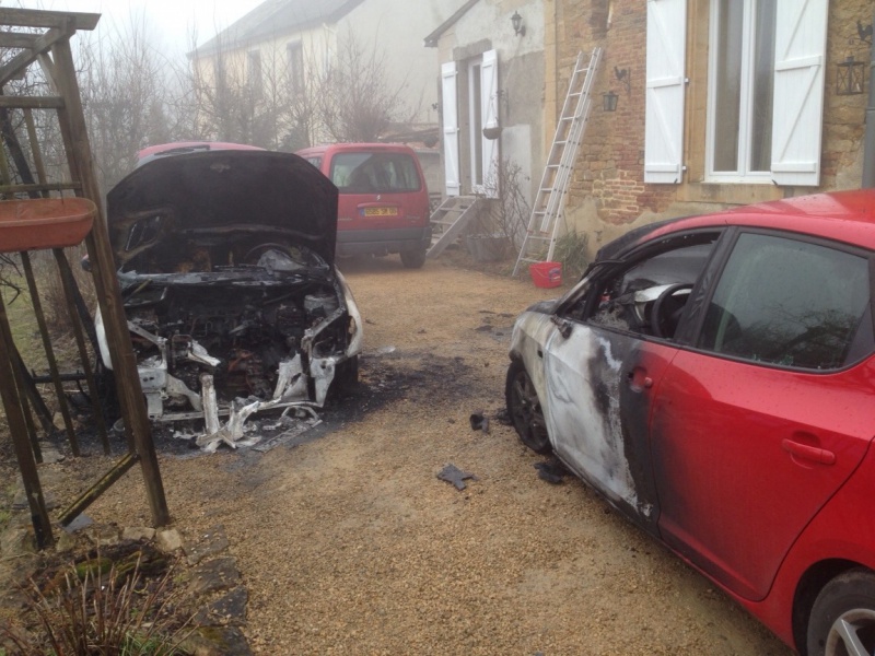

ma frangine n'a pas u la même chance
un rongeur a manger les fils du démareur, ça a fait un cour circuit ce qui a acctioner de démareur et vu qu'il y avait une vitesse la voiture à avancé
et quand elle c'est retrouver bloqué ça a pris feu et le feu c'est propager à la voiture d'à coté
résultat 2 véhicules HS
ça fait drole quand le voisin vient vous révéllierà 8h du mat en vous disant que vos voitures brûles et que vous être en vacance
Quand je disais que ces petites bestioles faisaient des ravages, je ne m'attendais pas à voir un truc comme ça :icon_eek: :icon23: :icon24:.

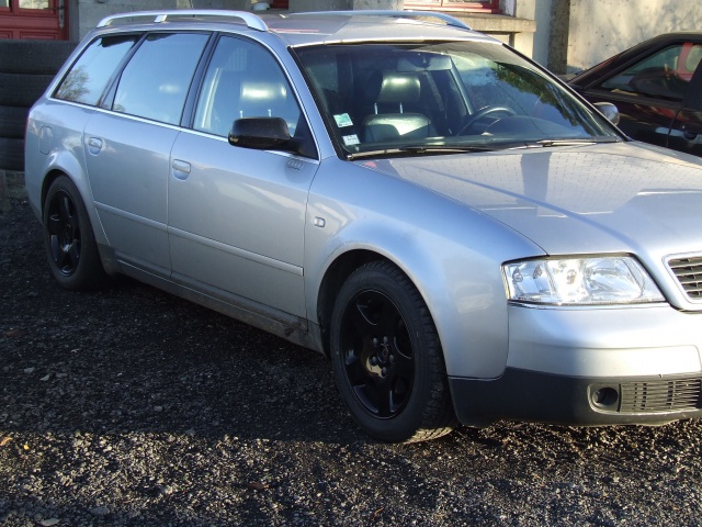

Voilà,

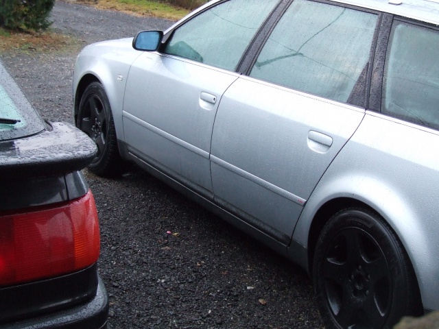

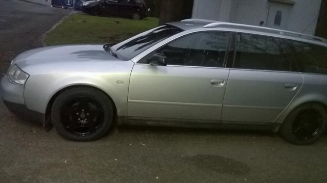

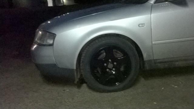

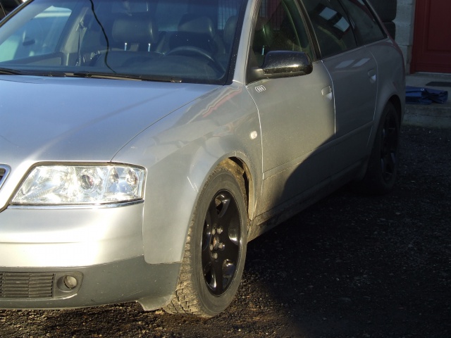

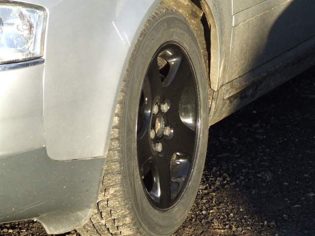

J'ai tardé un peu mais voici des photos. Désolé l'auto n'est pas propre. Pas eu le temps de la laver.
Je referais des photos une fois lavé.
Les photos que tu m'as envoyés rendent mieux je trouve. Ca les valorise pas je trouve sur celles ci.
Si tu peux en mettre une de celle que je t'ai envoyé François vas-y, car moi, elles sont dans mon tél, et je n'arrive pas à les mettre.
Dans l'après-midi je la lave et je refais des photos.
Il faut que je trouve des centres de roues aussi car là c'est moyen sans.

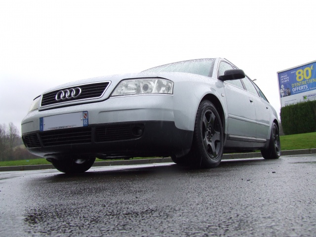

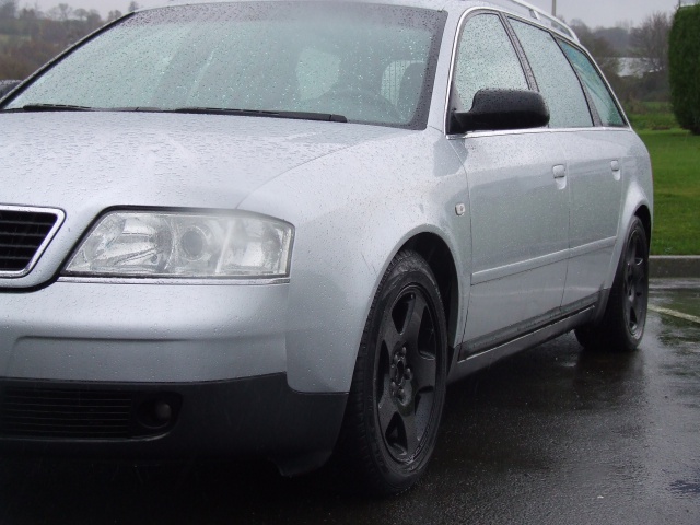

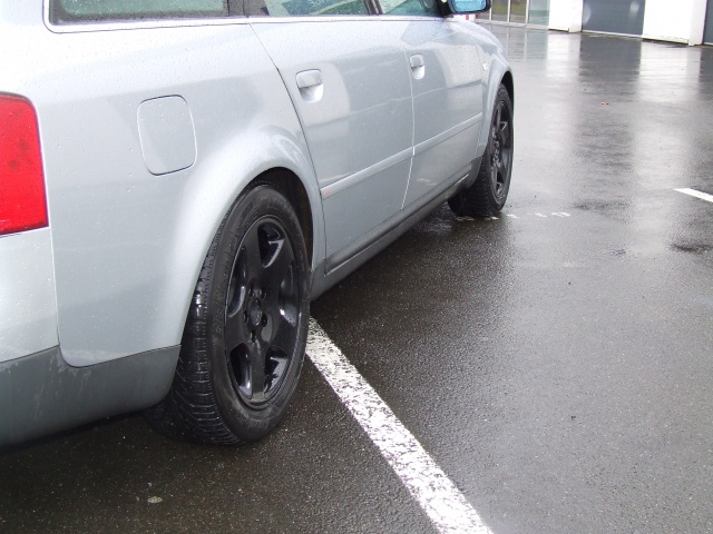

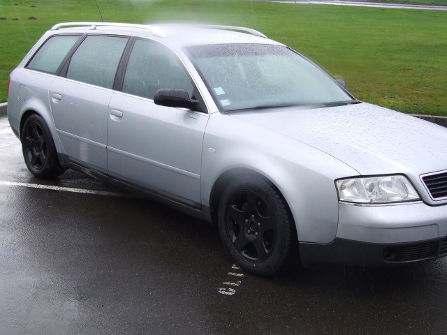

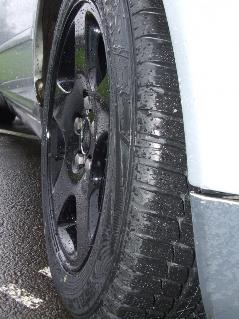

Cet Après- midi, j'ai littéralement mouillé le maillot pour vous faire un beau shooting photos, car après avoir lavé l'A6, et au moment de faire les photos il s'est mis à pleuvoir.
Voici donc le résultat sous la pluie:

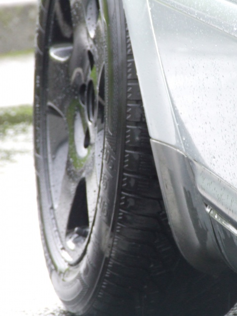

Pour le fun:

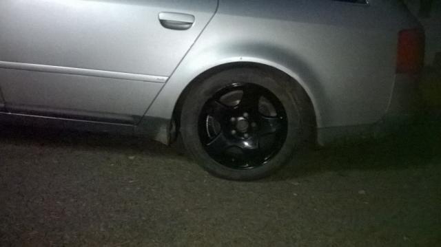

Une petite dernière, faite à la maison en début de soirée.
