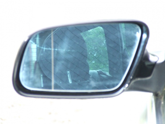

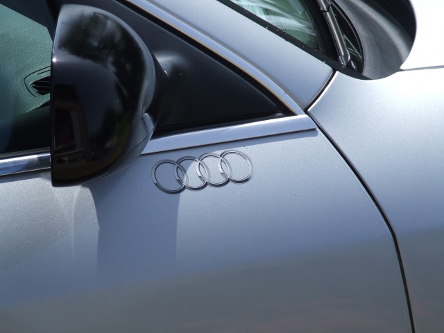

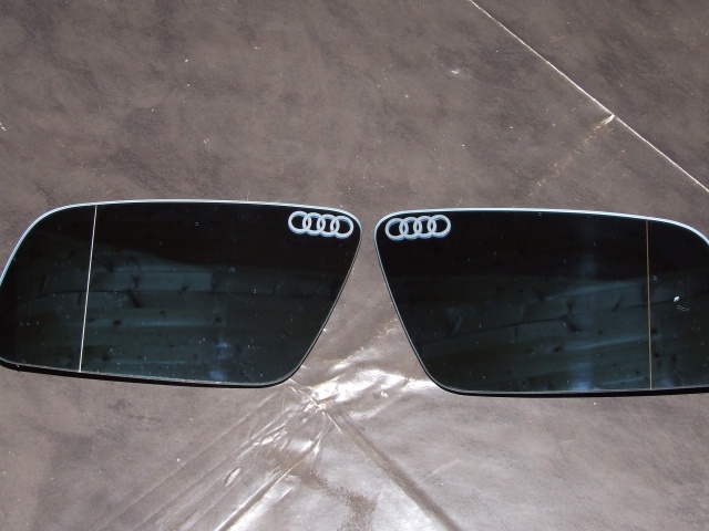

Sinon hier j'ai fait un petit truc sympa.
Voyez:
Le avant.
Le après.
Sinon j'ai aussi des anneaux à coller juste en dessous des rétros. Ils font 10x3,5cms.

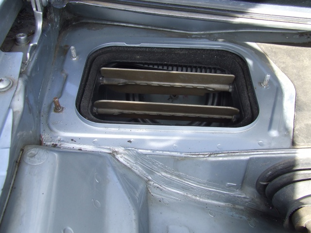

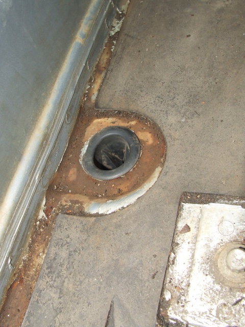

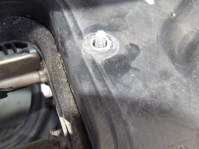

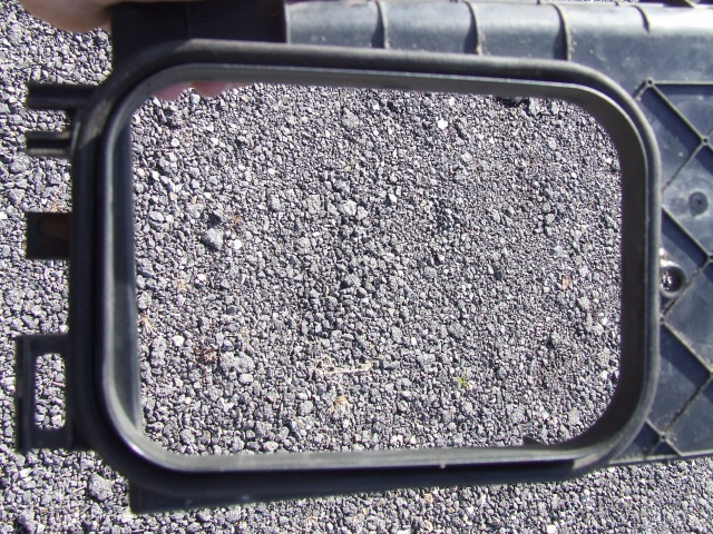

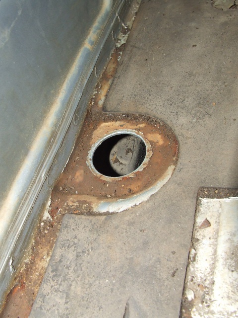

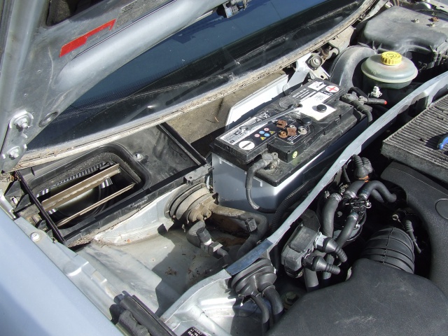

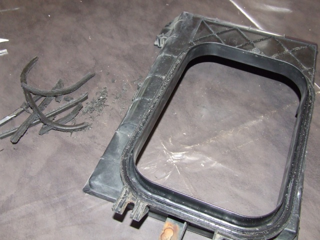

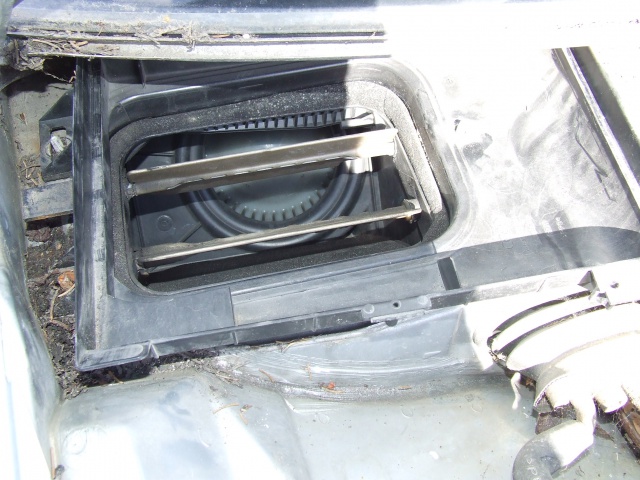

Voilà j'ai pu faire aujourd'hui le changement du joint du support de filtre d'habitacle et j'ai également nettoyer les orifices dans le bac à batterie.
Voici un petit tuto.
Alors j'ai commencé par démonter les bras d'essuies glaces plus les caches plastiques au niveau de la baie de par brise, débranché la batterie tout en laissant l'auto sous alimentation électrique à l'aide d'un chargeur de batterie pour ne pas perdre de mémoire. Ensuite j'ai démonté le support batterie pour avoir accès aux orifices du bac.
Voilà quelques photos.

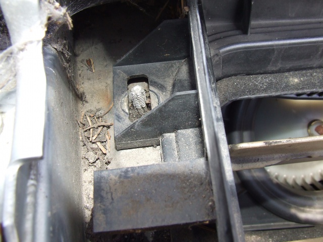

Démontage du support de filtre d'habitacle.

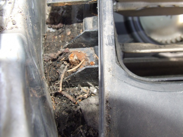

Un petit nettoyage du plan de joint.

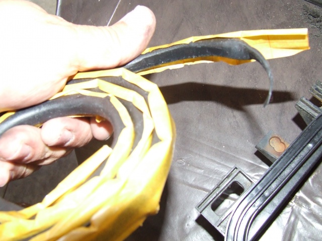

Changement du joint. Suite au conseil du chef d'atelier de VAG, j'ai pris du joint souple (voir photo). Je vous passe le nettoyage après avoir retiré l'ancien joint mousse.

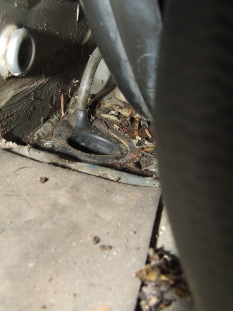

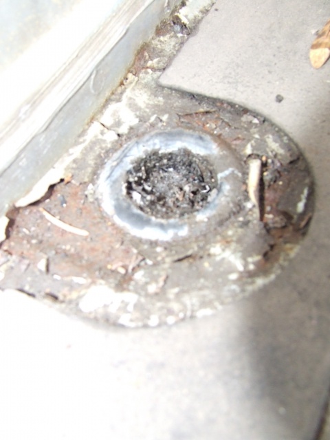

Et enfin le nettoyage des orifices du bac. Le 2ème orifice est très dur d'accès car il se trouve sous le mastervac.
Ensuite remontage en sens inverse.

Le mien était tout écrasé d'un côté, et détrempé d'eau.
J'ai regarder au mien ce matin et a 10ans il est bien bouffer sur le devant
Je l'ai changer par un joint pour les fenêtre de maison en provisoire car mon support de filtre d'habitacle est casser
