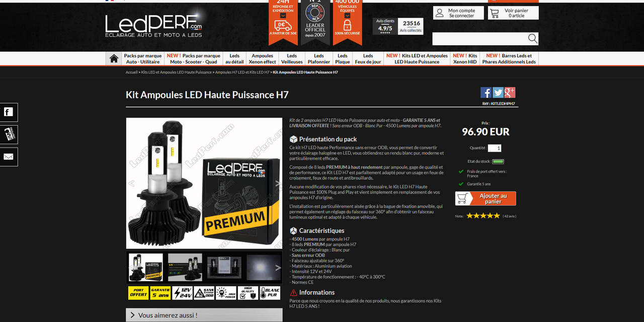

J'ai bien reçu mes ampoules led, mais malheureusement je n'ai pu finaliser le montage, car il manquait un bague.
J'ai donc contacté ledperf, et ils ont fait le nécessaire en m'en envoyant une que je devrait recevoir vendredi maintenant, car aujourd'hui point de facteur qui passera. Bah oui c'est férié.

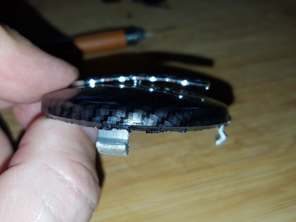

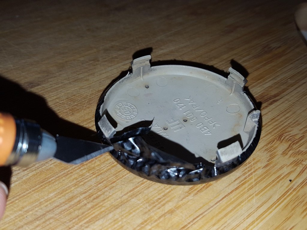

Voilà titine arbore ces jantes hiver depuis quelques jours.
Et comme mes cache centraux étaient cassés j'en ai mis des nouveaux que j'avais en stock depuis un moment, en les personnalisant comme ceux que j'avais fait.

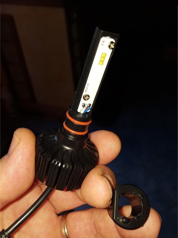

Ensuite, comme il y a quelques jours j'ai reçu la bague qui manquait dans mon kit led haut performance, j'ai pu installer celui-ci.
Place à quelques photos.
Certes c'est plug & play, MAIS!!!!.
Oui il y a un "mais". Étant donné la grosseur de la bague qui s'adapte à la forme de l'ampoule, ici H1, il faut réussir à remodeler l’agrafe de fixation, chose pas facile quand déjà t'as de grosse main et que l'accès n'est pas des plus commode. Il a fallu aussi que je perce 3 petits trous sur les bagues car sur l'arrière du globe optique il y a 3 petits picots. donc pour que les bagues tiennent bien c'est mieux de percer. Je vous passe mes envies de tout casser surtout que quand la nuit est arrivée, je ne voyait plus grand chose. Bref après avoir bataillé plus d'1H sur celle du phare gauche, la droite j'ai réussi à la faire en 20min.
Après, ce n'est qu'une formalité pour la pose. Juste un petit détail, une des cosses n'étant pas à la bonne taille il à fallu au préalable que je réduise celle-ci en mettant quelques coups de limes.
Mon éclairage est devenu maintenant, nickel. Quel plaisir de voir très clair la nuit.
Bravo pour tes caches centraux, beau boulot :bien:

Tu as gardé ton faisceau lumineux comme d'origine à priori. Et la grosse base de l'ampoule, ce n'est pas un ventilo ?
Oui j'ai gardé le faisceau d'origine.
Alors non, ce n'est pas un ventilateur mais un dissipateur de chaleur.

Poufff, beau boulot tes caches, mais travail au combien méticuleux : t'es motivé :)

Mes ampoules étaient des ledperf également, il faut croire qu'ils ont changé quelque chose à leur gamme d'ampoules et qu'elles sont désormais bien plus qualitatives.
