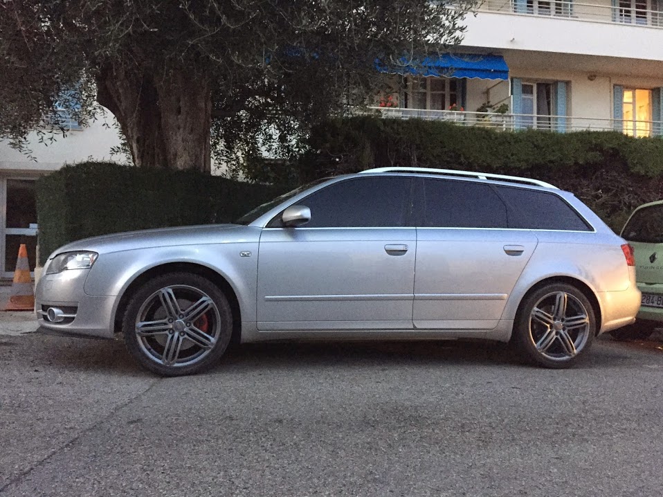

Bonjour a tous , donc voila sur mon a4 3.0 tdi quattro qui possède un chassis confort " 4*4 :icon22: " et qui a des jantes en 19 , je voudrai la rabaisser avec
des ressorts courts . Quels models puis je mettre au maximum sans détériorer la tenue de route et le rendement des ammortos d origine?

Mais aprés tu as les ressorts court HR en moins 45 tu peut voir le rendu sur la voiture de Yannick ou la mienne d'ici 10 jours :) . Sinon je crois qu'ils éxistent en -30, maintenant il faudrai voir si ces ressorts sont OK avec les amortos d'origine...

si tu veux changer que les ressorts sur un chassis confort il ne vaut mieux pas decendre plus bas que -30mm pour ne pas bouffer les amortos trop rapidement .
en principe les ressort eibach sont prévu pour etre monté sur les amortos d'origine .

Donc je pense que je vais partir sur des EIBACH - 30mm :ap:

Les ressorts EIBACH - 30 mm sont commandés :eldiablo:
Etant donné que j ai un chassis confort , avec ces ressorts ca va donné quoi comme hauteur de caisse ? + haut encore que le sline , pareil ou un peu plus bas ? :icon21:

je remonte ce topic je cherche a mettre mon chassis confort en hauteur s-line car la avec les rs4 en 19 j'ai un 4X4 en terme de hauteur
si je mets des ressort de chassis sport es ce que ça ira?
qu'esce qui change dans le chassis sport?

eibach -30mm et basta :roi:
sinon j'etais d'origine en chassis confort en 16" LOL tu peux prendre les dos d'ane a 50 ca va tout absorber.
je suis passé en 18 et deja tu sens la différence ! les -30 seront montés d'ici deux semaines...
je ne veux pas etre trop bas aussi car je tracte par moment
Fait comme nissart te dit et comme tous le monde fait, soit du -30 eibach ou du -35 H&R (c est ce que j ai mis et c est nickel!)
