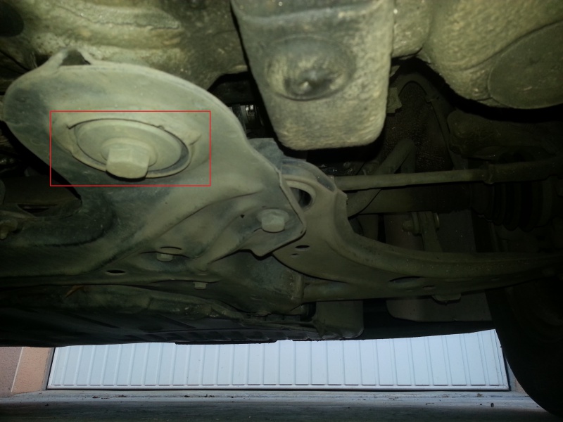

Je place a quel endroit mes chandelles au fait ?
Si vous pouvez me faire une photo c'est top
Javer placer mon cric au niveau de la fixation du berceau et la chandelle sous le bas de caisse.
Y a une petite marque la ou il faut les placer sur les bas de caisse
mais si tu met le cric ici ou tu mets les chandelles ? ^^
Ou alors faut être super rapide à retiré le cric et mettre la chandelle mdr
Pose ta chandelle au niveau de la marque sur le bas de caisse et tu souleve avec le cric au niveau de la fixation du berceau. ;)73089420140327185221.jpg
A moins que tu ai le cric d'origine, la c'est plu la meme chose ^^
Ou tu lève avec le cric sur le bas de caisse et la chandelle sur la fixation du berceau...
Sauf que le bout de ma chandelle correspond pas ...
Faut que je trouve une solution :euh:

Au boulot ça ne correspond pas toujours mais ça ne change rien ;) tu baisse la voiture doucement et tu ajusté au mieux la chandelle...
