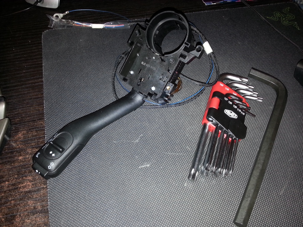

Hello je reviens vers vous pour une petite question niveau régulateur de vitesse.
Il y a deux commodos, un audi et un vw.

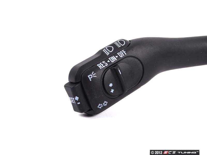

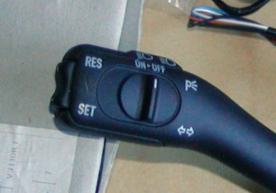

Du coup la rep audi est 8L0953513J et vw est 1J095351301C.
L'audi ressemble à celui ci :
et le vw :
Les deux sont ils compatibles?

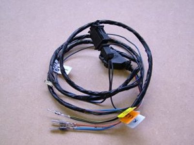

Sinon pour le faisceau il faut donc la ref : 1J0971425
J'ai aussi trouvé cette ref qui serai un pack avec faisceau + commodo vw : 1J0998527A
Est ce qu'il est compatible? car il n'y a pas mon code moteur sur l'annonce (AHF)

La différence est surtout que la premier est un phase I et le deuxième un Phase II.
Ma voiture est ph1 sans odb, du coup pour éviter tout pb de compatibilité il vaut mieux prendre un ph1 ou c'est pareil ?

Pour les comodos, les 2 sont compatibles, les branchements sont les même, il y a juste eu des retouches d'ergonomie.
Pour le faisceau, perso je l'avais pris sur ebay... une quinzaine d'euros, neuf
Pour l'avoir fait sur ma 130, c'est pas "compliqué". Faut faire attention à ce qu'on fait, et être méthodique. Le plus chiant à mon gout, c'est le passage des fils dessous, au niveau de la baie de parebrise.
C est le début de la galère :P
Je fais ca a 17h, je me suis fait un recap papier, je vais imprimer les tutos S3 passion et faurom auto, je prendrai des photos et réaliserai un tuto en meme temps :)
Si j'ai pas le gout je fais ca ce week :)
EDIT : Je pense plutot ce week vu la dose de boulot qu'il y a j'aurai jamais le temps en 4h surtout avec le repas au milieu !
