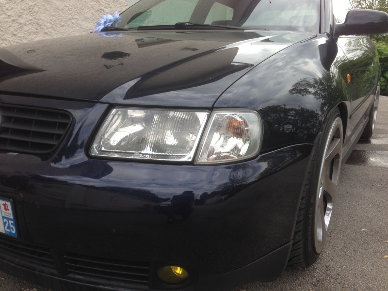

voila une photo de l'ajustement comme tu m'avais demander ;)
Salut, merci beaucoup, faut que je baisse mon capot moi et que je revoie pour fixer les feux :)
La heuteur du capot se règle ou est fixe? J'ai un plus grand espace que toi entre le capot et pare choc.
Autre question, mon a3 est ph1 avec un pare choc sans AB, donc mes AB sont intégrés à mes phares, j'aimerai vraiment passer en phare S3 ph1 xenon, je me demande si la connectique est la même ou non. Dans tous les cas je perd les anti brouillard...

Si tu n'a ni correcteur d'assistes ni laves phares il y a des chances que tu sois recalé au contrôle technique.. Et puis vu le prix des feux S3.. Dans ton cas pourquoi ne pas passer sur un kit xenons seconde monde ?
Sur les phares ph1 y'a pas de globe concentrateur de faisceau
Certaines voitures non pas d antibrouillard à l'avant. Mais ta commande de feu indique le contraire donc risque au CT. Idem pour les laves phares et correcteur d'assiette...

Non il a une ph1 mais il a mis les optiques de ph2

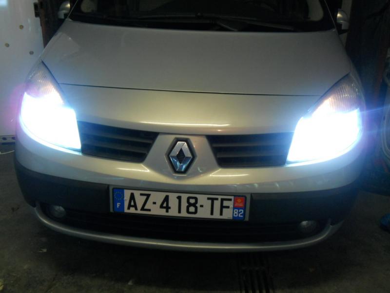

Tu vois, le truc chiant en ph1 c'est que je veux pas un résultat comme ça :
Sans le bloc concentrateur ca peut vite rendre moche ET éblouir tout le monde en face
il te faut des feux lenticulaire phase 2 pour pas avoir l'effet tuning pas beau
ou le bloc optique des S3 ph.I
