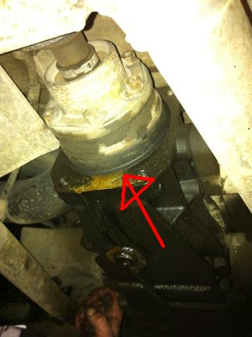

Ce matin je me suis attaqué à la vidange et changement du joint spy sur le pont AR de mon Allroad. (valable sur toutes les QUATTRO)
Pour commencer il vous faut ceci
- De l'huile en 75w90
-Le joint spy de ref 857525275
Voici la fuite....
Dans un premier temps desserrer avec une clef allen de 6 les six boulons situé autour le l'arbre
:exclamation: ils sont collé au frein filet donc gare à ne pas déraper et esquinter la tète....
Sortir l'arbre de la tulipe. Il est enfoncé d'environ 1/2 centimètre. Je l'ai enlevé avec un petit burin direction l'avant de la voiture.
Une fois enlevé vous obtenez cela
La graisse c'est normal.
Une fois l'opération faite j'ai vidangé à ce moment là (histoire de ne pas me mettre de l'huile partout)
Desserrer le écrou du nez de pont à l'aide d'un douille de 36
:exclamation: L'écrou est écrasée pour éviter qu'il ne se desserre (système de frein). Le mien à cassé au niveau de l'écrasement. Le top c'est de le changer mais je ne sais pas si dispo :blink:
Enlever la tulipe
Et voila le fameux joint ou l'on peut voir la fuite....
Enlever le vieux joint à l'aide d'un démonte pneu ou un gros tournevis
:exclamation: à ne rien faire tomber dedans. Le top passer un aimant pour être sur :bigthumbup:
le résultat
Après nettoyage
Mise en place du nouveau joint jusqu'à la buté (un peu d'huile autour c'est mieux)
:exclamation: faire attention très fragile
Nettoyage et remontage de la tulipe
Je n'ai pas trouvé de couple de serrage. Surement il y en a un. Sinon serrage jusqu'à contact et 1/4 de plus.
Freiner le boulon dans la petite encoche de l'axe
Mettre en place l'arbre (un peu chiant tout seul) et resserrer les 6 boulons.
Pareil il doit y avoir un couple de serrage aussi
:exclamation: Ne pas oublier le frein filet
Remettre le bouchon de vidange. Faire le plein et voila le travail....
J'espère avoir été assez précis....:rolleyes:
Environ un bonne heure en fessant ça bien
A VOUS DE JOUER :bigthumbup::bigthumbup::bigthumbup::bigthumbup:
