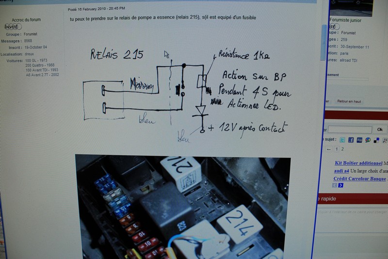

Merci l'ami, mais y'a un truc que j'ai pas vérifier: si la pompe est bien alimentée... Car dans le meilleur des cas, c'est peut-être le relais de pompe qui serait HS! <_<
Mais je m'occupe de tout çà demain après-midi! :jap:
