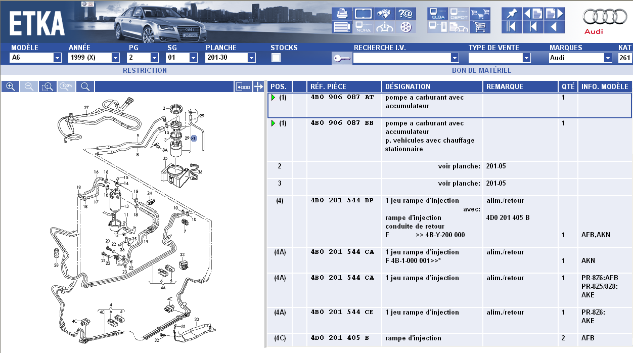

Problèmes de la Gazzymobile!
Didou33450 a répondu à un(e) sujet de Gazzy278 dans A6 C5 / allroad C5 - (1997 à 2005)
bonsoir voila se que j'ai put trouver sur le code panne que tu as . apparemment se serai la pompe cela voila le prix j'espere avoir put faire quelque chose pour toi . bon courage et bonne reparation cordialement david -
