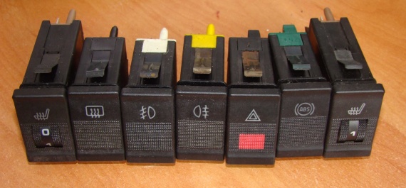

Pour les siège chauffants, c'est du plug and play, le bouton de commande incorpore toute l'électronique de commande et réglage du chauffage du siège.

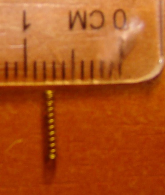

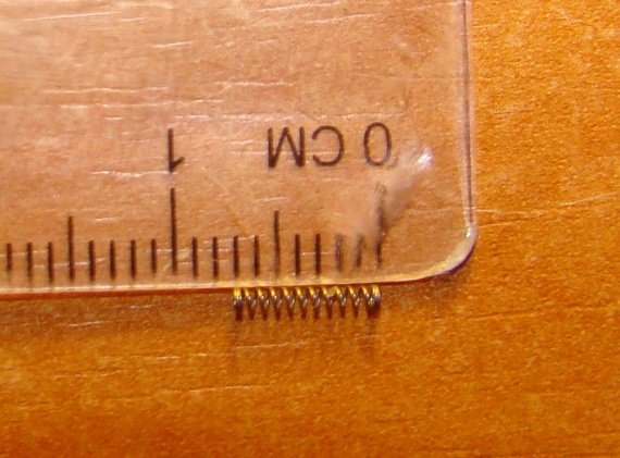

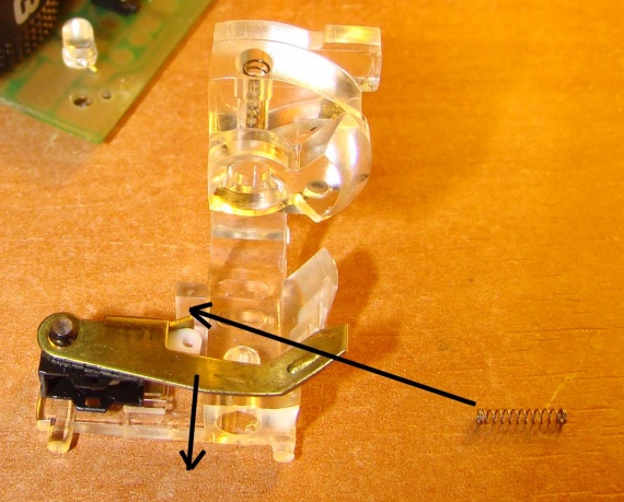

J'ai lu haut, que tu as aussi changé les lampes par des LEDs. As-tu aussi fait les LEDs des interrupteurs pour les sièges chauffant ? Il ressemble au n°14, mais les miens son ¼ plus long que les autres.
Mon problème, c'est que lorsque je les ai ouverts, il y a un tout petit ressort 7mm x 0.8mm diam. qui a sauté. Je vois parfaitement sa fonction et où il devrait être mais, il n'y a aucun logement pour lui. J'ai beau chercher je ne trouve pas!

Effectivement, il a changé la LED sur le variateur du siège chauffant. Grace à ses photos, je me suis aperçu que se sont mes switch qui s'étaient ouverts :bleble: et que le ressort venait de l'intérieur du switch :colere: . Maintenant, il va falloir que je remonte les switch!:blink: Cela ne va pas être simple c'est tout petit, petit.:(

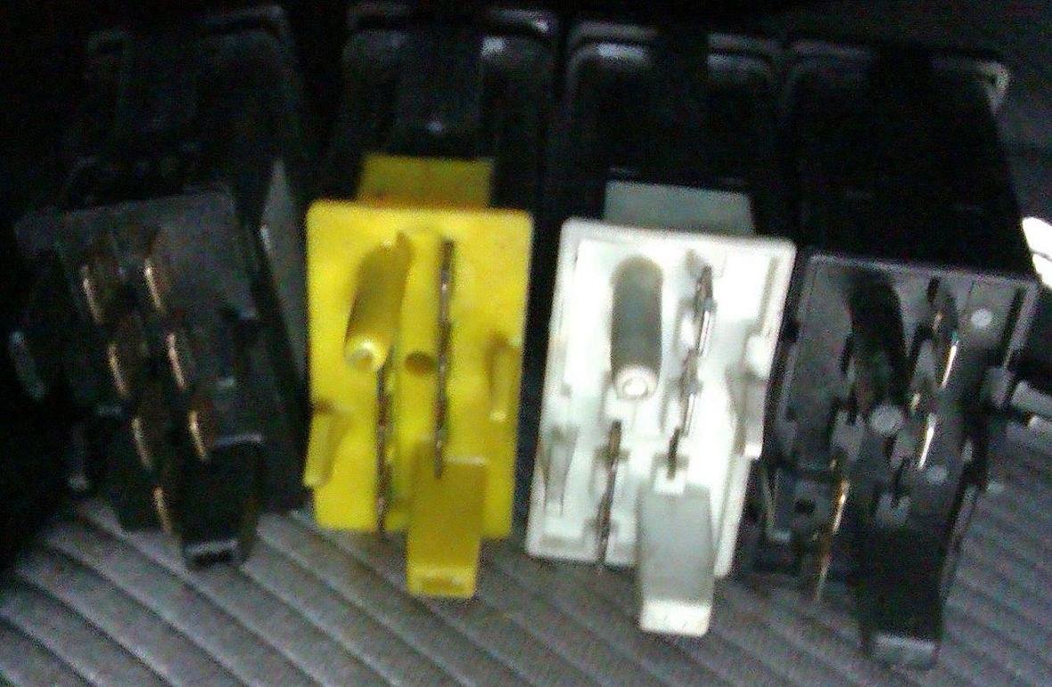

Bon... j'ai changé les ampoules de tous mes boutons aussi.... les ampoules peuvent facilement être retirées avec une pince a bec mais attention , vaux mieux que les becs soient recouverts de caoutchouc sinon ça glissouille pas mal sur l'ampoule.
j'ai posé des leds rouges sur tous les boutons mais... il y'a bien entendu un mais...
Pas le bouton de degivrage de lunette arrière.
en effet, celui ci n'est pas comme les autres et il semblerai que se soie des petites diodes a la con qui ne peuvent pas être retirées.... les lumières de ce bouton n'ont rien a voir avec les autres.
Est ce que c'est pareil chez quelqu'un d'autre?
de toutes manières ce bouton ne fonctionne pas chez moi, il ne se clipse plus quand on appuie dessus donc va falloir que je le change entièrement.
Attention : si lorsque vous posez des leds, celles ci ne s'allument pas, demontez les et changez les de sens... contrairement aux ampoules de base, elles ont bel et bien un sens de montage.

Pour le bouton du déchivrage de la lunette arrière, effectivement, celle-ci est soudée :furious:
Moi j'ai pas fait gaffe et bim, j'ai fais péter la soudure en voulant enlever l'ampoule....
Donc obligé de bidouiller. Du coup, j'ai démonté le bouton entièrement pour accèder a l'emplacement de la défunte et j'ai souder la led à la place de l'ampoule, un peu chiant mais faisable, et c'est reparti de plus belle, normalement avec la led, prochain changement dans 100 ans :eldiablo:
