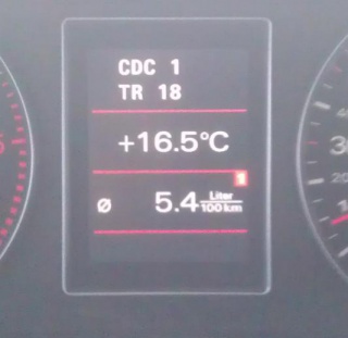

ce matin, en arrivant au taffe, 7km autoroute (à 120km/h portion 110)+ 13km urbain mais pas trop de circulation.
pareil pour moi conso entre 5,4 et 5,8 suivant les roues et la façon de rouler , c'est déjà arriver d'avoir 6 mais avec les 18 , en relançant fort en sortie de virage et rond point et à 190 euh pardon à 130 :P sur autoroute pendant 30 KM :bigthumbup:
@malcomx34sympa la température chez toi :bigthumbup:
Oui c'est ca LSDA, c'est le compteur quand tu as le GPS d'origine, moi aussi j'apprécie beaucoup :malelovies:
malcolmx, c'est ce compteur la qu'on a automatiquement sur les A4 équipées de GPS?
J'aime beaucoup, ça change du tout rouge...
uniquement avec le RNS-E il me semble , à confirmer :bigthumbup:
^^ c'était ce matin à 9h20 donc j'ai pas eu trop à attendre pour chauffer le moteur :bigthumbup:
Ce compteur là est présent sur les A4 équipés de GPS d'origine en RNS-xxx et BNS-xxx, mon gps est un BNS-4.11

le SIC en couleur est monter des qu'on à le GPS (que se soit le "petit" GPS (juste sur le SIC) le RNSD et le RNSE)
