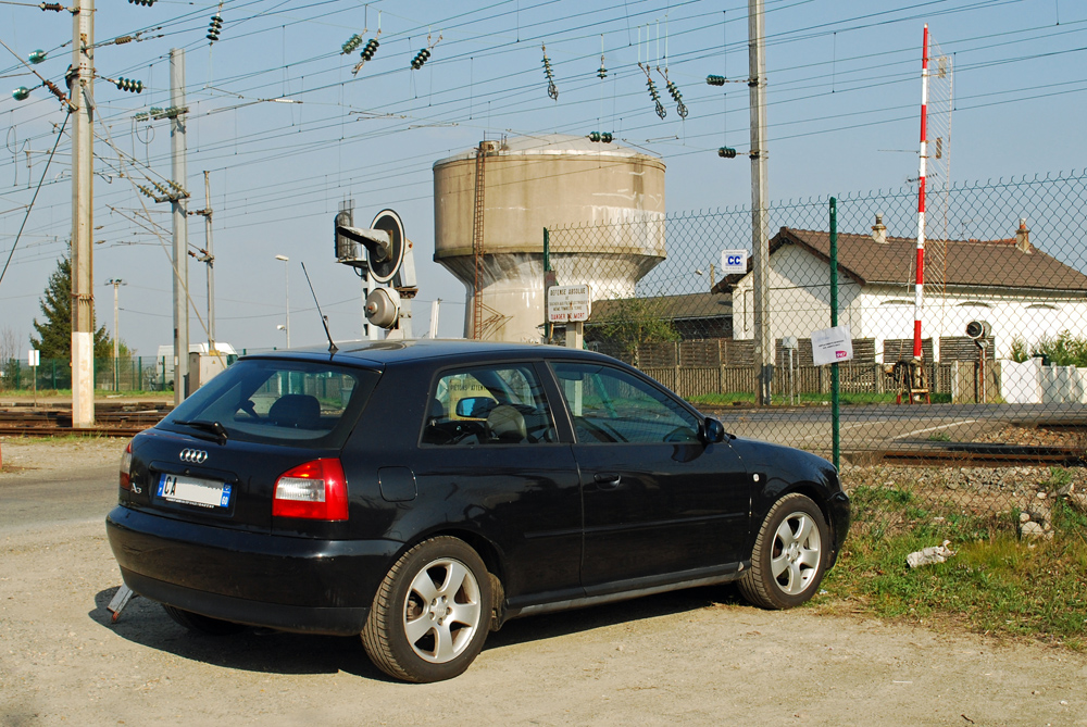

le changement c'est maintenant, enfin bientôt, en tout cas je suis pressé de passer de ça :

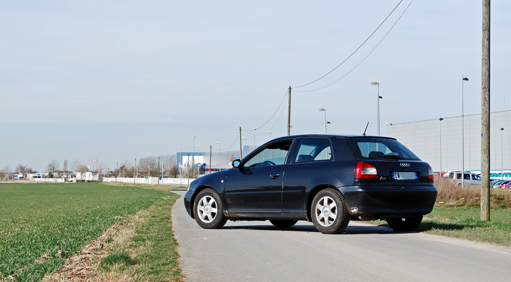

à ça :
Je suis repasse en mode été hier après une petite semaine au ski.
