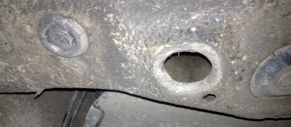

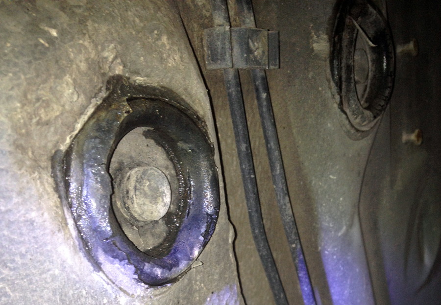

Je suis passé sous le chassis, j'ai trouvé ça :

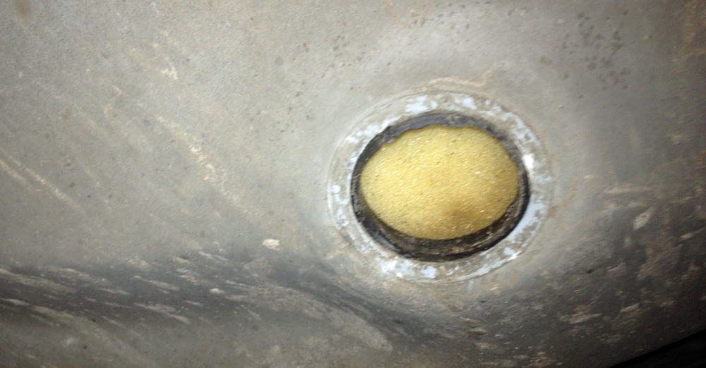

roue de secours :
sous le siège arrière

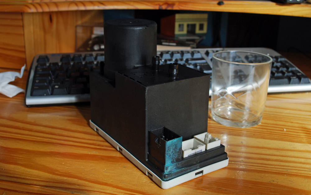

c'est quoi ça dans le coffre au dessus du caisson de basse ?

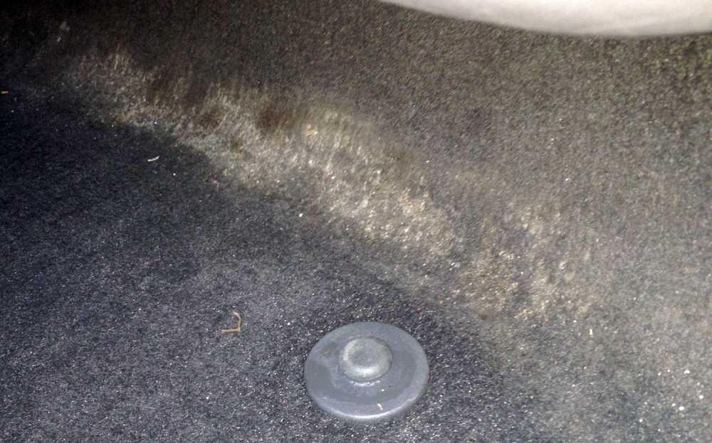

l'état de la moquette :
Les bouchons manquants sous la roue de secours expliquerait l'humidité dans le coffre ?
j'ai remarqué que l'eau doit s'avancer par capillarité au niveau de la banquette arrière, le cuir a bien pris ... j'ai tout enlevé pour que ça sèche un peu.
Les bouchons mouillés sont étonnant il n'a pas plue depuis quelques temps et tout les autres sont secs ?
Mes vitres refonctionnent sans soucis, mais jusqu'à quand ?
Les obturateurs manquant remplace les ;) l'eau au niveau de la roue de secours s'explique. Ceux qui ne sont plus étanche idem remplace ^^
Au dessus du caisson c'est l'enrouleur de la ceinture ;)

ha ba oui, j'suis pas doué, j'avais même pas vu que la ceinture venait dessus... :D
je suis bon pour en changer un paquet alors, car il y en a pas mal de craqueler/perses.

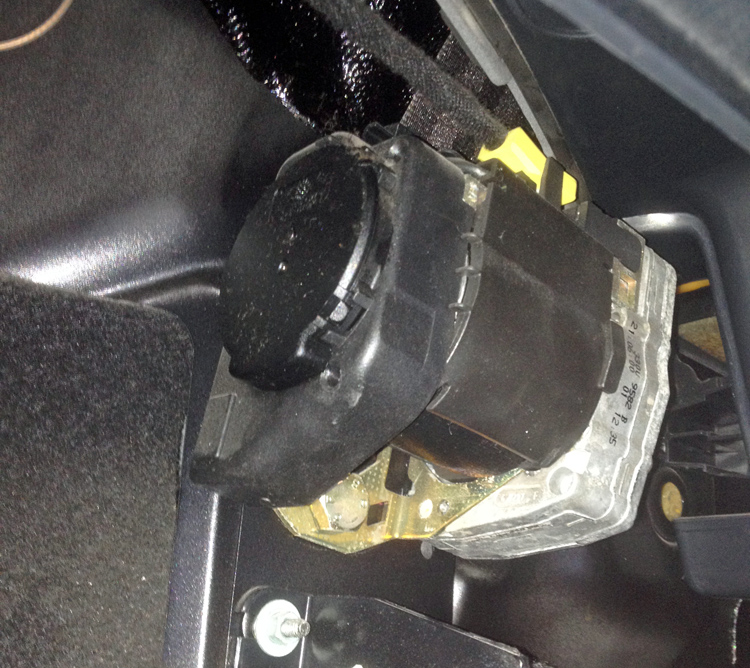

j'ai pris mon courage à deux mains et j'ai démonté une partie du coffre pour avoir accès à la pompe,

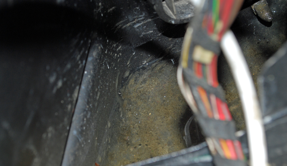

pleine d'eau, dans la mousse et dans les connectiques, donc je pense que c'est électrique, je vais voir ça, et sous la pompe dans le renfoncement coté aile :
beaucoup d'eau, je ne sais pas comment elle est arrivé là, peut etre avec le passage de roue, aucunes idées :(
pompe nettoyée, eau enlevé, mais ça veut toujours pas :(
