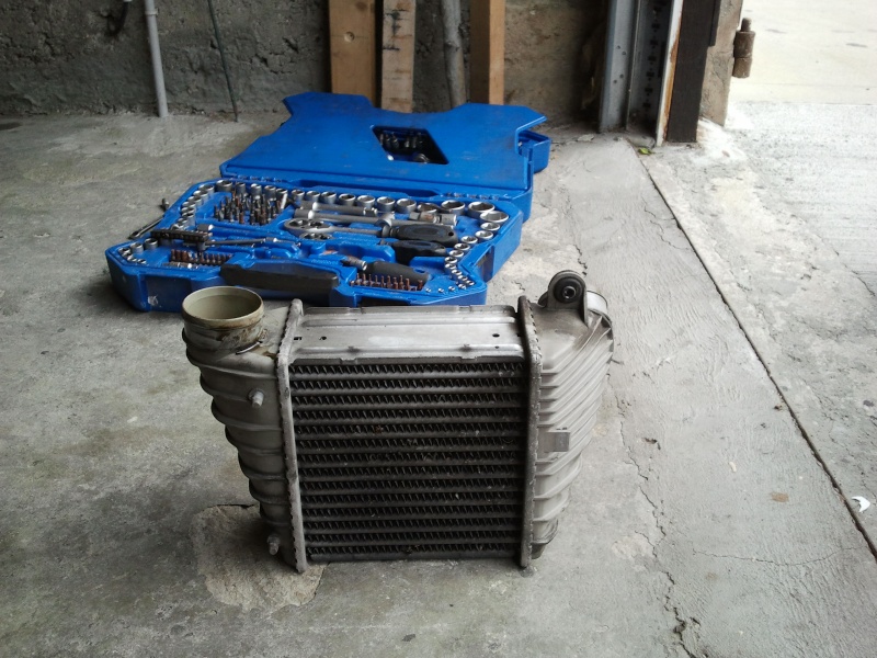

ba le temps de tout démonter comme tu a pus le voir sur le tuto sa demande du temps en plus j'ai pris les photo donc sa rallonge un peut
et voila 2 photo de mon échangeur tout sale

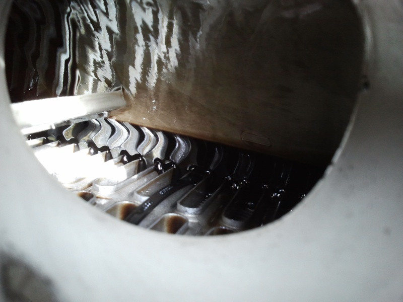

on vois bien l'huile qui ya au fond
