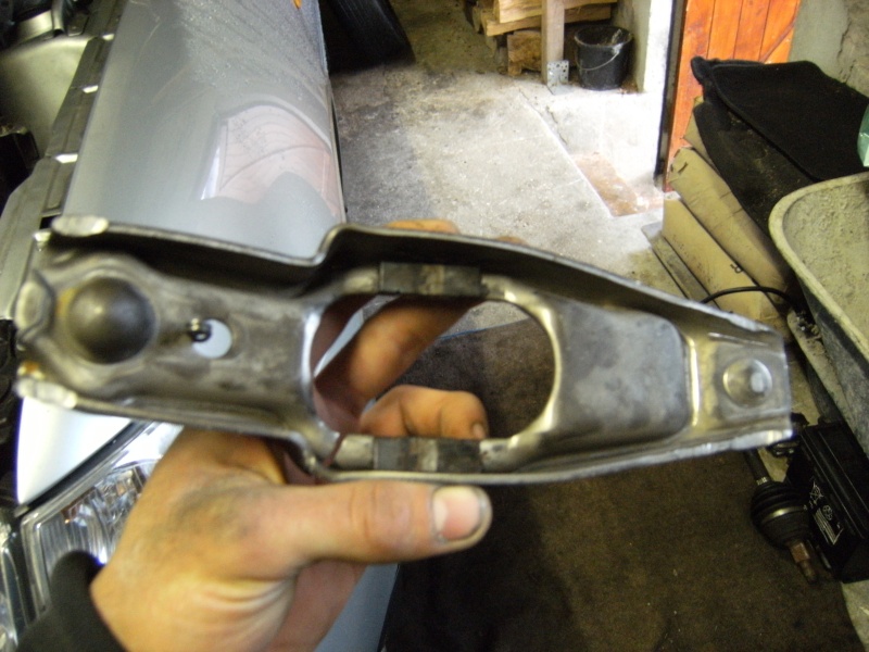

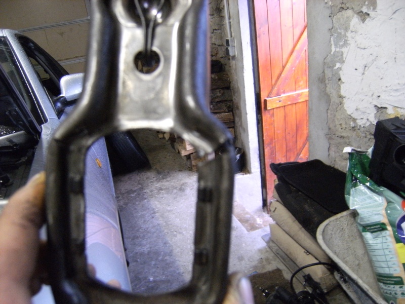

bon sayer aprés 1h30 de taf la boite et par-terre résultat ba c'est pas mon embrayage qui et naze ni ma butée :malelovies: mais ma fourchette qui a littéralement casser <_<
donc la semaine prochaine je commande la fourchette et le short shift de la TT et on remonte tout sa :bigsmile:
alors cette pièce c'est sur elle qui et fixée la butée d'embrayage es qui et en contact avec ton récepteur d'embrayage donc le système c'est tu appuie sur ta pédale le récepteur d'embrayage pousse cette fourchette pour mettre en appuie ta butée sur le mécanisme pour d'embrayer

alors attent je vient de remarquer que c'est pas le même modèle sur la TT le câble et clipser et tien par une agrafe que sur notre A3 il et visser
merci etka sa évite les erreur de commande
t'as vu la ref que je t'ai donner, faut que je regarde comment est fais le mien dans mon moteur.
y'a pas mal de golfiste qui on fait la modif.
oui la ref j'ai vu et trouver pour moi le cable et vissé et non clipsé
ha moin quelle a changer parce que c'est le gard de chez audi qui me la donner mes pour le moment je suis plus en train de chercher comment mettre mon cable
en plus j'ai remarquer que le mien et ajourer justement pour faire un réglage donc a voir autant pas besoin de changer suffit juste de le régler
sayer touver la ref de ma fourchette 02j 141 719 B
