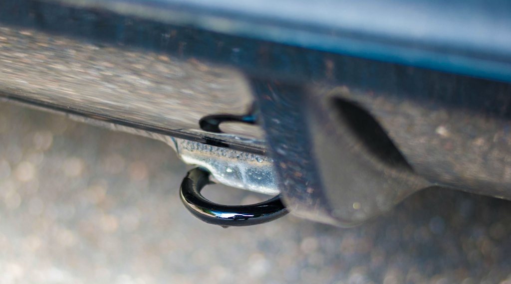

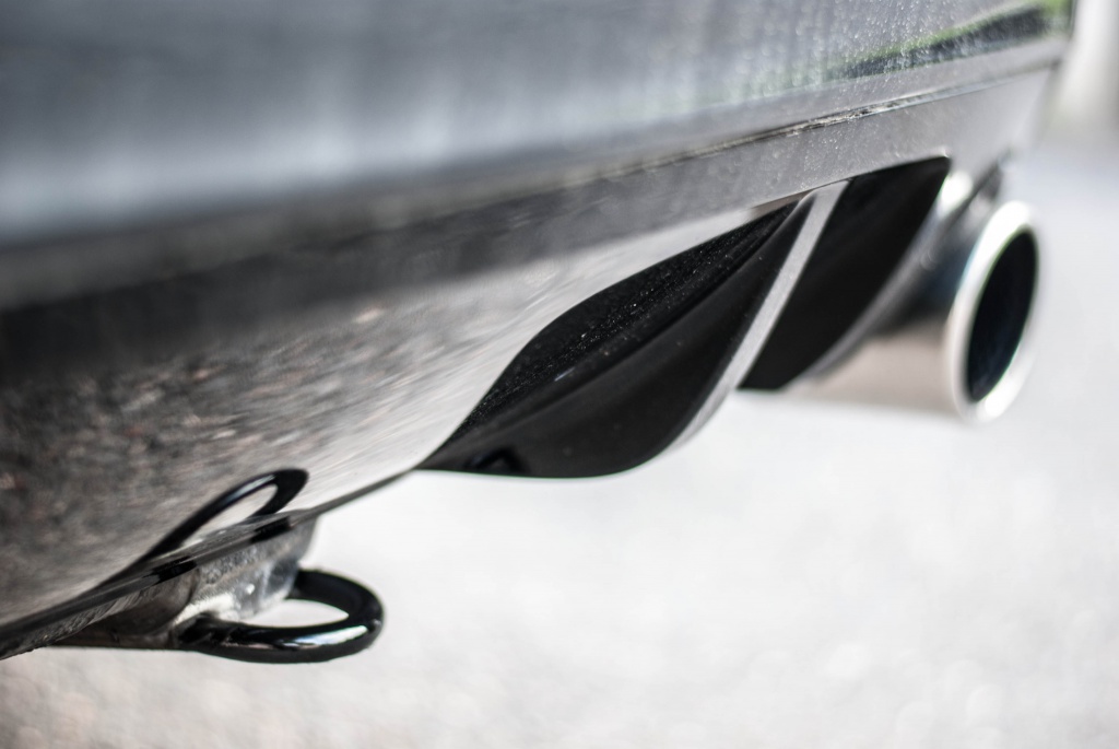

Et pour ton anneau de remorquage je le trouve trés bien en noir. c'est sobre c'est ce que j'aime perso :bien:
Euh, sur la mienne l'anneau est déjà noir mate :reflexion:
Ça à l'air d’être d'origine.
Sa fait plus discret en noir
mais en rouge sa fait dtm ;)
