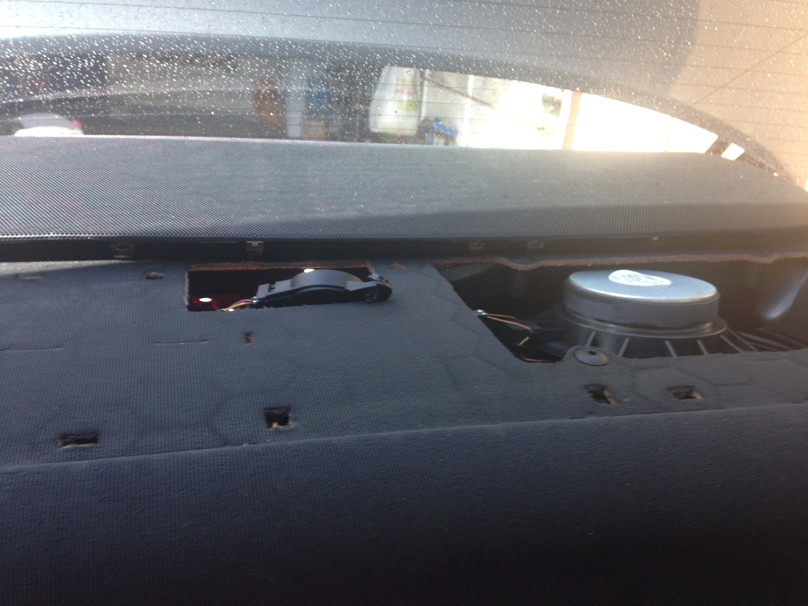

J'aurais une petite question, j'ai mon buzzer de radar de recul qui grésille et c'est assez désagréable. Le buzzer doit être en fin de vie.
N'ayant pas trouver de tuto sur le sujet, quelqu'un aurait-il déjà fait cette réparation? Où se trouve ce buzzer sur une berline et quelle est sa référence?
Merci par avance.
Oui j'avais vu ce topic mais il n'indique pas si c'est pour une berline ou un break.
Je vérifierai ce soir.
Salut madin je l ai changé sur mar berline, il est sous la plage arriere a coté du caisson de basse. Tu n est pas obligé de demonter la plage tu peux te debrouiller par dessus et en dessous pour le changer ;)
Ok, nikel.
Te souviens-tu du prix de ce buzzer par hasard?
Transmetteur signal d alarme
8E0 919 279 (21.43 euros)
Regarde sur ebay.de je l avais acheté une quinzaine d euros neuf il y a 1 an.
Merci Vinc'' pour la ref complète.
@Diego, pourrais-tu donner plus d'info car j'ai d'éclipsé le buzzer mais le cordon est trop juste pour le récupérer par en dessous?
Je ne peux pas trop t en dire plus madin, je crois que j avais reclipsé le nouveau buzzer par le dessus en passant par l emplacement du caisson (apres avoir enlever la grille). Apres c est sur que c est juste et qu il ne faut pas de grosse main lol
Pas gagner avec mes mains de bûcherons alors :MdrDevil:
Petit tuto concernant le remplacement du buzzer de radar de recul aussi appelé transmetteur signal d alarme (ref 8E0 919 279):
- pour y accéder, il faut déclipser la grille de caisson de basse située sur la plage arrière. Un petit tournevis plat suffit.
- dévisser le buzzer
- déclipser la fiche d'alimentation et remplacer le buzzer.
Et le tour est joué :race: .

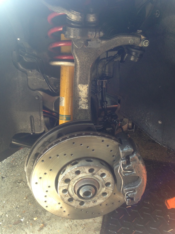

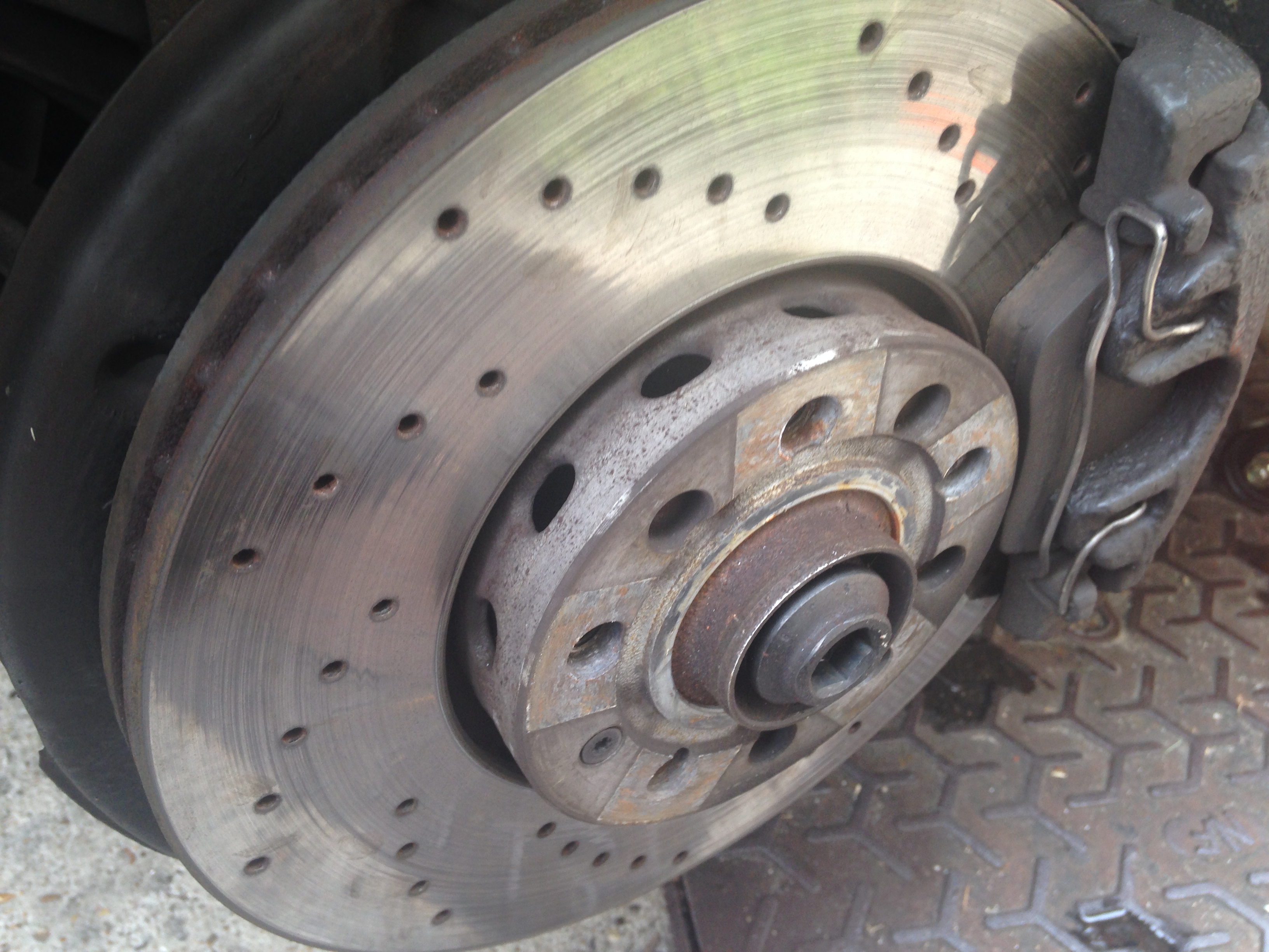

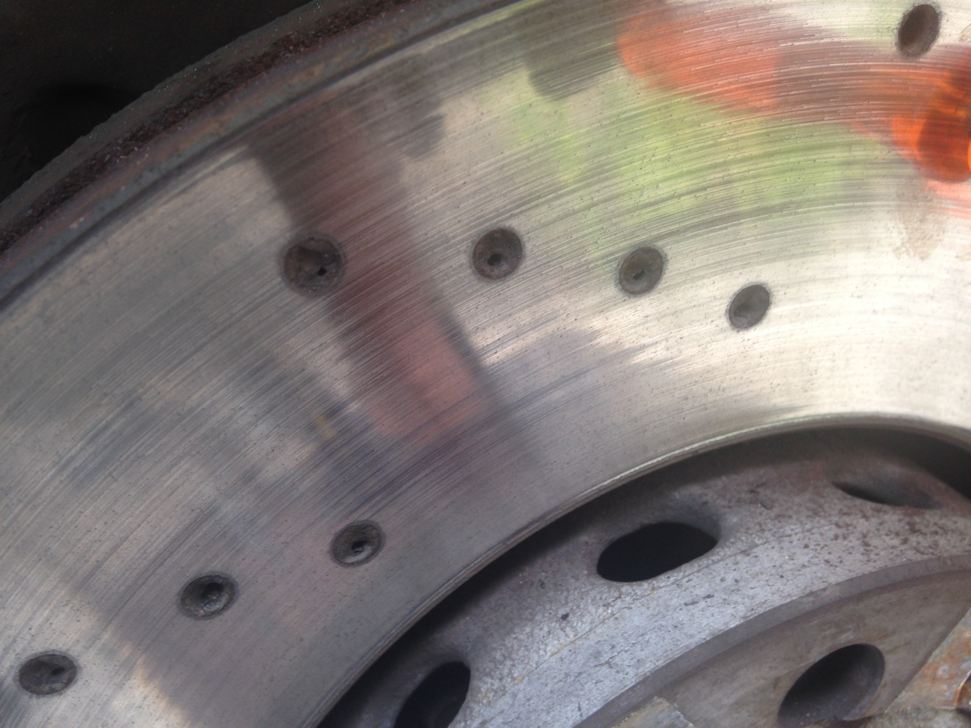

Petits entretiens en vue du départ en vacances.
Au programme:

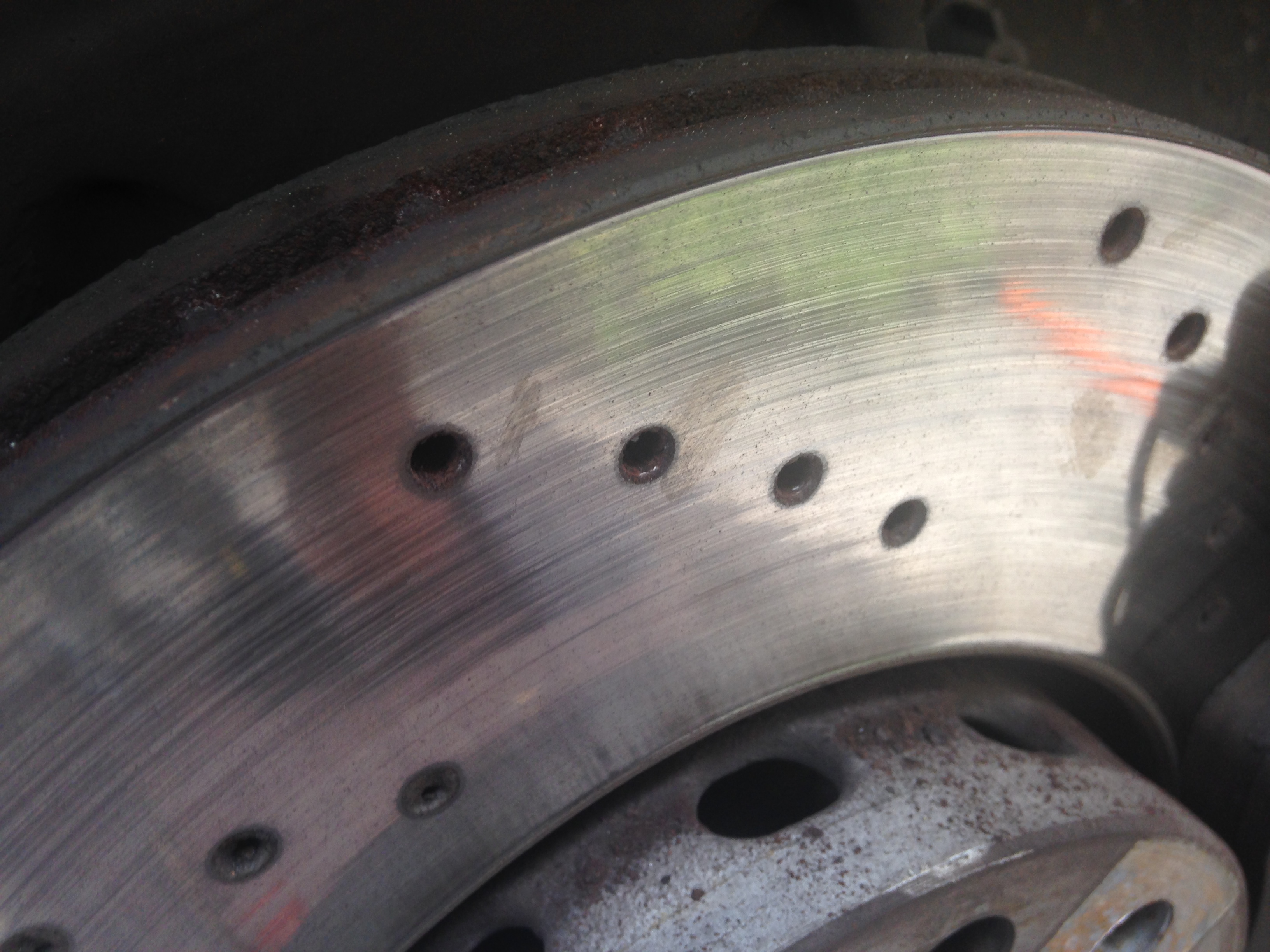

- Vidage des trous des disques perforés : ça en avait bien besoin alors que je n'ai parcouru qu'à peine 10Mkm :icon_eek:
Avant:
Après:

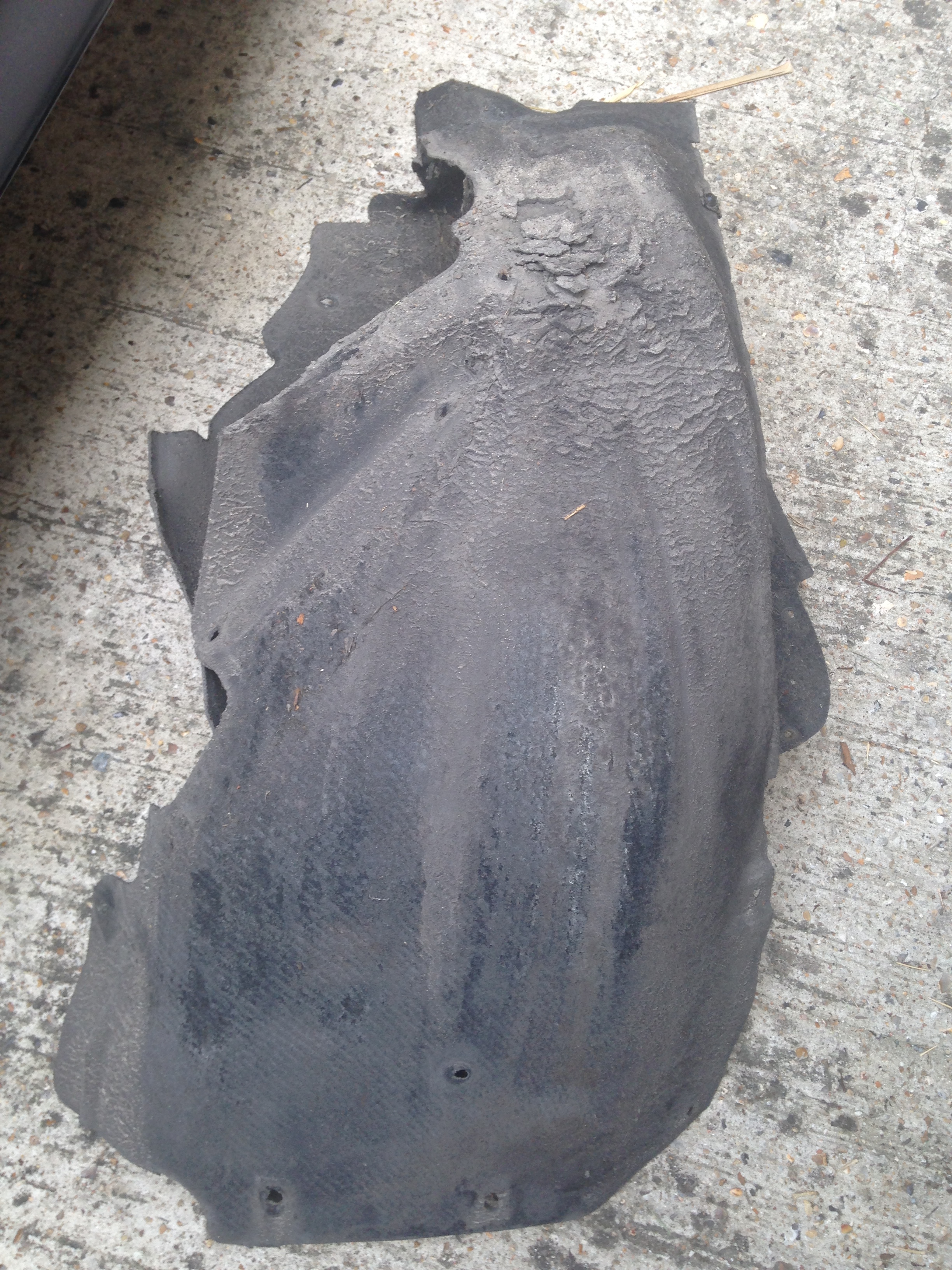

- Changement des pare-boues avant qui étaient bien abimés

Tu pourras nous filer la ref de tes pares boues a ton retour ? mon avant droit est cassé aussi.
@+ bonne route
Merci les gars. Vacances à la fin de la semaine dans le Golf du Morbihan (pas loin de Vannes).
Yann, je te donne la ref ce soir. Par contre, les nouveaux pare-boues sont moins épais que les anciens :reflexion: .
On avait déjà constaté avec CyrilS que nos pare-boues d'origine étaient différents : les siens étaient plus rigides.
Je ne sais pas si c'est lié à la motorisation.
moi deja depuis une semaine en cote d'armor pres de guigamp
Tu passeras surement par Rennes alors, je guetterai les routes pour apercevoir ta belle!!
Yann,
Voici les ref des pare-boues (cuvelage roue) : 8E0821171F et 8E0821172F.
Par contre je ne sais lequel va à droite et à gauche.

salut Madin, le dernier chiffre, 1 est pour indiquer la gauche et 2 à droite
