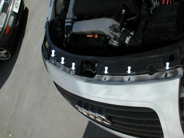

Première étape :
d éclipser la partie inférieur de la calandre. Il faut pousser la calandre vers le haut afin de la déloger
Deuxieme etape :
Ouvrir le capot
Démonter les caches moteur afin d enlever les vis torxs qui tienne le haut du pare choc
Il suffit maintenant d écarter légèrement le haut du pare choc afin de déclipser le haut de la calandre grâce a un grand tourne vis
Voila la calandre est démonté.

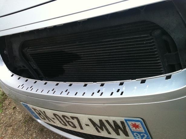

Et comment fais-tu pour déclipser les agraphes de la partie inférieure de la calandre ?
c'est a dire "agraphes"?

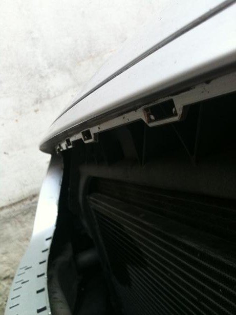

on ne voit pas très bien sur la photos, il y a donc les espèce de crochés en plastiques et deux ou trois petit plots qui rentre dans le pare choc( c 'est pour cela qu il faut soulever la calandre pour la déclipser. il y a aussi des sorte de petites pattes que l ont voit très bien a travers le bas de la calandre et là il y a deux solution: -avec un petit tournevis a travers la calandre il faut faire levier pour lever au maximum ces petite pattes.
- sinon enlever la grille centrale du bas afin de passer le bras derrière la calandre pour faire levier sur ces petite pattes plus facilement (prendre tournevis très très petit car peut d espace.)

je n était pas au courant mais bon on peut passer le bras derrière la calandre en passant par la grille du bas il y a donc peut être moyen d enlever ces agrafes (bras fin et long conseillé)
