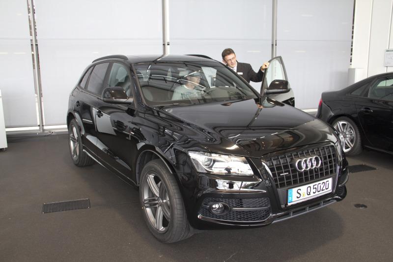

Dans le même registre pour les jantes ,est ce que quelqu'un pourrai me faire un retour d'expérience sur des jantes de couleur noire ? a eviter ?
Les jantes noires c'est pratique parce-que salle ou pas elles sont toujours noires :-)
Après tout est affaire de gouts, perso je n'aime pas. En anthracite par contre c'est pas mal du tout :
thomas
Salut fks67,
La ref des jantes sur la photo est PQ6 (5 branches triples) ou peut-être PQX pour leur finition titane.
