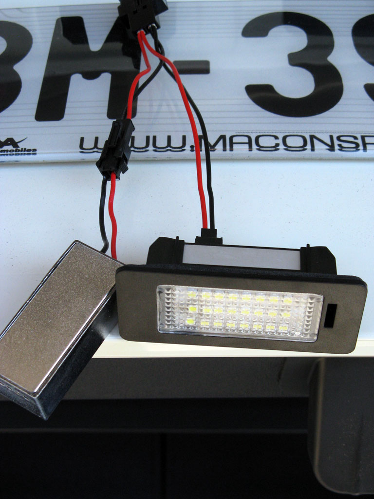

Vu comme ça je crois que c’est la même chose que les Bluecars.net sauf que je ne voit pas le module anti erreur (le boitier argentée sur ma photo)
Je viens d'envoyer un mail au site afin de savoir si ce pack provoque des erreurs. Je vous tiens au courant ...
Réponse : Ce produit est spécialement conçu et intègre 2 résistances anti erreur OBD.
