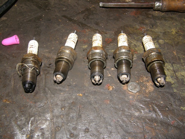

alors j' ais effectuer toutes les vidanges, changer un soufflet de cardans qui etait cuit,et aussi les durites de freins arriere
j'ais donc enfin pu faire un petit tour. elle tournais tres mal donc j ai mis du nettoyant injecteur dans peu d essence pour nettoyer le circuit
le cliquetis important a bien diminuer mais je crois qu il y a encore qqlq probleme
deplus elle rupte a 5200 tour :unsure:
la je comprend pas
pouver vous m aider a diagnostiquer le probleme
merci d avance a++++ juju

bon bon apres une nouvelle journée de recherche, je n ai plus de bougies sal donc le produit dans l essence a du suffire pour l injection
j ai aussi regler le probleme de rupteur en supprimant le ressort de rupteur sur la tete d allumage
maintenant plus de rupteur, la tete d allumage devait venir d une td je pense :blink:
alors le moteur tourne rond mais pas de peche, comme si l allumage etait décalé????
au ralenti pas de probleme, j ai meme nettoyer le debitmetre mais rien ni fait :(
si vous avez des avis n hesitez pas
merci juju
Modifié par jul74

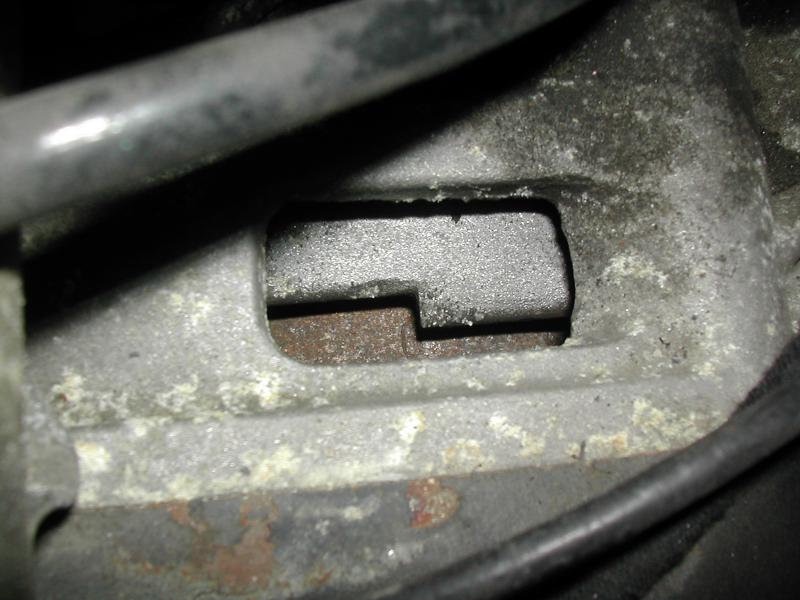

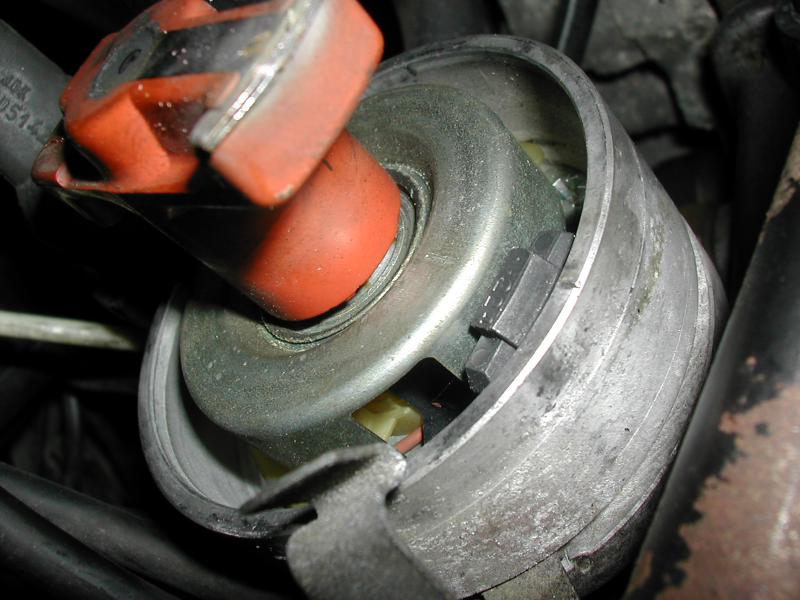

une petite question <_<
il y a t il un repere sur la tete de delco pour le branchement du cilyndre 1, j ai pas trouver dans mon bouquin technique????
normalement je crois que c est le 1er taiton bas apres les 2 haut dans le sens des aiguilles d une montre mais je préfererais avoir confirmation :malelovies:
merci d avance :bigthumbup:
a+++ juju
Modifié par jul74
pour caler l'allumeur de ma 200 :
volant moteur sur "0"
puis, aligner les 2 repères de l'allumeur (repère fixe du boitier extérieur avec repère tournant)
et gaaaazzz
le calculateur se débrouille ensuite pour ajuster l'avance :bien:

bon c est la galere :furious:
j ai changé mes poussoires hydroliques et ma courroie de distribution mais en la calant comme cela doit, avec tout les reperes, ma tete d allumage est carrement pas au bonne endroit...
la voiture tournait bizarrement mais elle tournait avec les reperes non allignés..
je crois que ma tete d allumage n est pas celle d origine <_<
si qqlq un peu me mettre une photo de sa tete d allumage sur moteur 2.2 kv ce serait cool
j aimerais verifié aussi si les durites qui vont des gicleurs a l injection sont dans le bonne ordre <_<
si vous pouvez m aider ce serait cool car la je commence a douté :blink:
merci julien :coucou:
Modifié par jul74
