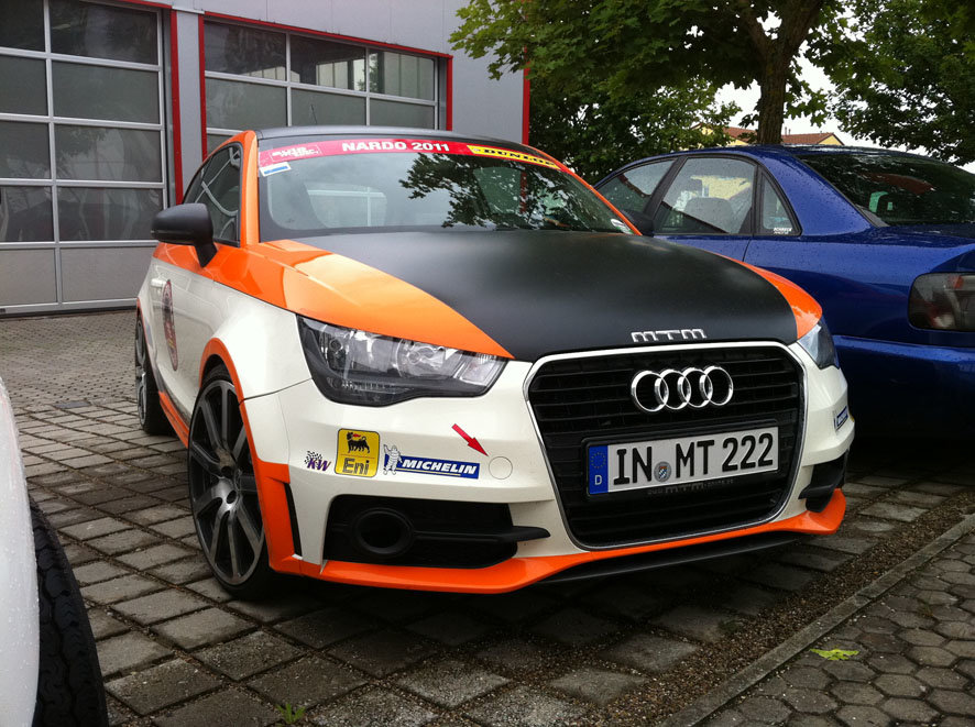

Au dernières nouvelles un RS3 devait être livré début Juin et devrait recevoir les mêmes modifs que le TTRS à savoir prépa de 408 à 507cv selon les demandes. Il ont fait tourner une A1 avec le 2.5l TFSI à 507cv à Nardo le mois dernier...324km/h lors du premier test...affaire à suivre...
De retour de mon dernier voyage en bavière, j'ai ramené quelques photos de l'A1 MTM "Nardo Edition", c'est à dire une A1 avec l'ensemble train avant d'un TTRS réglage sauce MTM, une puissance portée à 500cv, vitesse maxi testée à nardo, 324km/h...
